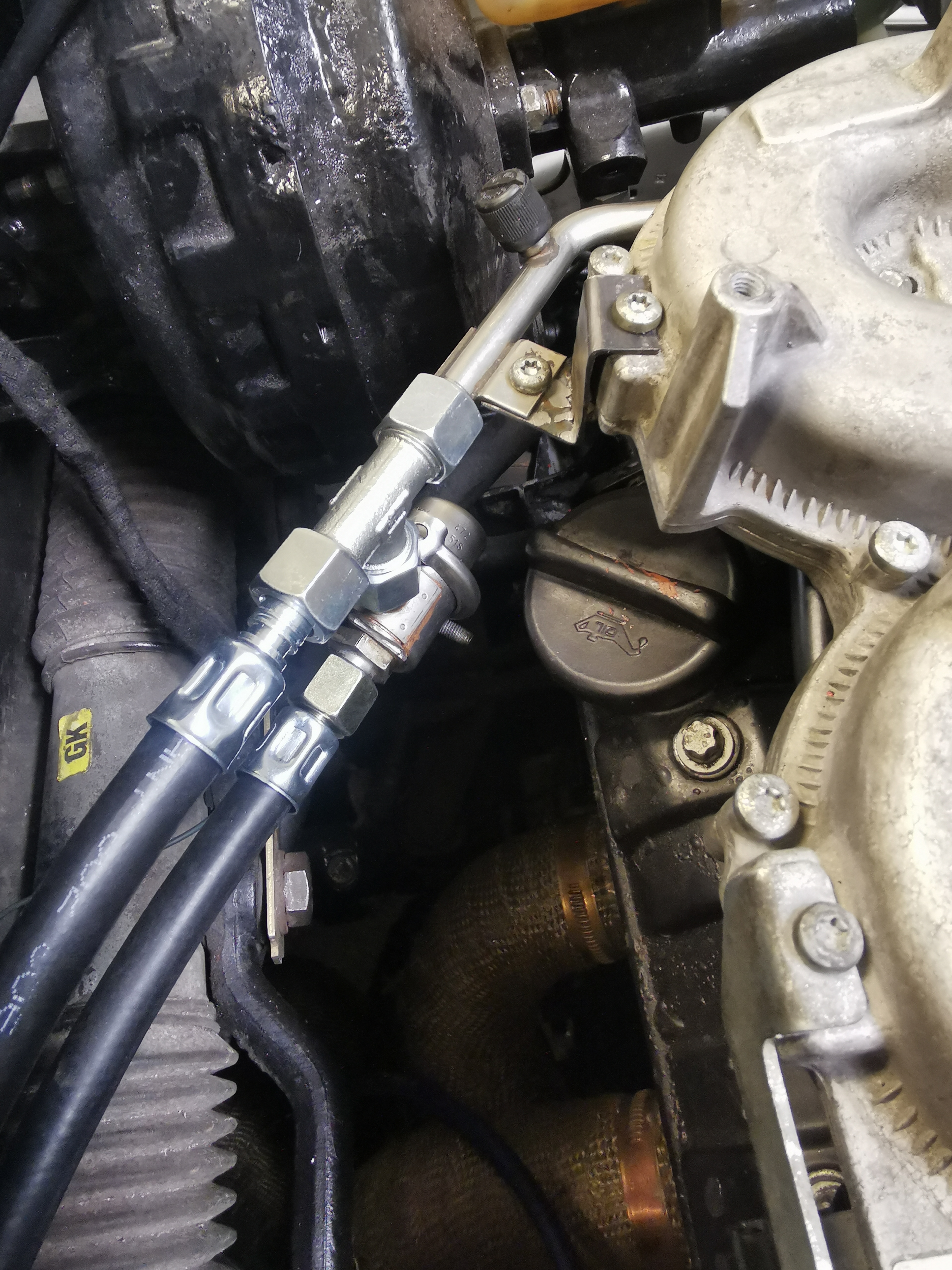

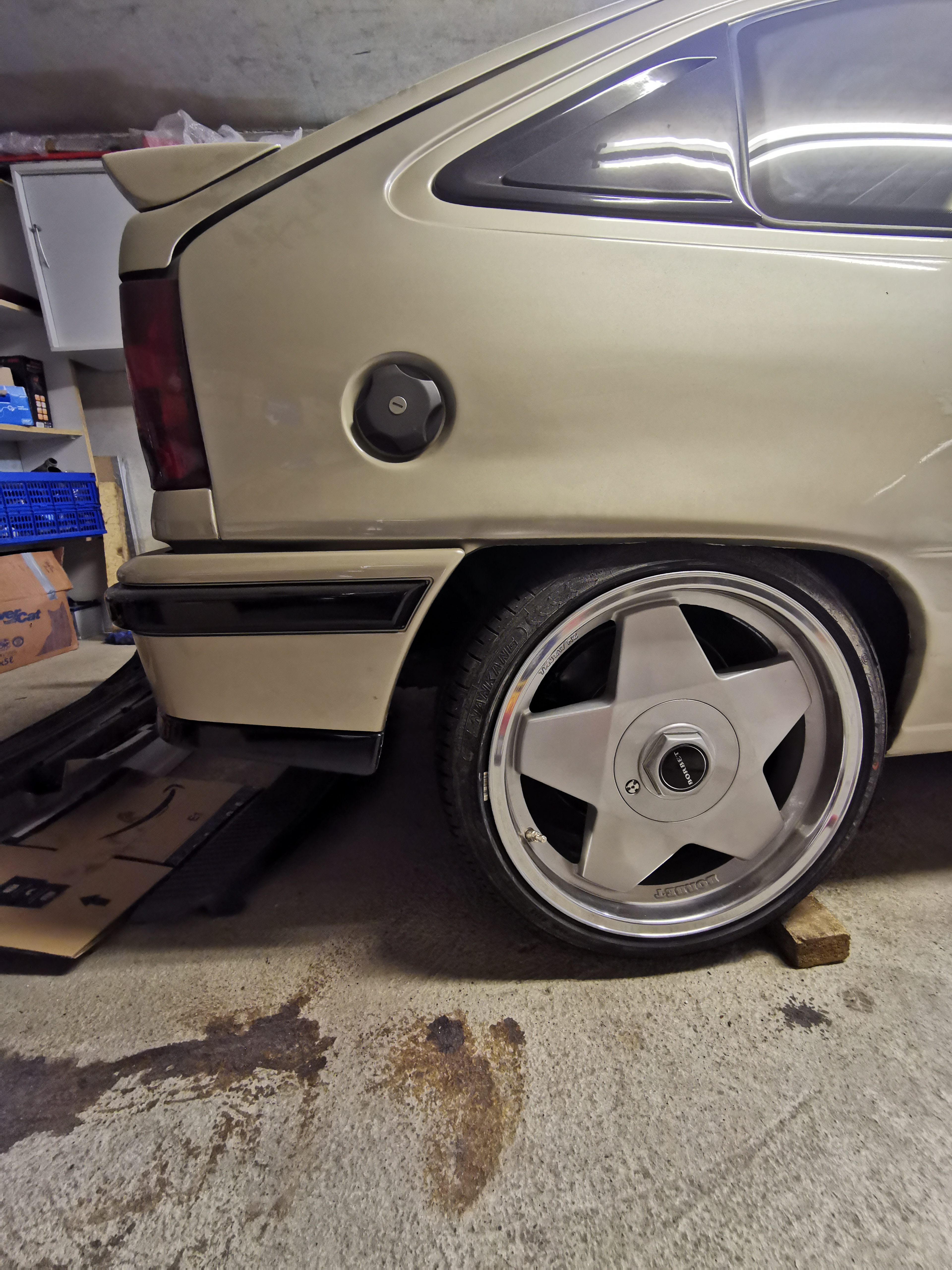

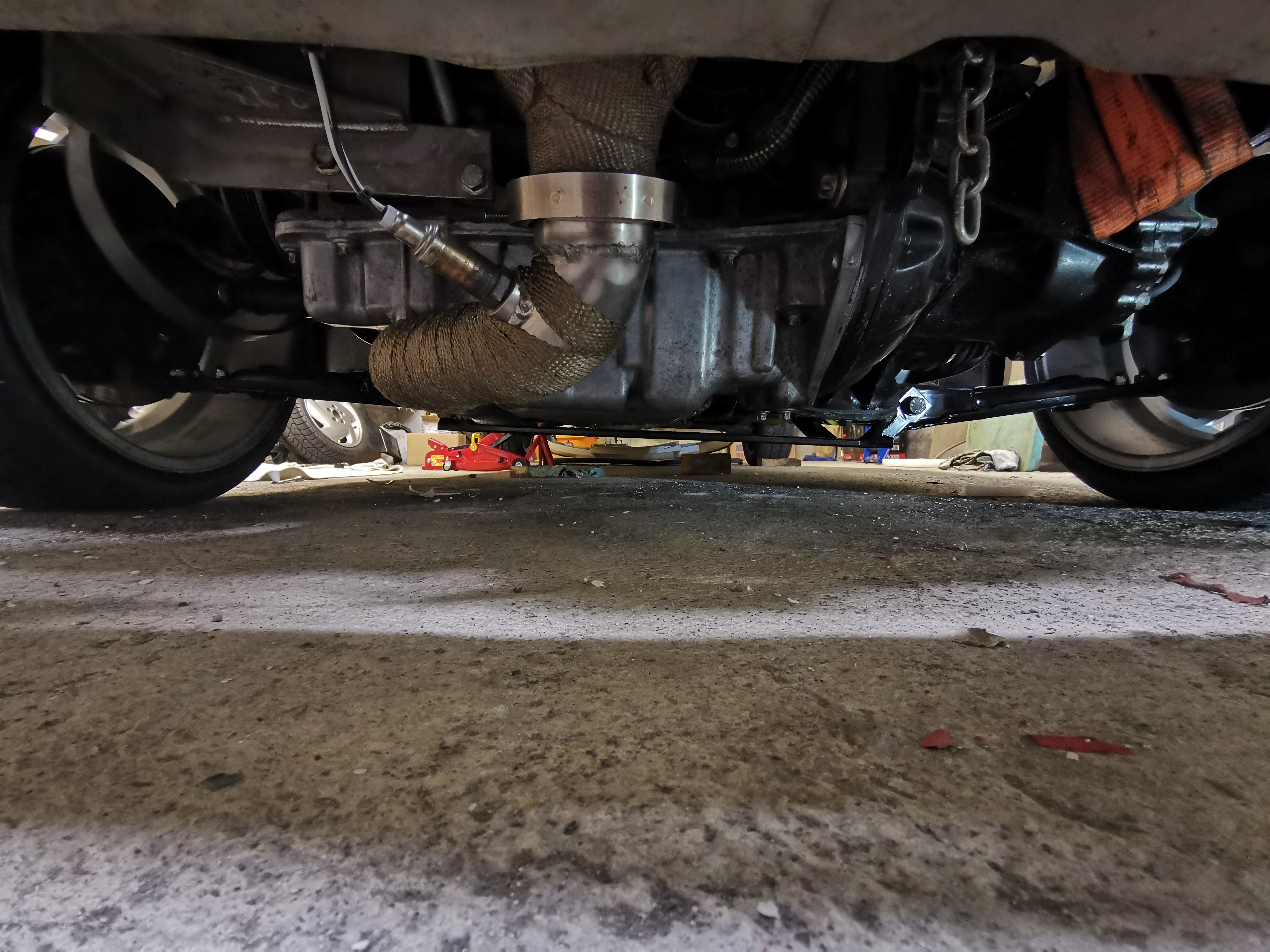

Alles anzeigenfleißig welche et haben die Borbet? Und welches Hitzeschutzband hast du genommen?
Die Borbetis haben eine ET 35.
Hitzeschutzband hab ich bis jetzt immer bei Amazon bestellt. Vor dem wickeln in Wasser einlegen und Gummi Handschuhe anziehen. Dann passt das.

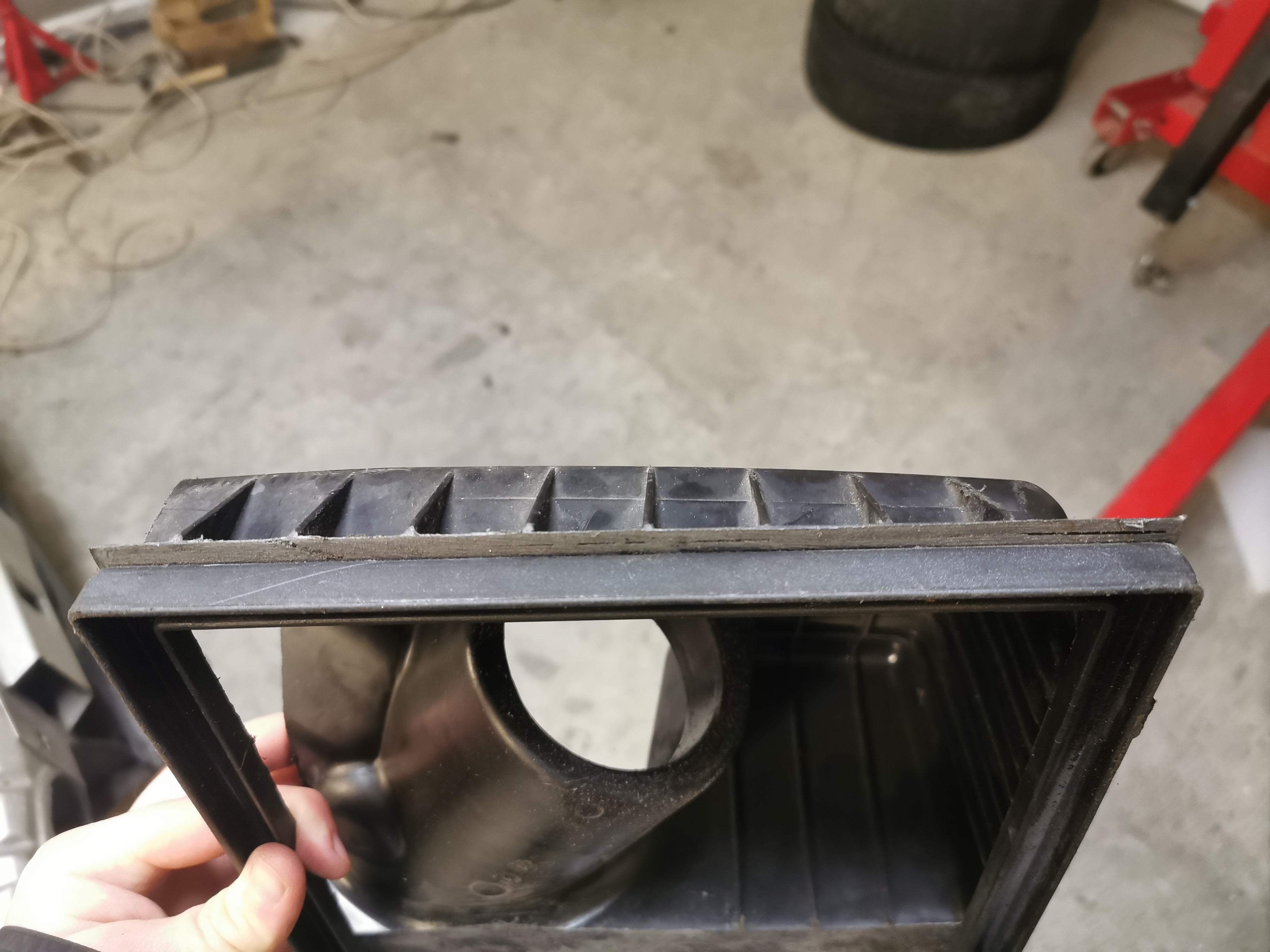

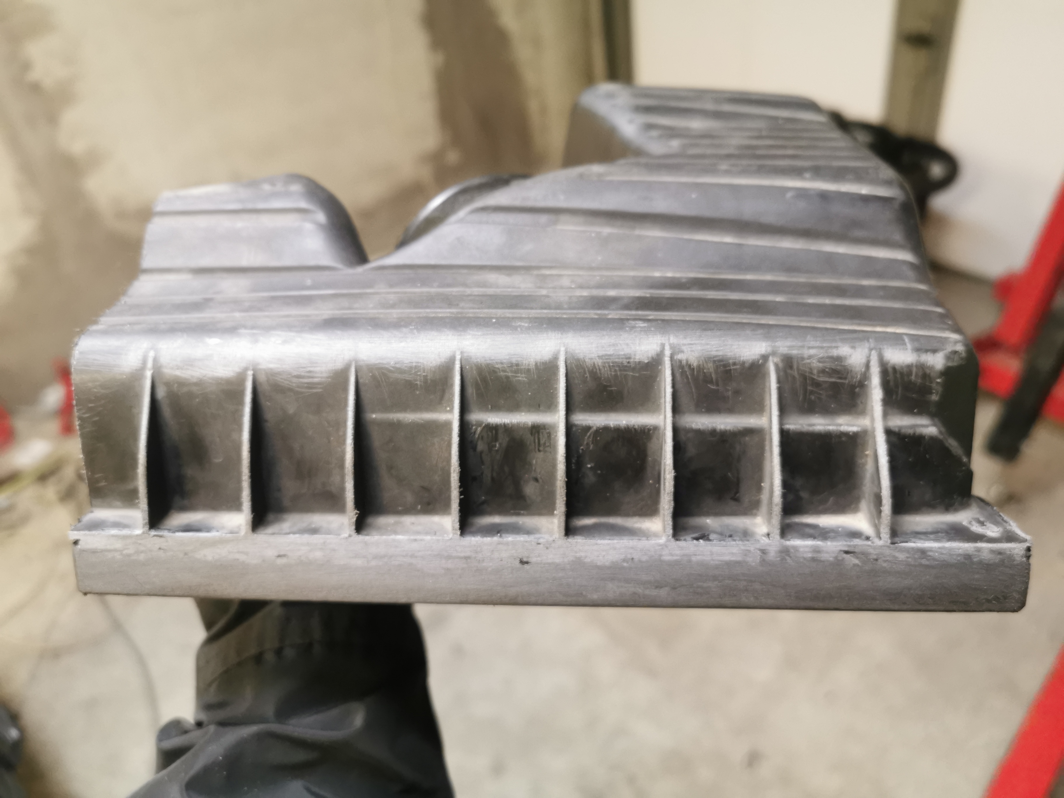

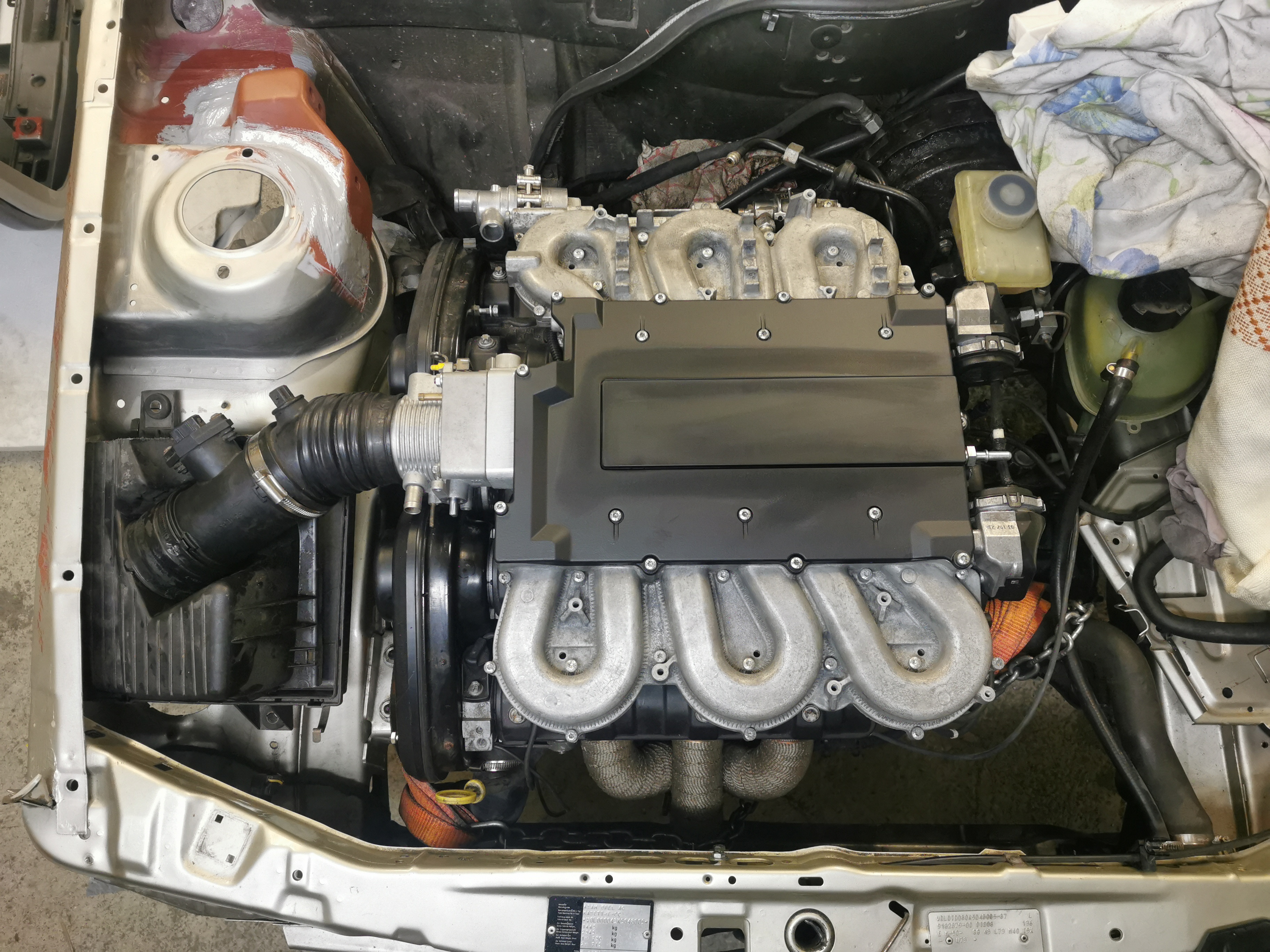

Alles anzeigenwelche steuerung fährst du eigentlich? viele der z-32 sind doch mit canbus steuergeräten unterwegs. frag deswegen, weil ich hier nen y32se stehen hab, der in einen astra-g soll. bin noch unschlüssig ob ich die ansaugbrücke des omegas weiternutzen soll (wo ich mir halt die ansaugung noch bauen muss) oder umrüsten auf eine andere einspritzanlage/ansaugbrücke.
Steuerung fahre ich vom X25XE.
Drosselklappe ist die vom Vectra B geblieben und der Kabelbaum von den Düsen ist auch fast gleich.
Im Astra G würde ich persönlich die kurze Omega Brücke fahren. Weil die X25XE Ansaugung passt nicht(kommt gegen den bkv) und die Z32se ist glaube ich zu hoch.
