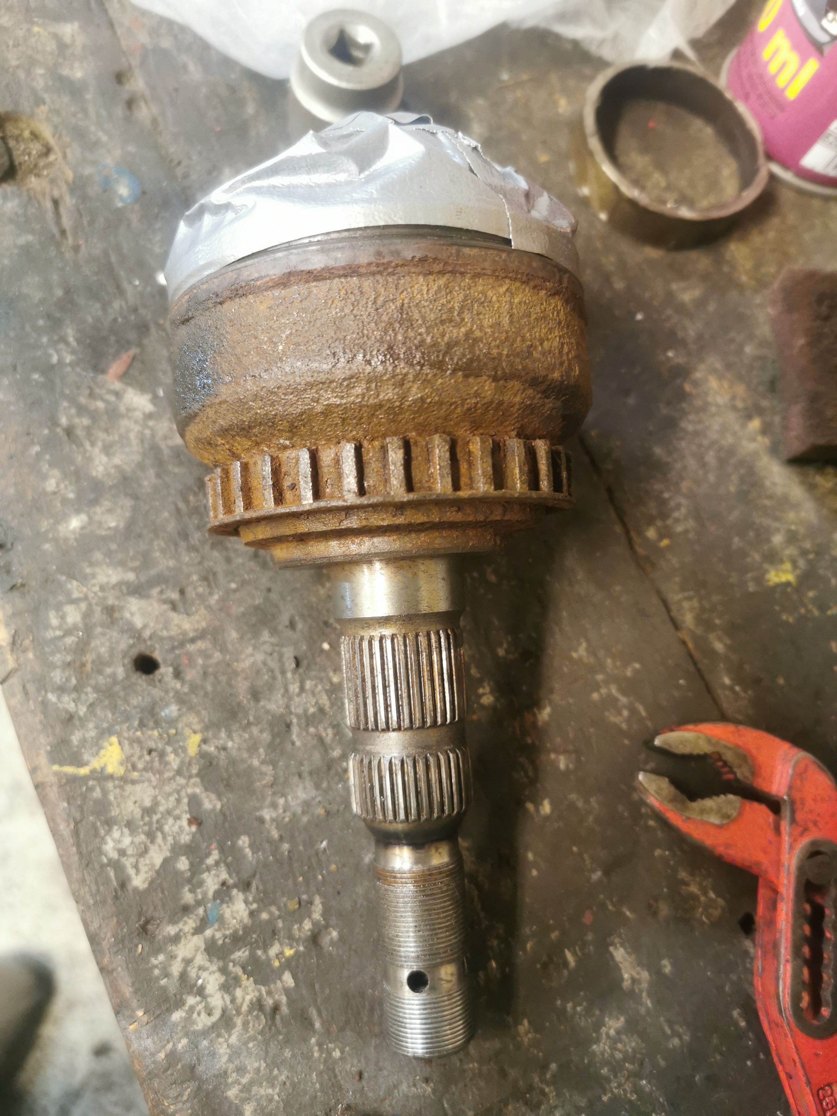

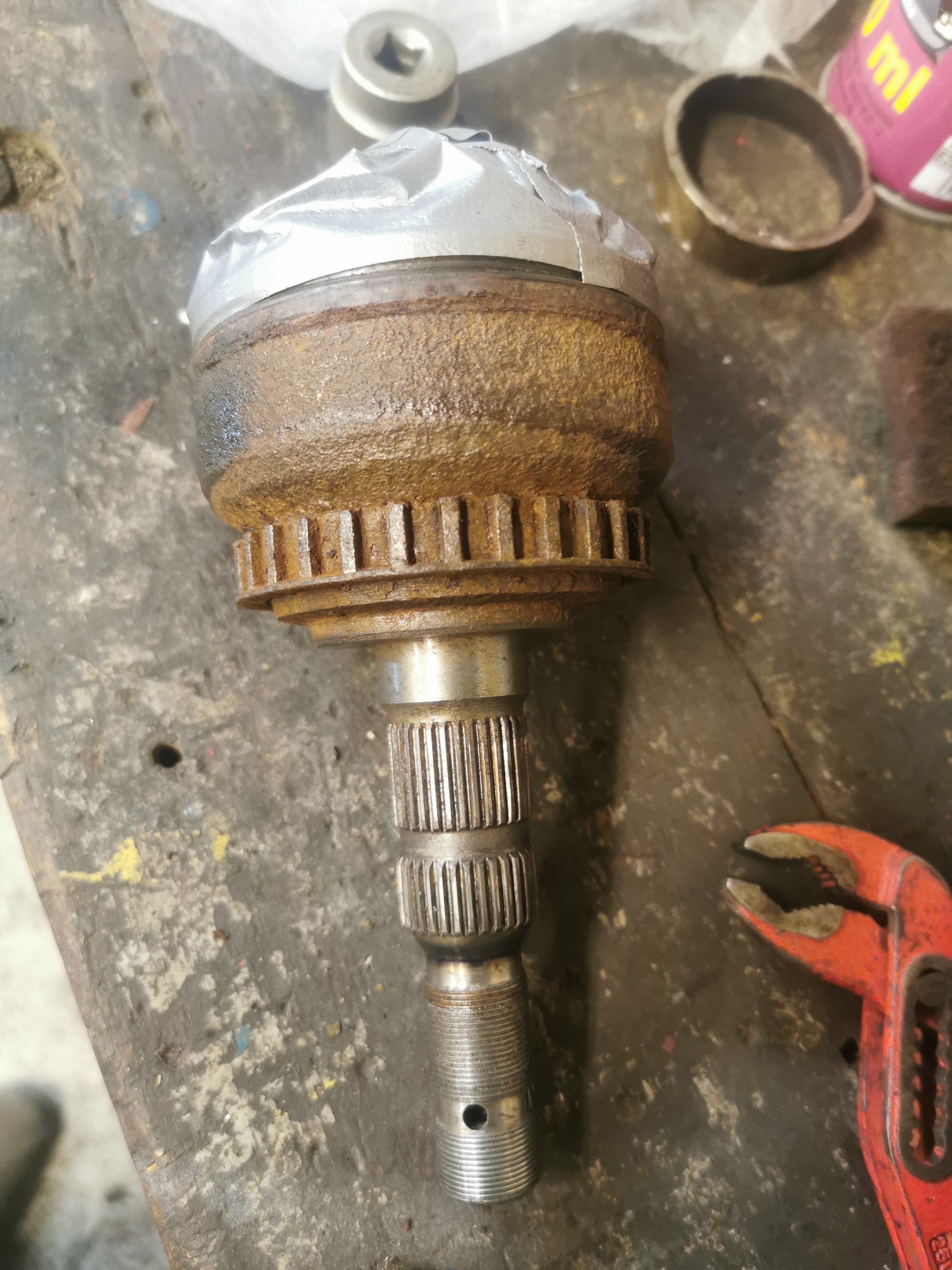

Heute ging es weiter. Bei der zweiten Antriebswelle habe ich eine Seite die Manschette erneuert und auf der anderen Seite wirkt gerade der Rostumwandler.

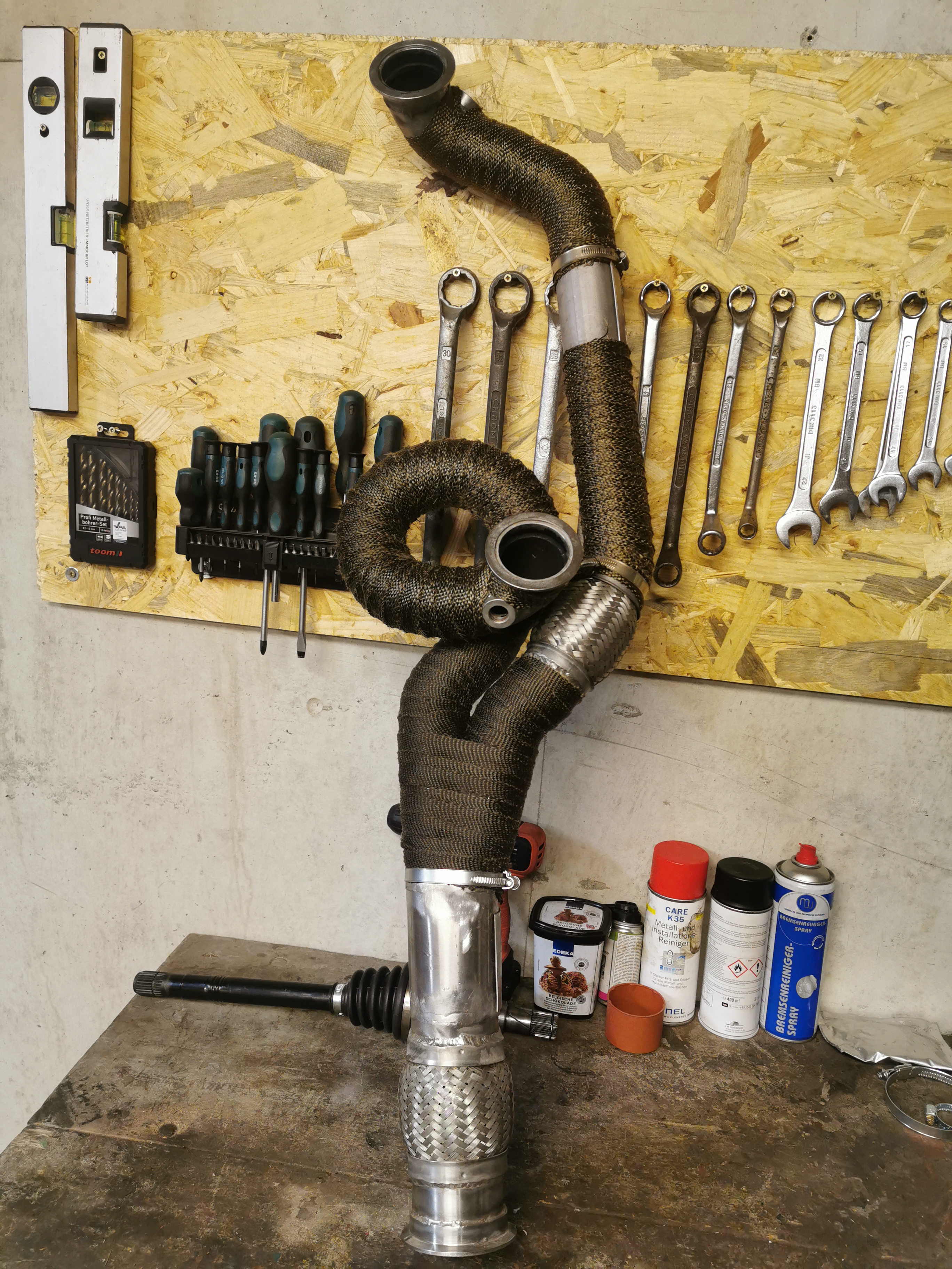

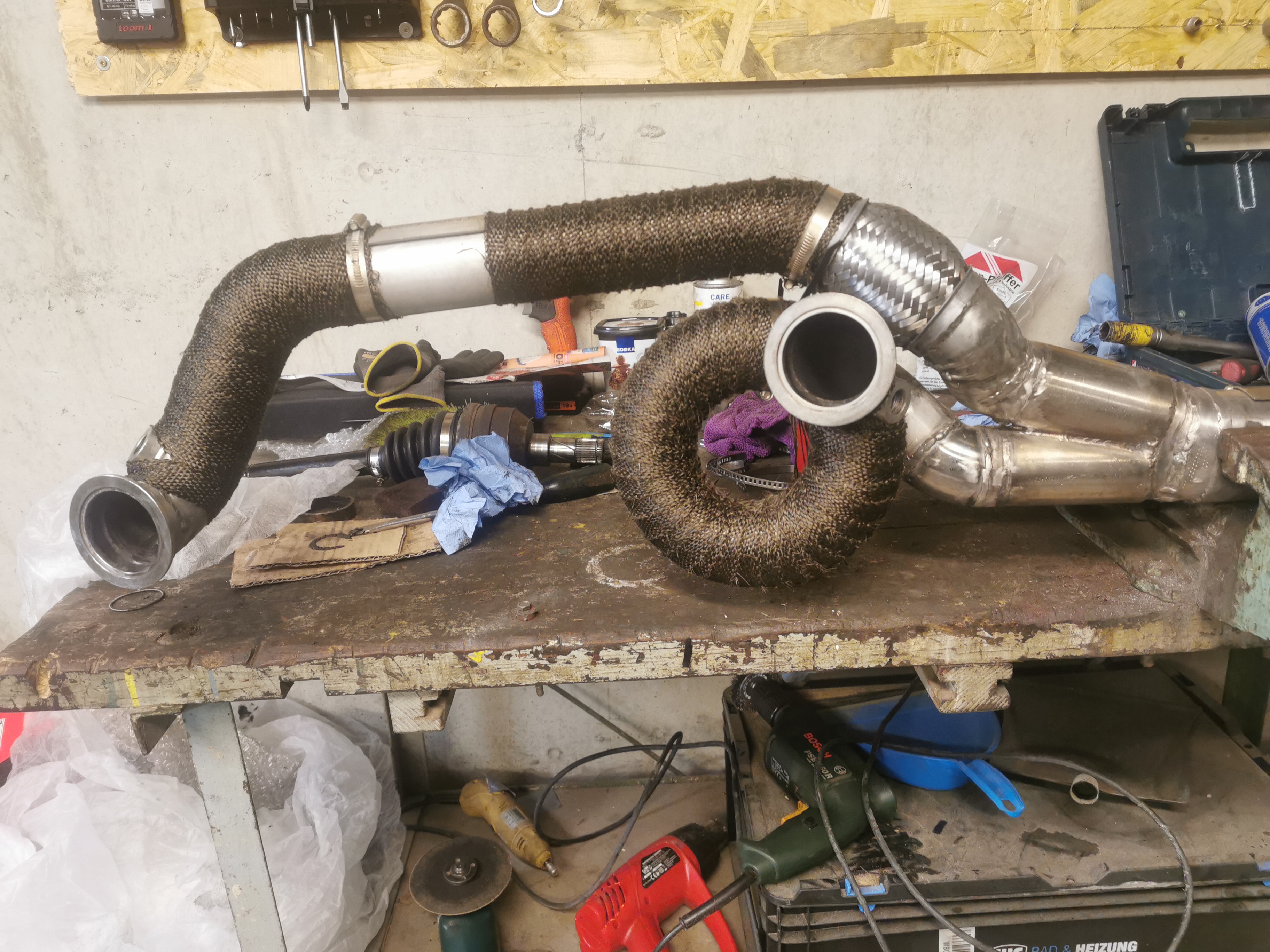

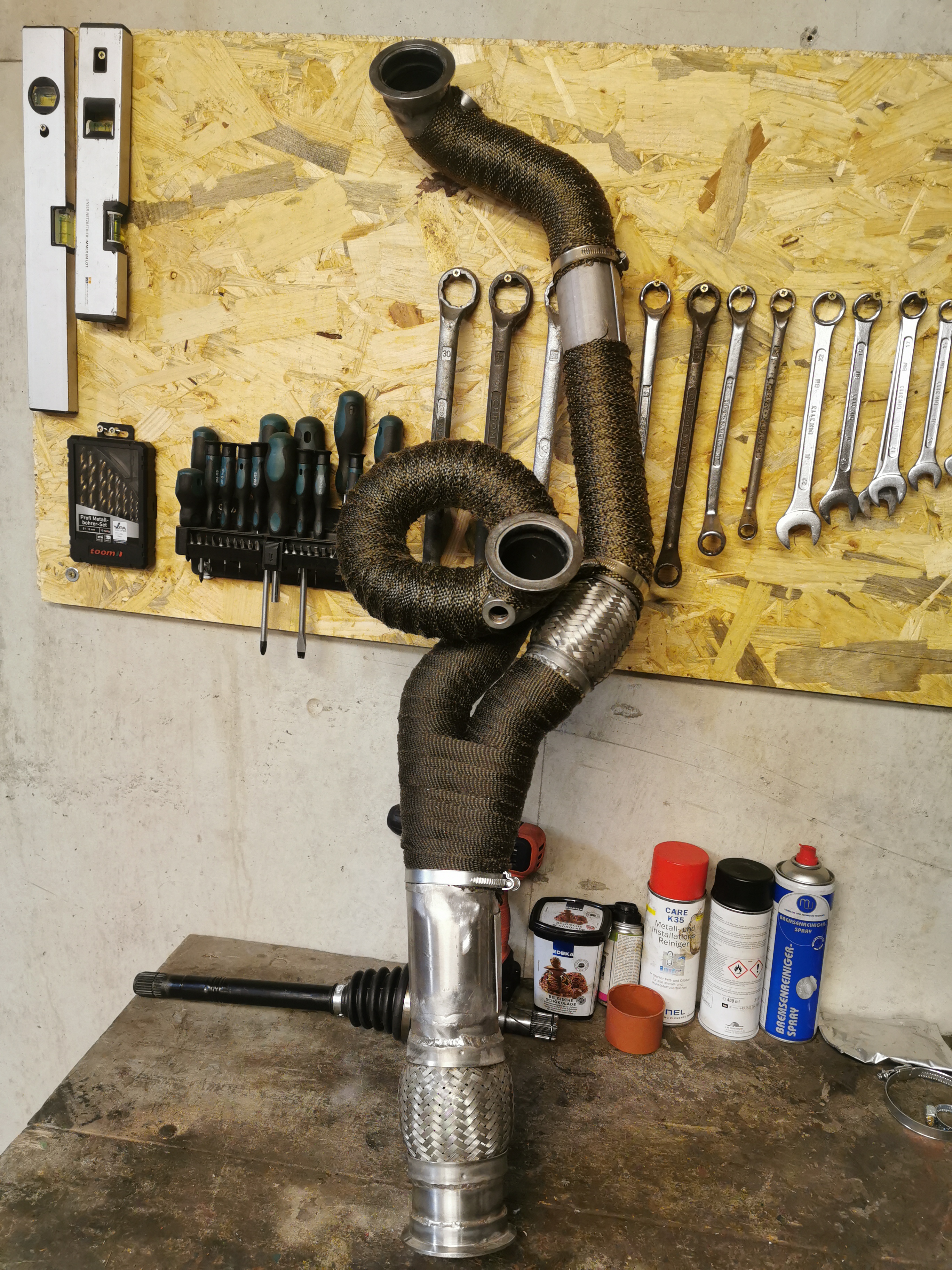

Außerdem habe ich angefangen das Hosenrohr zu wickeln und habe die Querlenker Aufnahmen entrostet und mit Rostschutz versehen.

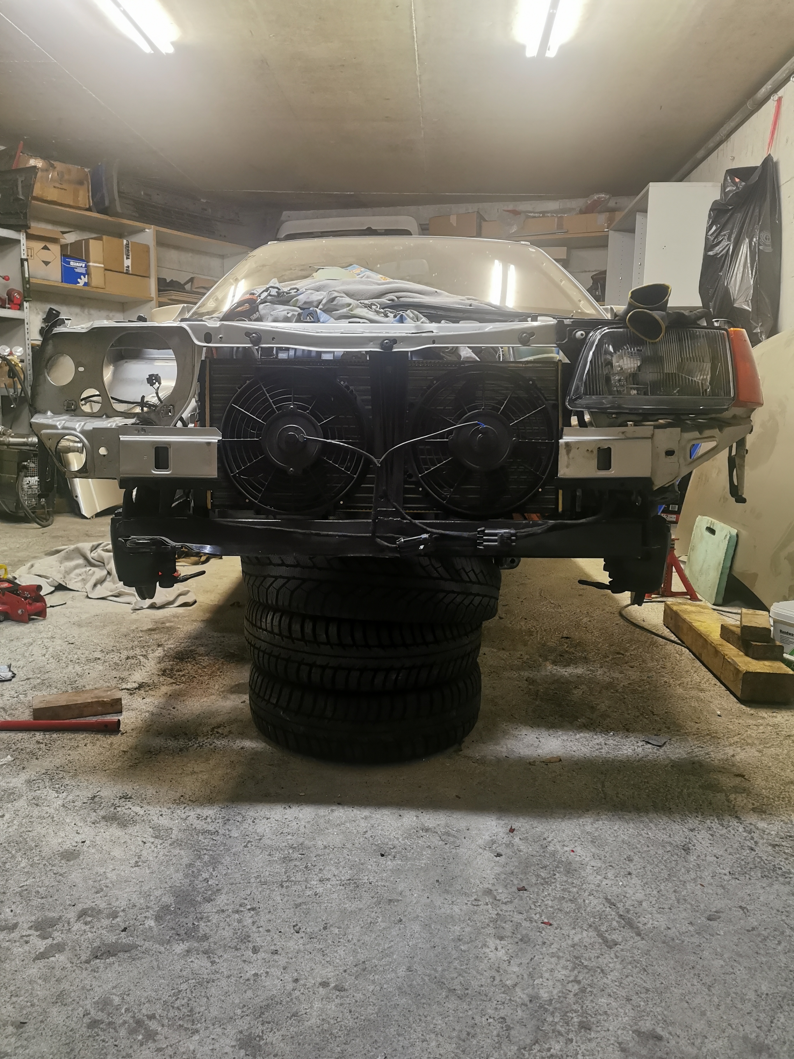

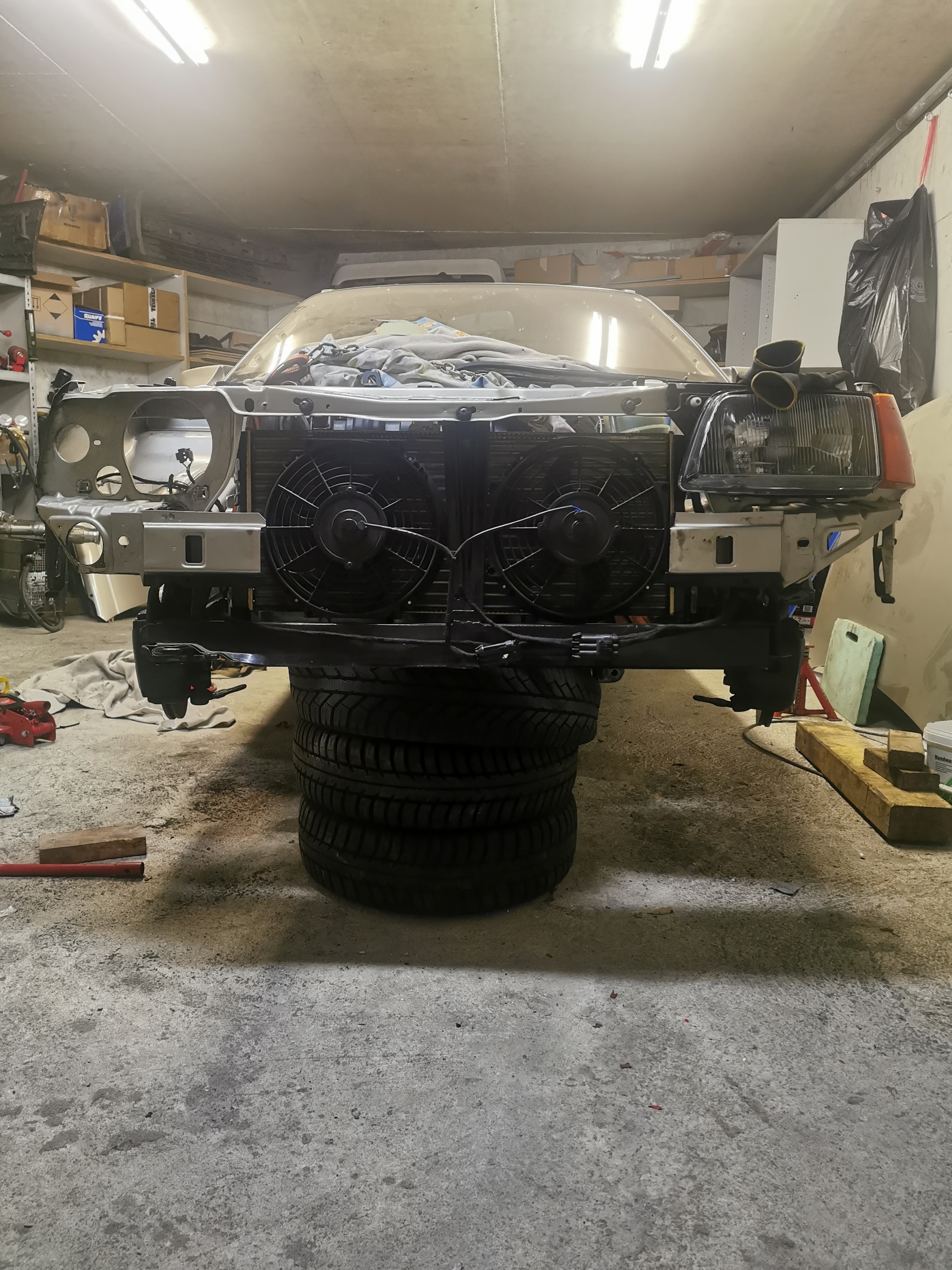

Die Konstruktion mit den Reifen hält zum Glück. Habe mir fast eingemacht wo ich das Auto mit dem Motorkran auf der Höhe hatte .
