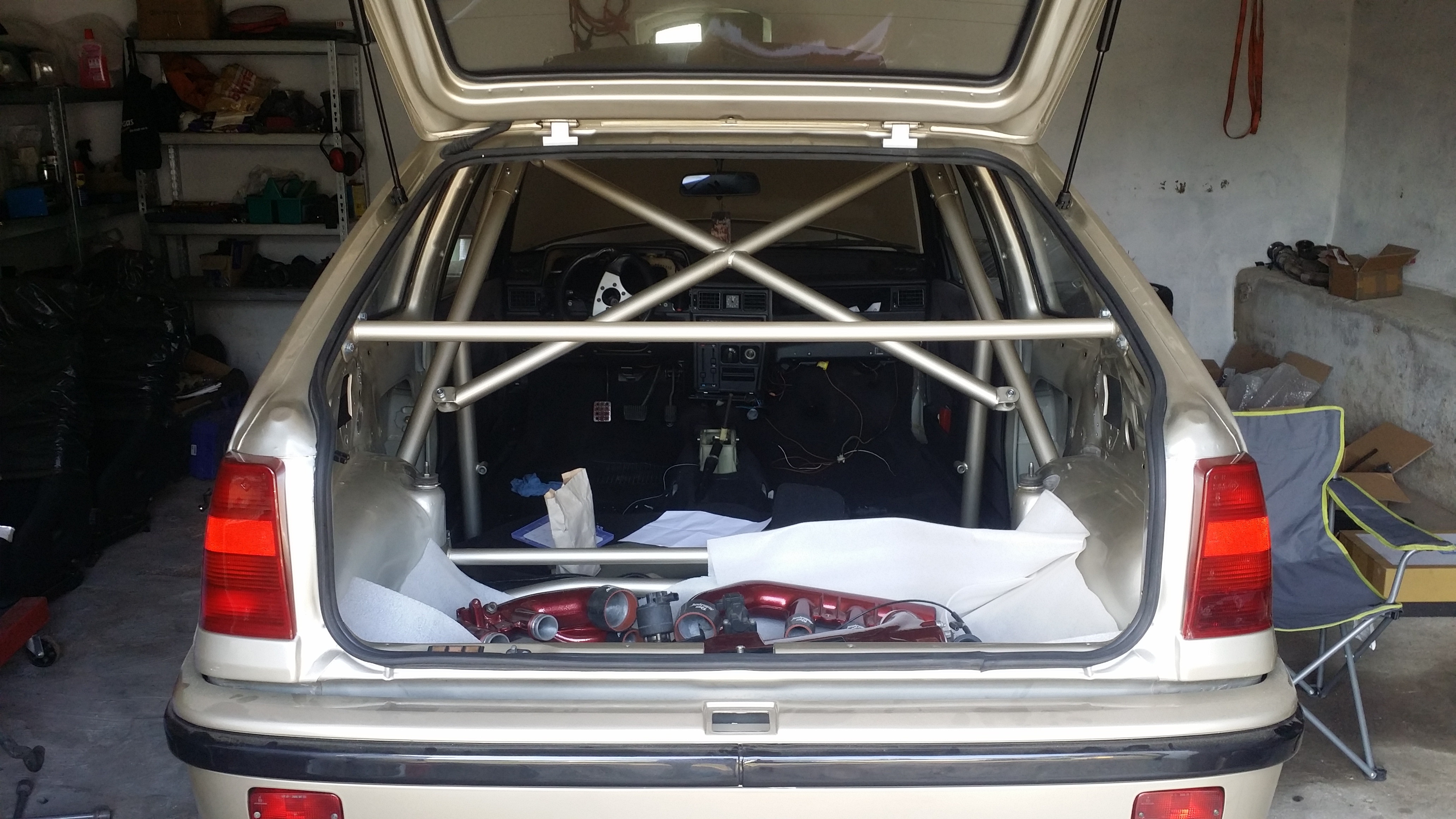

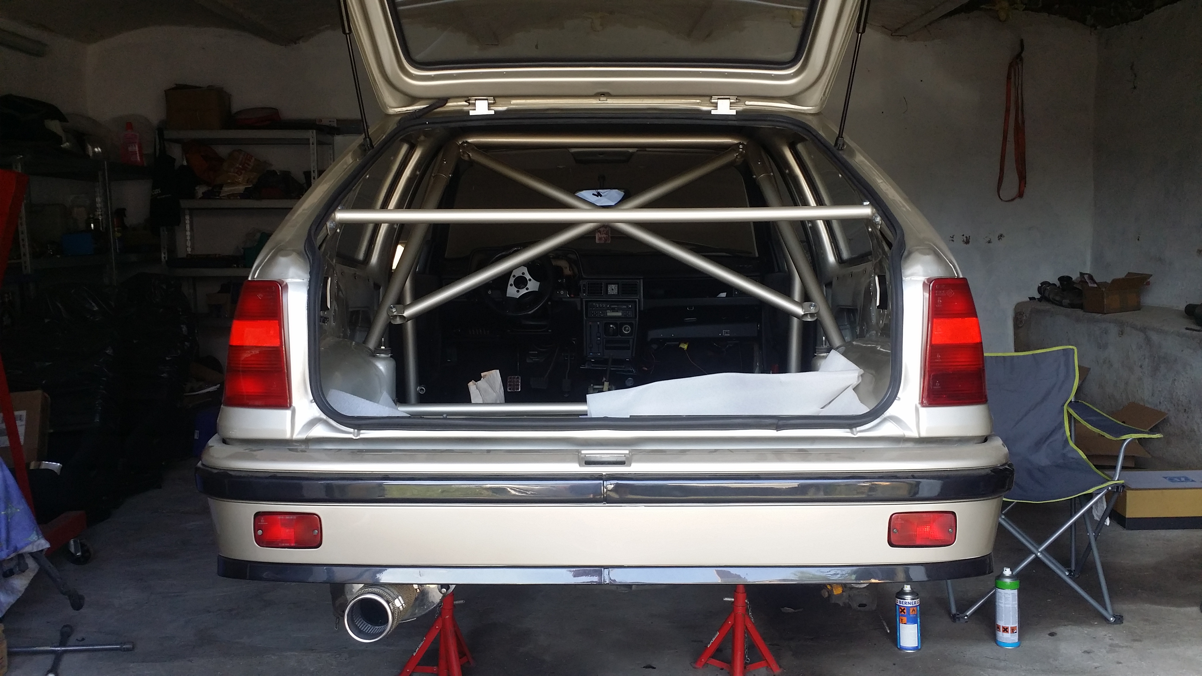

Heute habe ich mal das Heck fertig gestellt.
Bin zu zeit noch dabei das fahrwerk vorne fertig zu bauen und gleichzeitig kümmere ich mich um die kühlerschläuche,da es nix passendes zu finden gibt.
Die beiden Dasis Lüfter müssten morgen auch eintreffen.
