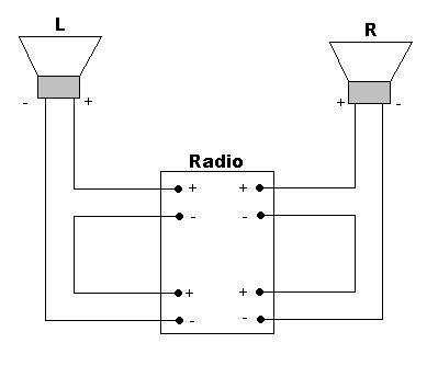

wenn ich dich richtig verstehe waren die Lautsprecher angeschlossen wie in folgender skizze:
so hängen die Spannungsquellen (Endstufen) aber parallel an den ebenfalls parallel verbundenen Lautsprechern.
beim Brücken von Verstärkern für höhere Ausgangsleistung werden die Endstufen aber in reihe geschaltet.
würde in dem fall dann so aussehen:

Hallo!
ich hab schon seit 1-2 jahren ein etwas älteres sony CD-Radio rumliegen und zwei 16er Blaupunkt triaxial-Lautsprecher.
will mir daraus jetzt ein kofferradio bauen und wollt mal fragen ob man die ausgänge vom radio (4x20Watt) brücken kann so dass ich ca 2x40Watt rausbekomm.
ist das möglich, bzwmacht das radio das mit o zerstöhr ich da irgendwas??
schonmal danke für die infos!
Gruß - Boris
