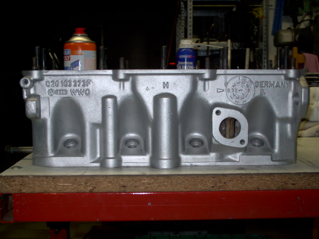

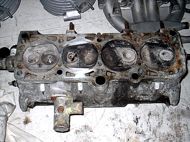

Jawohl. Ein VW-Audi Kopf. Ist von nem 1.8er Pirelli. Wollte eigentlich nur die Nockenwelle bergen. Beim genaueren vermessen hab ich denne festgestellt, dass das Teil wunderbar auf meinen 1.5er passt. Nun ja. Eine WE Arbeit halt....
Vorgestrahlt mit normalem Sand. Quartzsand oder was anderes sollte egal sein. Die anschließende Behandlung erfolgt mit einem Gemisch aus Glasperlen und einigen weiteren Zusätzen. Die genaue Zusammensetzung läßt mich der Chefe nicht wissen. Ich fahr immer zu der Firma und strahl die Sachen dort. Man kann ohne Voranmeldung kommen und sich die Teile selbst strahlen. Ist mir zu Haus zu stressig und zu staubig.....
Hier für 30min nen 10er hingelegt und das Resultat ist sehr hochwertig. Wichtig ist das der Druck bei der Nachbehandlung wesentlich herabgesetzt wird...
Quarz bei ca. 7 bar
Glasperlgemisch ca 2,5 bar
Ohne Absaugvorrichtung aber nur mit Atemschutz arbeiten. Quartz und der ganze andere Dreck sind nicht unbedingt gesund....
