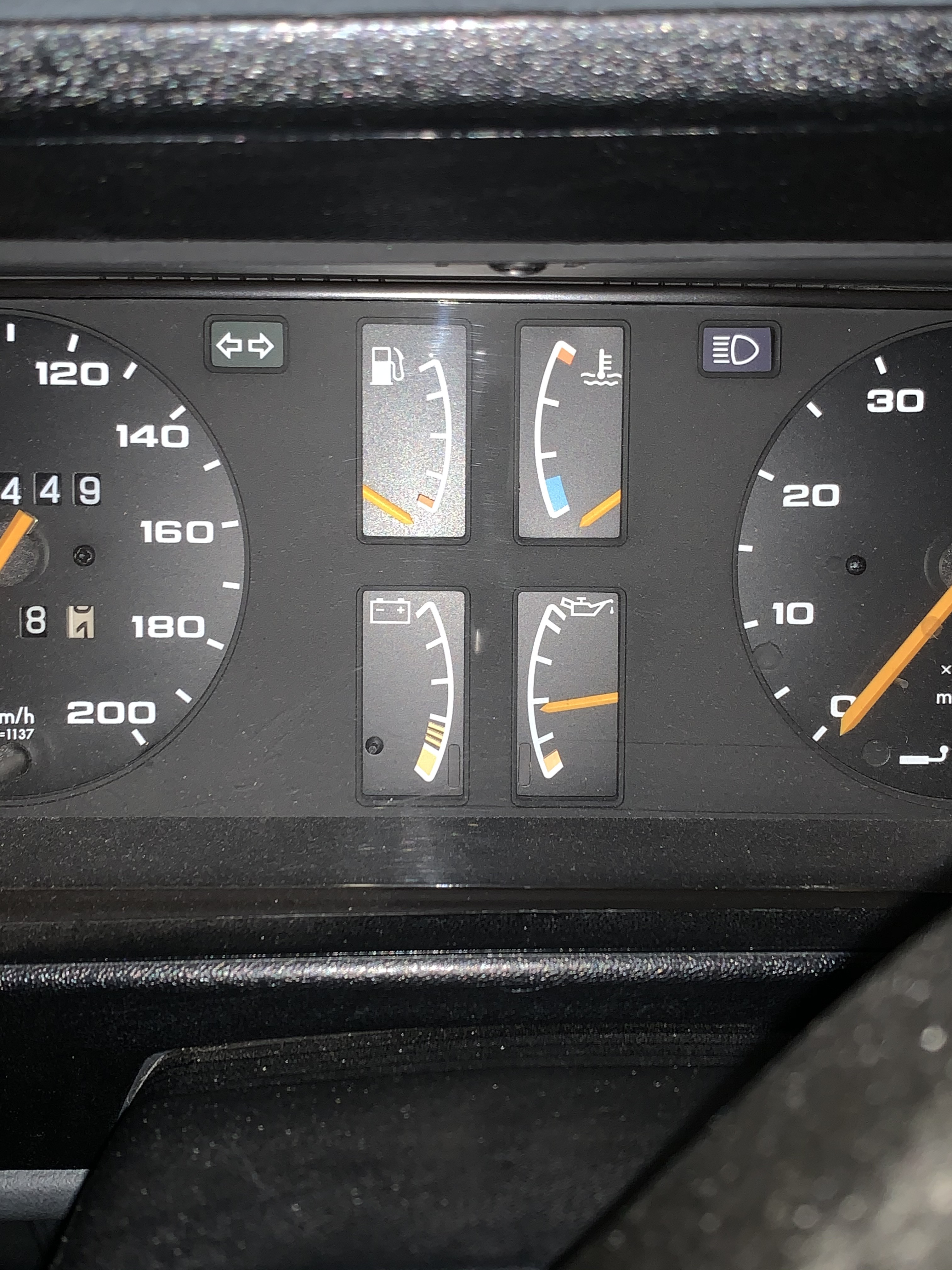

ich bin heute ein paar km mit dem Kadett gefahren und was soll ich sagen....
Nach kurzer Zeit hat sich plötzlich der Zeiger des Voltmeter bewegt
Sehr interessant, erklären kann ich das aktuell nicht. Eventuell ein WackelkontaktGruß
Björn -
Also vom 1.3 Turbo habe ich noch nie gehört...
Was es alles gibt
Welche Leistungen war damals angepeilt, gibt es Berichte zu den Motoren?
Björn -
Der Wagen fährt...
Also ja
Ich kann aber auch nicht ausschließen, dass die vorher verbaute Anzeige ebenfalls nicht funktionierte.
Es kann also auch an den Leiterbahnen etc. liegen.Mal sehen

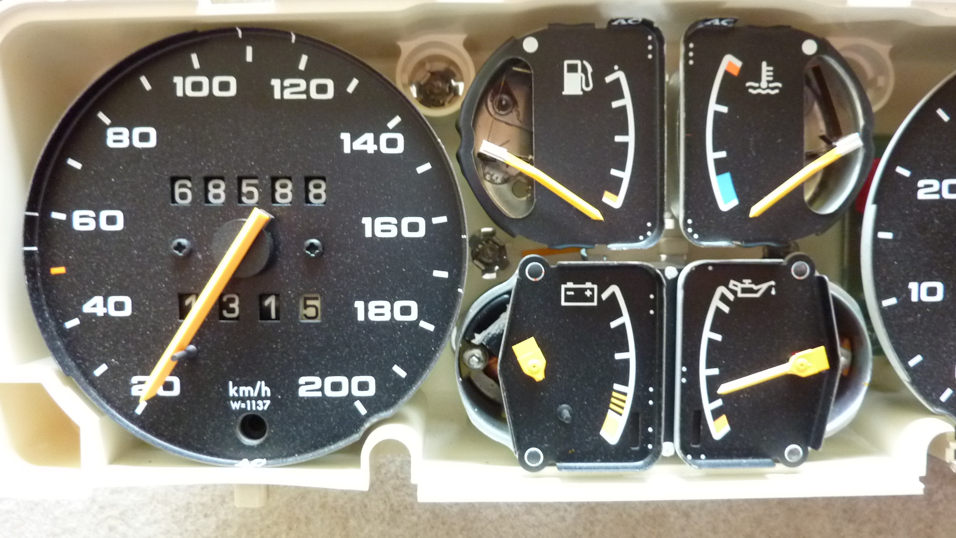

nachdem ich hier im Forum sehr gerne die Berichte über die diversen Reparaturen und Umbauten verfolge, kommen jetzt ein paar Worte zu meiner heutigen Beschäftigung.
Es stand der Austausch des Spannungsanzeiger im Cockpit des Kadett D SR an. Aufgrund eines abgebrochenen Zeigers, keine Ahnung wie sowas passiert, sollte ein Ersatz einziehen.
Die letzte Tachoeinheit habe ich vor ca. 25 Jahren gewechselt, eine gewisse Vorfreude war also vorhanden.
Diese wurde aber sehr schnell kleiner, als die Tachowelle sich standhaft gegen eine Demontage wehrte.
Genau in dem Moment habe ich mir wie schon damals deutlich filigranere Hände gewünscht. Nach 5 Minuten war dieses Problem aber gelöst und es ging an den Austausch des Spannungsanzeigers.
Vordere Abdeckung abbauen, schnell die drei Muttern auf der Leíterbahnen lösen, den Austausch einbauen und weil es jetzt prima passt die Birnchen der Beleuchtung prüfen.Anschließend den Zentralstecker anschließen und die Funktionskontrolle durchführen. Leider verfügt der „neue“ Spannungsanzeiger zwar über einen Zeiger, aber er bewegt sich nicht ☹.
Für eine weitere Fehlersuch war leider keine Zeit, also erstmal wieder alles montieren und später erneut anpacken.
Fehlermöglichkeiten: Anzeige defekt, es liegt keine Spannung an, ….?
Mal abwarten.Gruß
