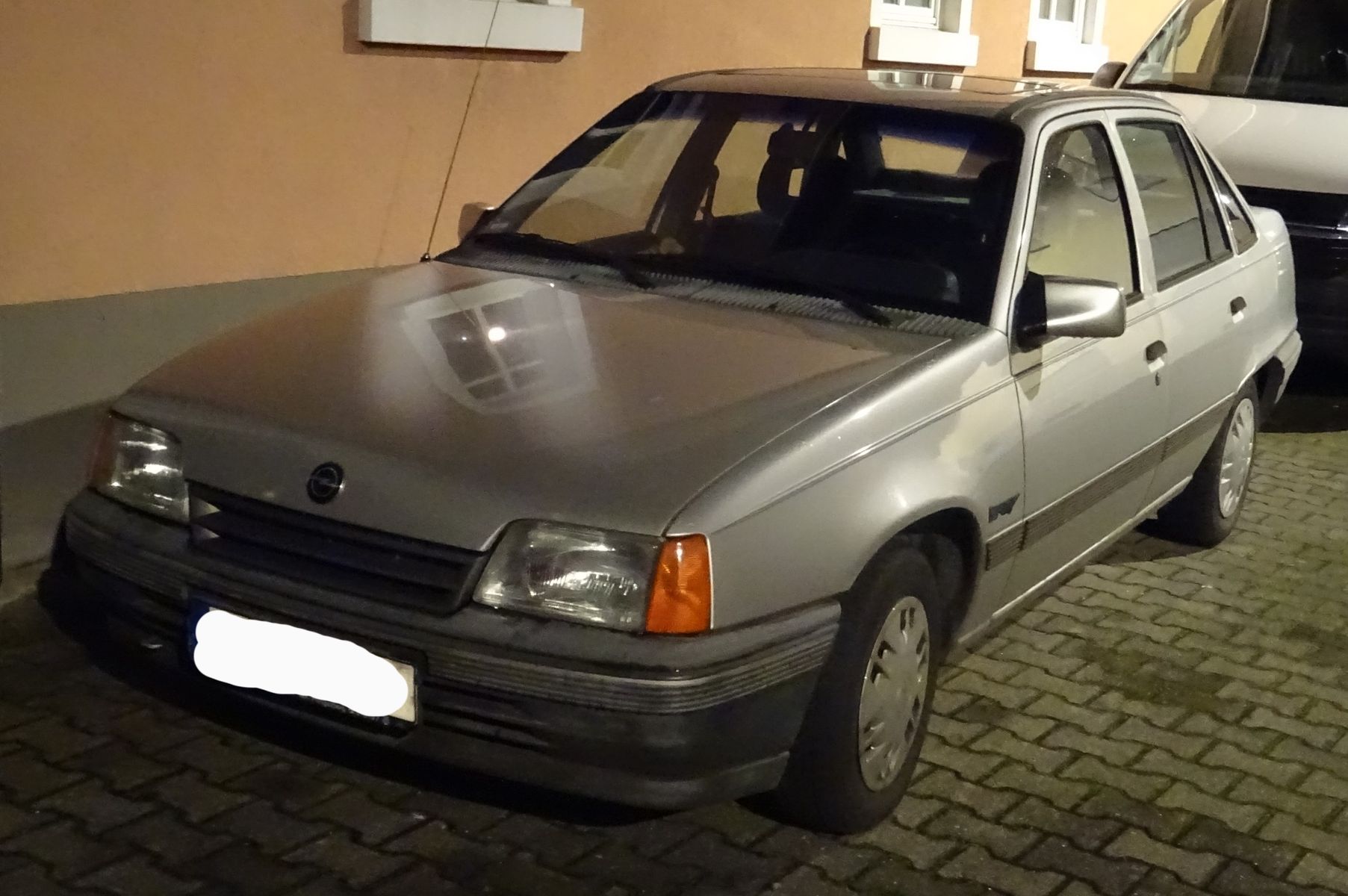

so arg täuscht das bild nicht ...ursprünglich grün/blau - G48.

Habe aber gerade heute im Kühlergrill mal noch eine Plastikverkleidung entfernt, die die obere waagrechte Rippe auf ganzer Länge im Grill verschlossen hat - jetzt müsste er zumindest von vorne mal deutlich Luft bekommen oder Hitze abgeben können. Konnte im Netz auch keine Hinweise auf dies zwei Kühlergrill-Varianten finden... haben wohl alle die gleiche Nummer - die Verkleidung die ich entfernt habe trägt die Nummer "FN 90.341.785 ABS". Weiß da Jemand was - vielleicht wurde im Vorleben der Grill mal falsch getauscht ?!
