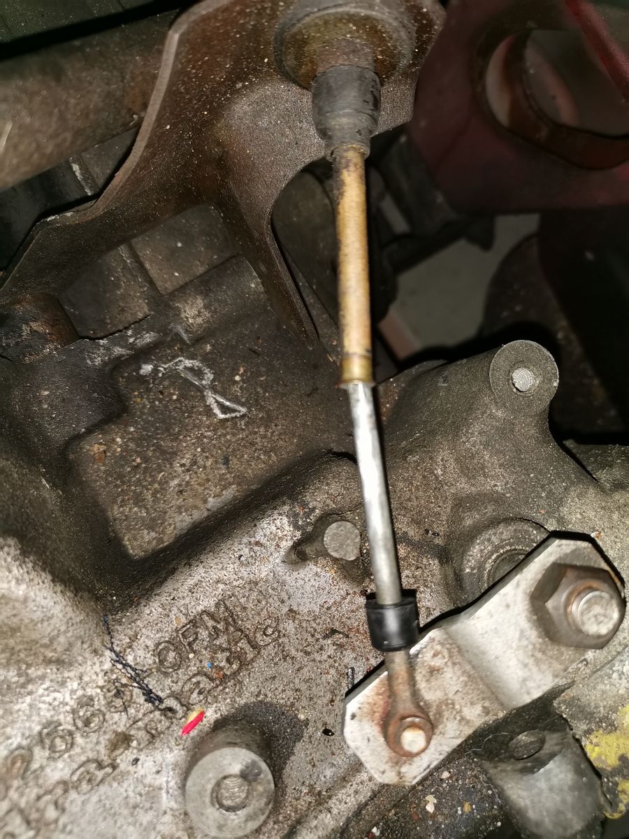

Nun mal die Auflösung dazu. Nachdem ich, wegen Co. Einstellung in der Werkstatt war, konnten die den Fehler für die verschobenen Gänge auch nicht finden.
Bin dann nochmal in der Garage alles durchgegangen. Verkleidung am Hebel nochmal weg und sehe dann, beim Blick im Motorraum, dass da ne Halterung lose rumbaumelt. Die muss ich wohl beim Zusammenbau vom Motor am Getriebe vergessen haben. Das Ding mit den zwei M12er Schrauben drann montiert und zack. Die Schaltung ist wieder perfekt. Das Schaltseil hatte sich ja vorher nur gebogen. Die Halterung ist dann die Führung dazu. Ja leider steht man manchmal daneben.... Ich weiß aber nun, dass ich mich mal nach nem Ersatzgetriebe umschauen sollte. Die sind mittlerweile sehr selten geworden.
Trotzdem danke für eure Hilfe. Hab dadurch wieder was gelernt.
Anbei noch die Halterung dazu.
Danke Strahli für die Bilder. Hab die Schaltung im Stand nachgestellt. Aber nicht weiter geschaltet. P funktioniert wieder perfekt.
Der Kadett wahr davor irgendwie ohne Parkgang. Fiel mir aber erst später auf.

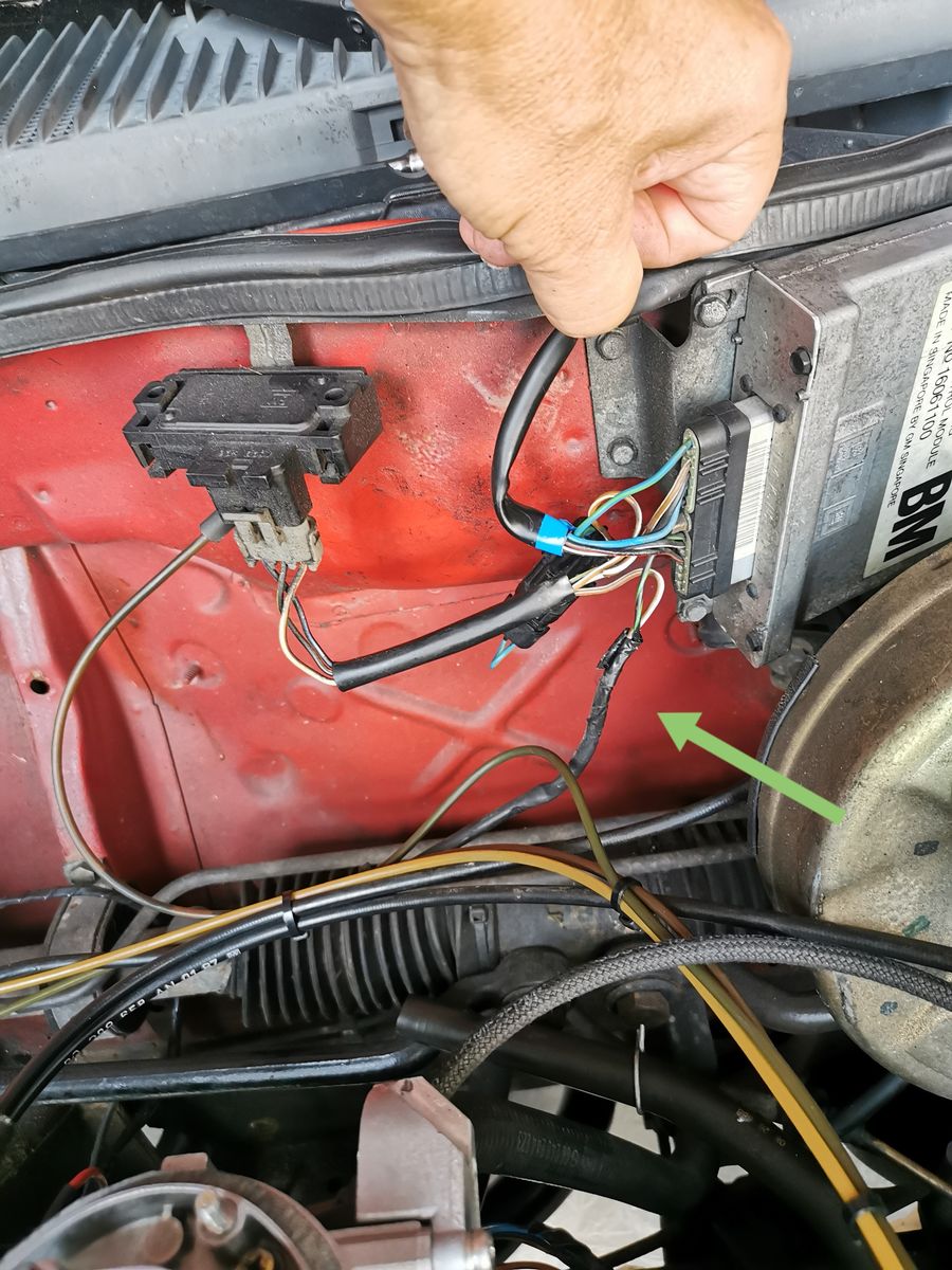

Aaaales klar. Jetzt hab ichs. Das Ding sitzt ja hinten am Block unterm Schlauch zur Wasserpumpe. Passt super. Danke für deine Hilfe. Soweit läuft er ja schon. 😁👍🏻

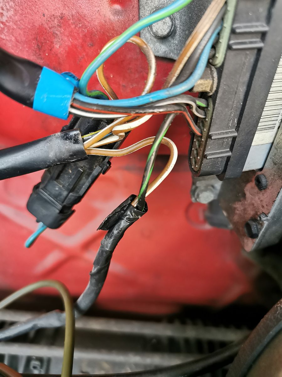

Dachte ich auch. Aber das Kabel ist bis dahin 5cm zu kurz.Der Geber ist auch nur 1polig.🤷♂️
Wäre braunweiss und grünschwarz.
