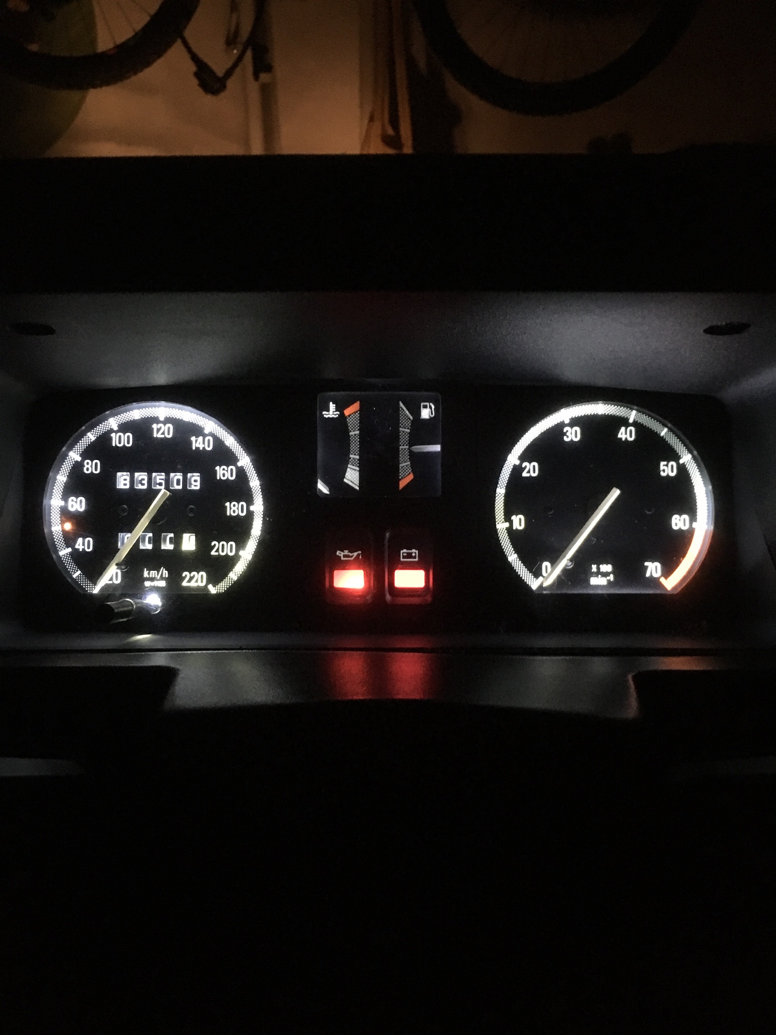

    Hab alles wieder zusammen und die TachoLEDbeleuchtungsgedöns sieht Megageil aus.
    Kein Vergleich zu der Funzel vorher.
    Ich bin Zufrieden.
