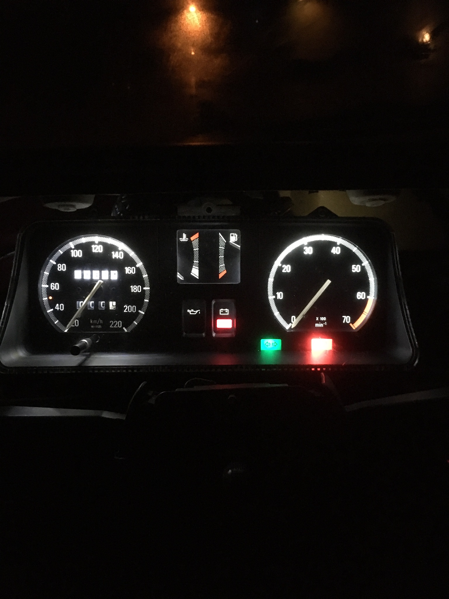

    Hab die LEDs nochmals bisl angepasst. Hat mir zu sehr geblendet.
    Zum Glück musste ich nichts verkabeln wegen dem Drehzahlmesser. Hat gleich funktioniert.
    Jetzt muss blos noch das grüne Licht aus.
