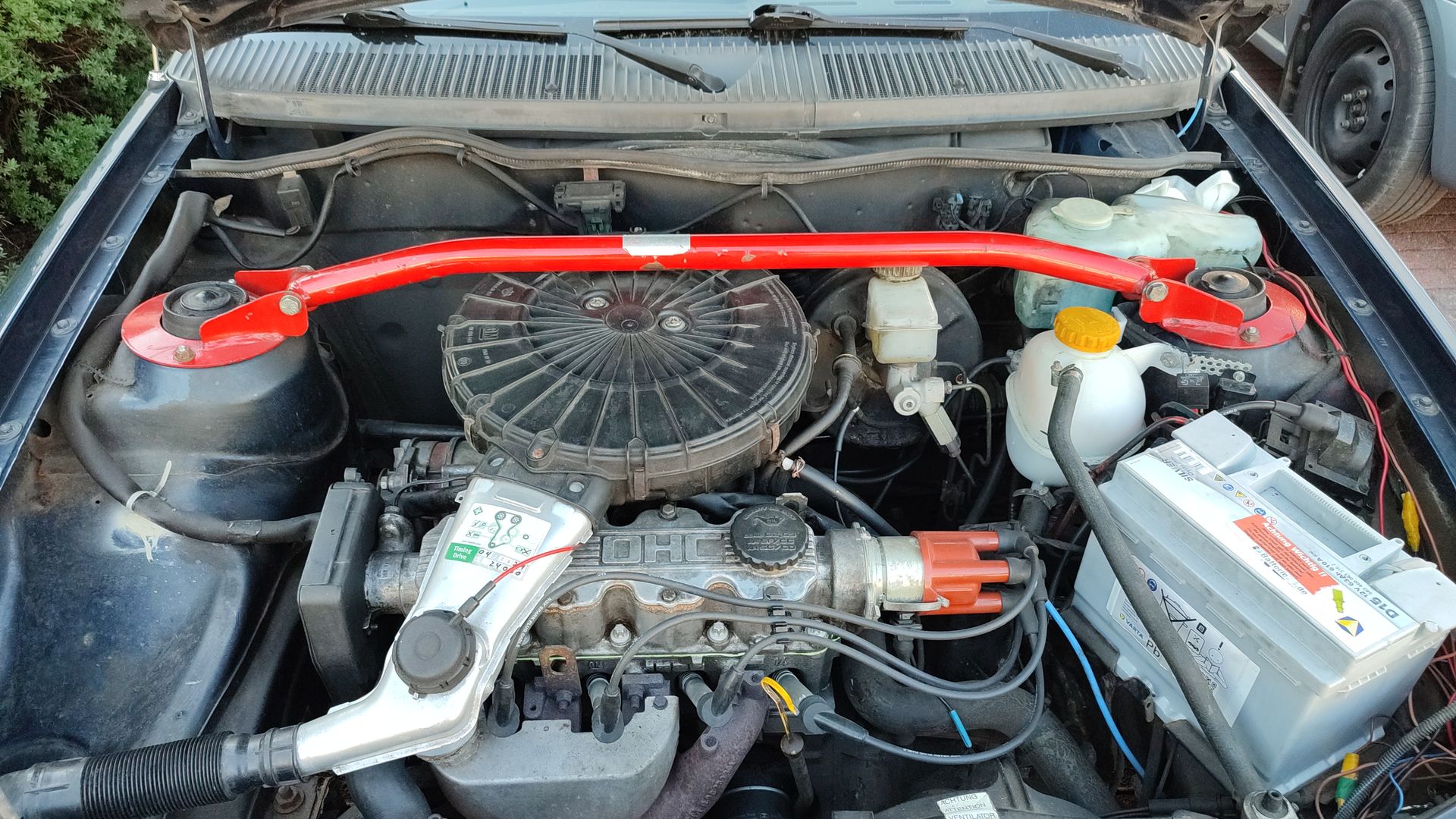

    Die 1.4er Steuergeräte haben keinen gesockelten Programmspeicher, wie es bei den 1.6er oder 1.8er der Fall ist. Aktuell habe ich drei Steuergeräte hier liegen.
    Kennung XL, damit hab ich den Wagen damals gekauft.
    Kennung XK, habe ich noch nie getestet.
    Und eins ohne Etikett aus Kleinanzeigen, habe ich damals geholt weil wir dachten das XL sei kaputt. Seit dem (2½ Jahre) ist das Verbaut.
    Den Temperaturfühler habe ich damals schon gegen den aus Papa seinen Cabrio getauscht, ohne Veränderung.
    Nötigenfalls C14NZ raus und 17D oder C20NE rein :D
    Ich bin jetzt gerade nochmal 15km gefahren.
    Leerlauf beim Kaltstart ist kein Problem. Habe die Zündung dann ein wenig später eingestellt, nur ganz leicht. Am Leerlauf (warm) änderte sich gar nichts, läuft gut. Nach 30sek auch wieder MKL an mit dem Fehler 45. Beim fahren wie ich eben beschrieben habe, Leistung von einem Fahrrad.
    Habe die Zündung dann wieder dahin gestellt wo sie war und das gleiche dann noch in Richtung früh (ich hoffe man kann mir folgen)
    Leerlauf unverändert, nach 30sek wieder Fehler 45. Beim fahren hatte er wieder seine Leistung, aber etwas ruckelig. Beschleunigungstest im 2. Gang hat bei 4700 wieder ein klingeln hervorgerufen.
    Also wieder auf Ausgangszustand gedreht. Leerlauf wie gehabt gut, aber nach 30sek dennoch Fehler 45. Leistung beim fahren ist gut und er beschleunigt auch ruckelfrei ohne zu klingeln.
    Also die Zündung scheint gut so zu sein, wie sie ist!
    Was aber merkwürdig ist:
    Etwa 1sek bevor die MKL angeht hebt er den Leerlauf um ca. 100-150 r/min an. Dann kommt die schöne gelbe Leuchte und nach weiteren 5sek bekommt er leichte zündaussetzer.
    Bevor die MKL an geht läuft er allerdings wie ein Gedicht!
    Beim Schalten ist er nur jeweils ein Mal ausgegangen. Bergauf 5. Gang 1800 r/min und ich wollte in den 4. Schalten, weil es steiler wurde.
    Ansonsten geht er bei keinem Schaltvorgang aus, er geht höchstens bis 600-700 r/min runter und fängt sich dann wieder.
    Wie gehabt eigentlich, Zündungseinstellung hat ihn da nicht interessiert. Streckentechnisch gesehen habe ich aber bei spät eingestellter Zündung 200-300m eher Schalten müssen, weil ich immer langsamer wurde. Auf den anderen beiden Einstellungen konnte ich das Tempo durchgehend halten
    Wenn ich den Zündzeitpunkt mit der Blitzpistole einstelle, muss ich im Alltagsverkehr schon bis 4500 drehen um normal mitschwimmen zu können. Er hat dann einfach keine Leistung. Wenn die Zündung nach Gefühl und Vollgas einstelle, kann ich ohne Probleme so fahren wie du es geschrieben hast.
    Vollgas gibt's nur an steilen Hängen und wenn ich auf die Autobahn auffahre. Allerdings dann nicht über 5000 bei Zündung nach Gefühl eingestellt. Mit abgeblitzter Zündung brauchen wir da gar nicht erst anfangen, da muss ich zwangsläufig Vollgas fahren, weil sich sonst gar nichts nach vorne bewegt
