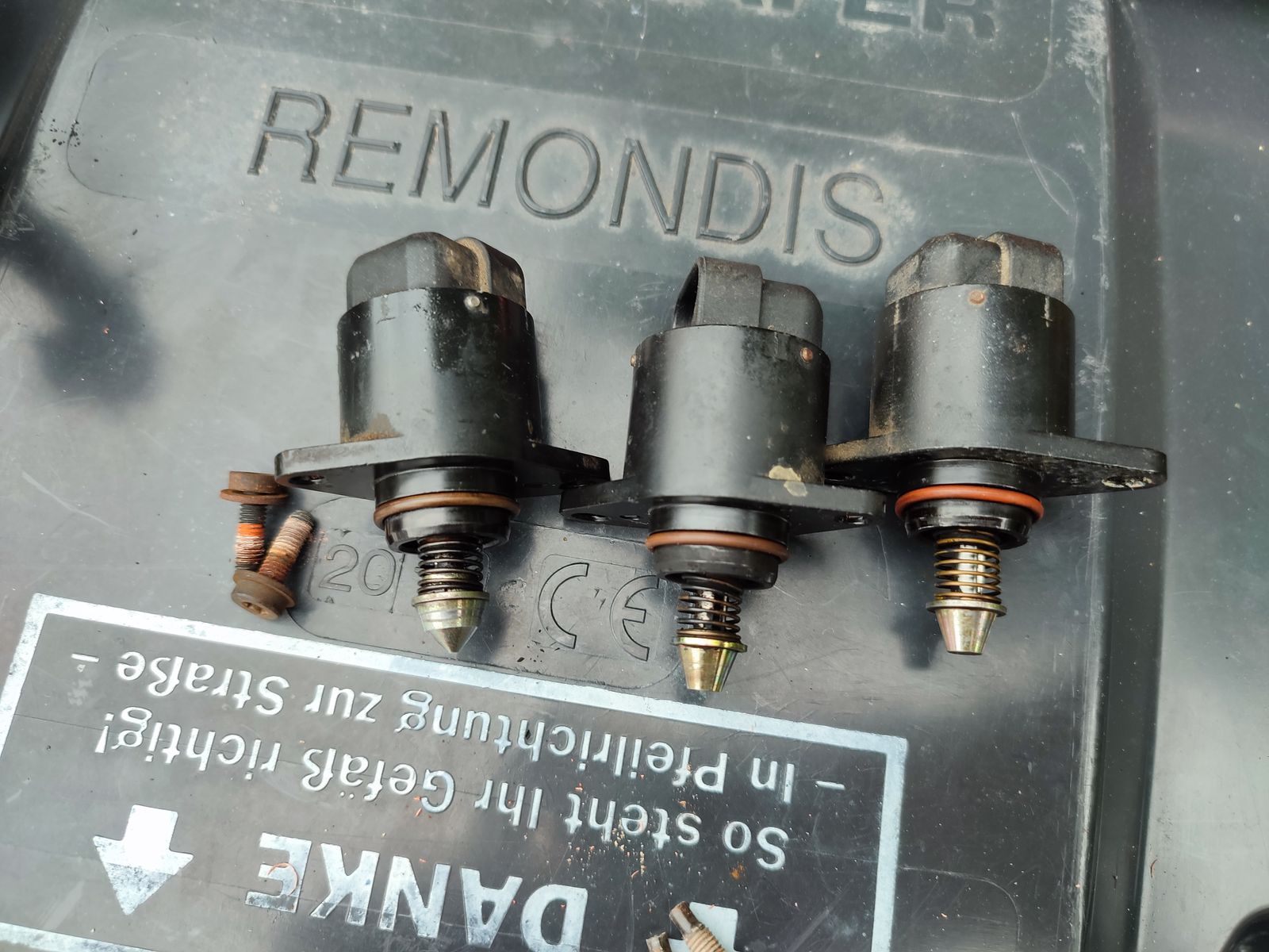

Der Leerlaufsteller ist der mit dem kleinen Zapfen, da diese Multec ja auch die kleine Bohrung hat. Einlaufspuren sind fast gar keine zu erkennen gewesen. Vorher hatte ich ja eine Multec mit großer Bohrung und auch einem Leerlaufsteller mit entsprechend großem Zapfen, dieser war schon etwas stärker abgenutzt.
