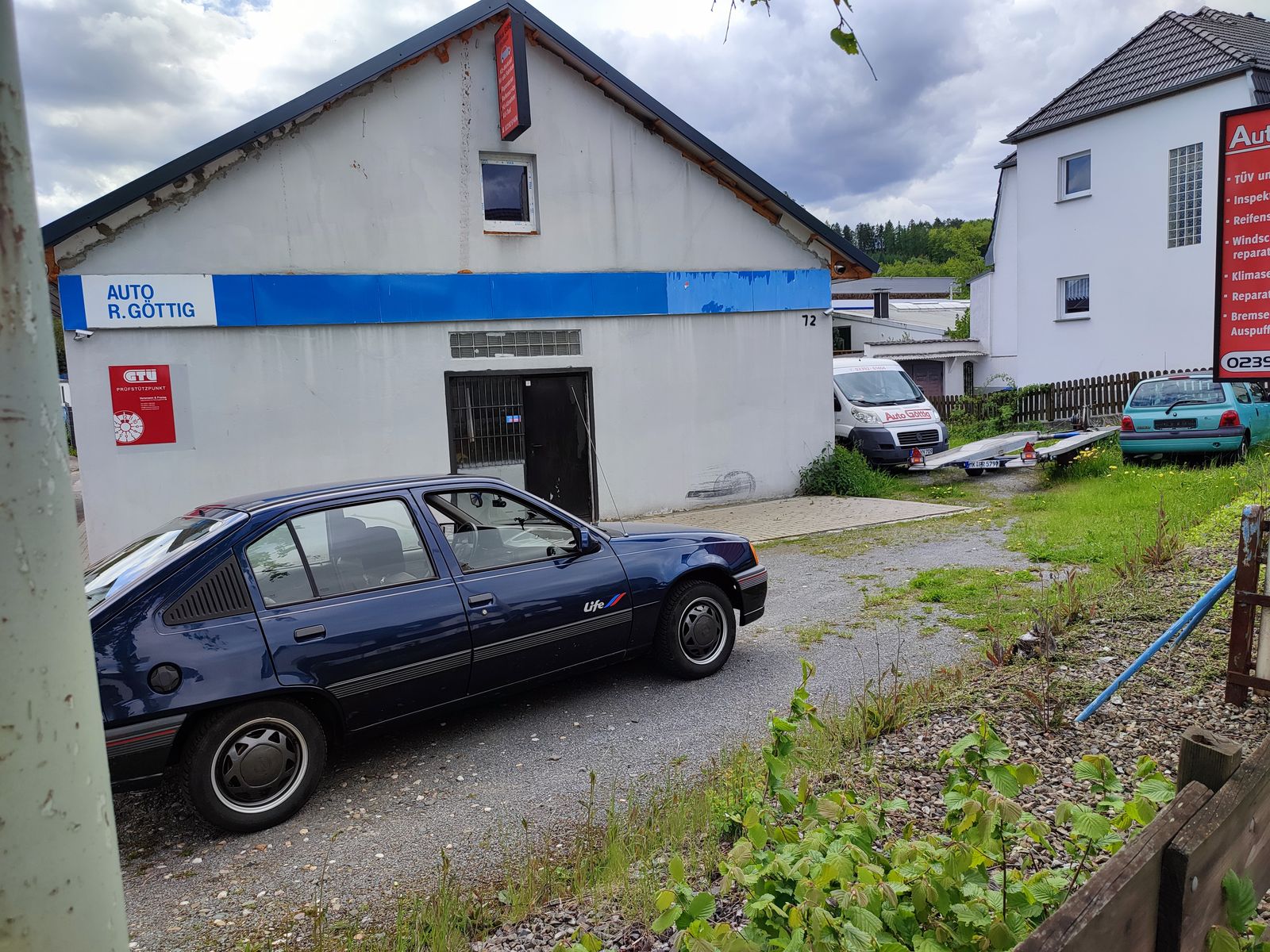

    So andere Multec ist drauf. Leerlauf scheint um einiges besser zu sein, aber noch nicht perfekt. Nach etwa 30sek im Leerlauf kommt dann die nette gelbe Leuchte. Also direkt mit schöner Aussicht (siehe Bild) ausgelesen. Jetzt hab ich Fehlercode 45 - Abgas zu fett.
    Sonst war es immer 44 - Abgas zu mager.
    An sich beim Fahren läuft er jetzt sanfter und geschmeidiger als vorher, Leistung auch in allen Bereichen gleichmäßig vorhanden.
