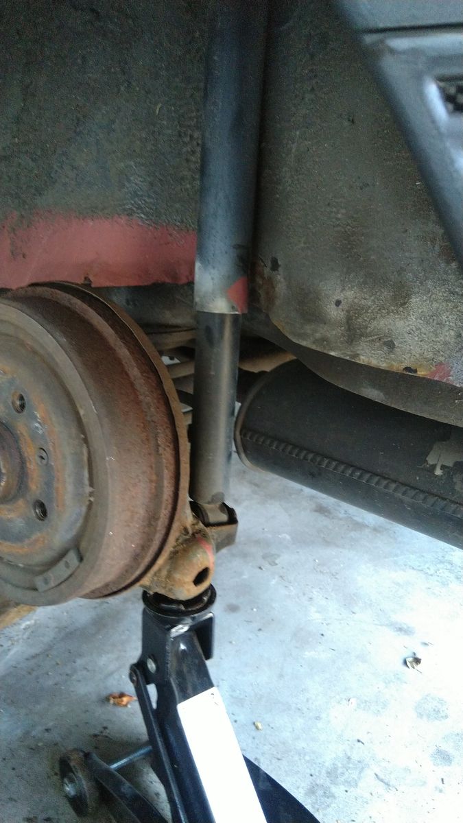

Ich war ja mit unterm Auto als wir gesucht haben. Das knackt hinten in der Aufnahme unter der A-Säule sag ich mal. Und es kann sein, dass der da drin irgendwo gebrochen ist. Habs auf dem Bild vom neuen eben markiert.

Hab mich dazu entschlossen ihn in die Werkstatt zu geben. Querlenker kam gestern an und ich bin dort vorbei gegangen. Dort sagte man mir, dass danach eine Achsvermessung gemacht werden sollte, da dich die Spur höchstwahrscheinlich verstellen wird. Da kam mir der Gedanke, dass ich den rechten auch noch tauschen lasse. Schließlich ist der genau so alt und ich hab keine Lust in einem Halben Jahr oder wann auch immer wieder eine Achsvermessung machen zu müssen. Hab mir also auch noch den rechten bestellt, der warum auch immer 15€ mehr kostet als der linke. Naja egal, Werkstatttermin steht für Freitag, hoffentlich kommt der Querlenker rechtzeitig. Jetzt muss ich nur irgendwas organisieren um morgen zur Berufsschule zu kommen, Nahverkehr streikt und mit dem Auto möchte ich nicht fahren. Mal schauen was das so gibt..

Bin von der Berufsschule erfolgreich zur Werkstatt gekommen, die ersten 2.5km war tatsächlich Ruhe. In der Werkstatt ab auf die Bühne und zu erst das kontrolliert wo was gemacht wurde. Da ist alles gut. Aber der Querlenker.. der knackt in der hinteren Aufnahme und der Geräuschkulisse nach ist der dort drin wahrscheinlich gebrochen.. wie auch immer das geht. Naja war ein lustiges gewackel nach Hause und es hat mir nach dem abbiegen beim Lenkung öffnen zwei Mal fast das Lenkrad weg gerissen.
Neuer Querlenker ist bestellt und gleich auch ein Satz Zündkabel. Mal schauen ob ich den Querlenker selbst tauschen kann
