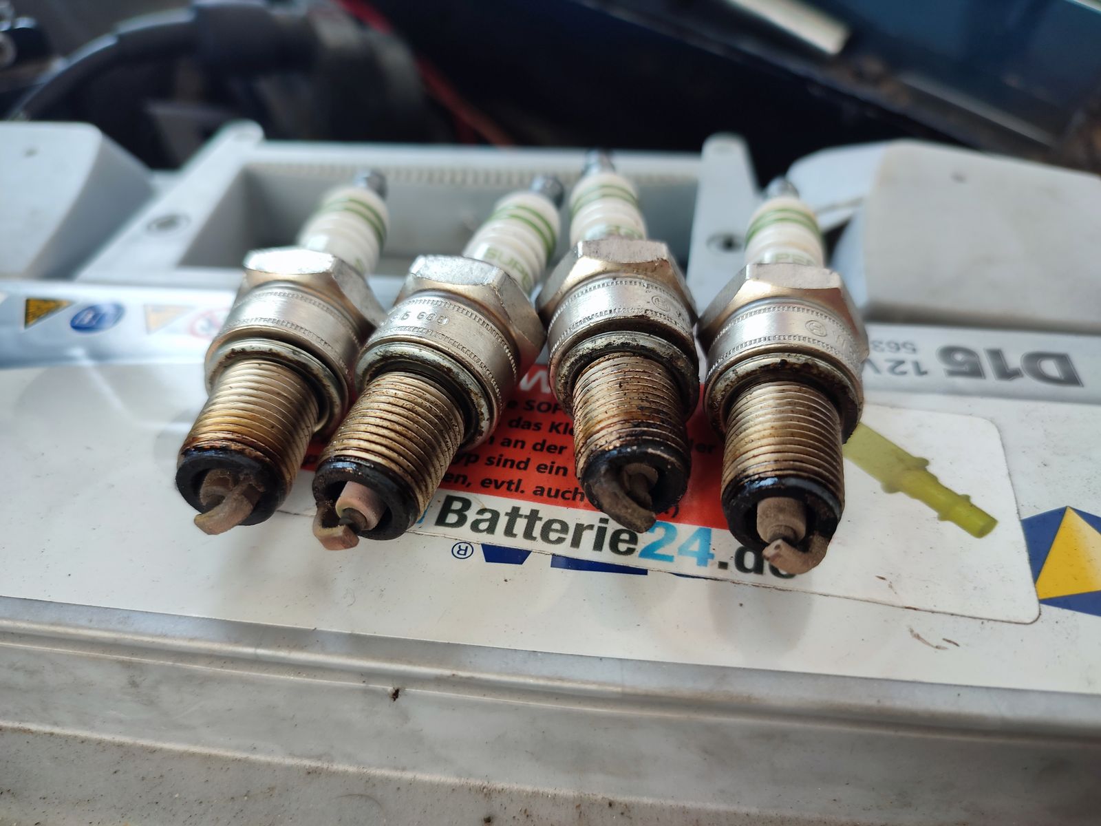

    Das Defekte Zündkabel habe ich ersetzt, neue Zündkerzen eingebaut (eine war ja kaputt gegangen) und der anschließende Test erbrachte keine Veränderung

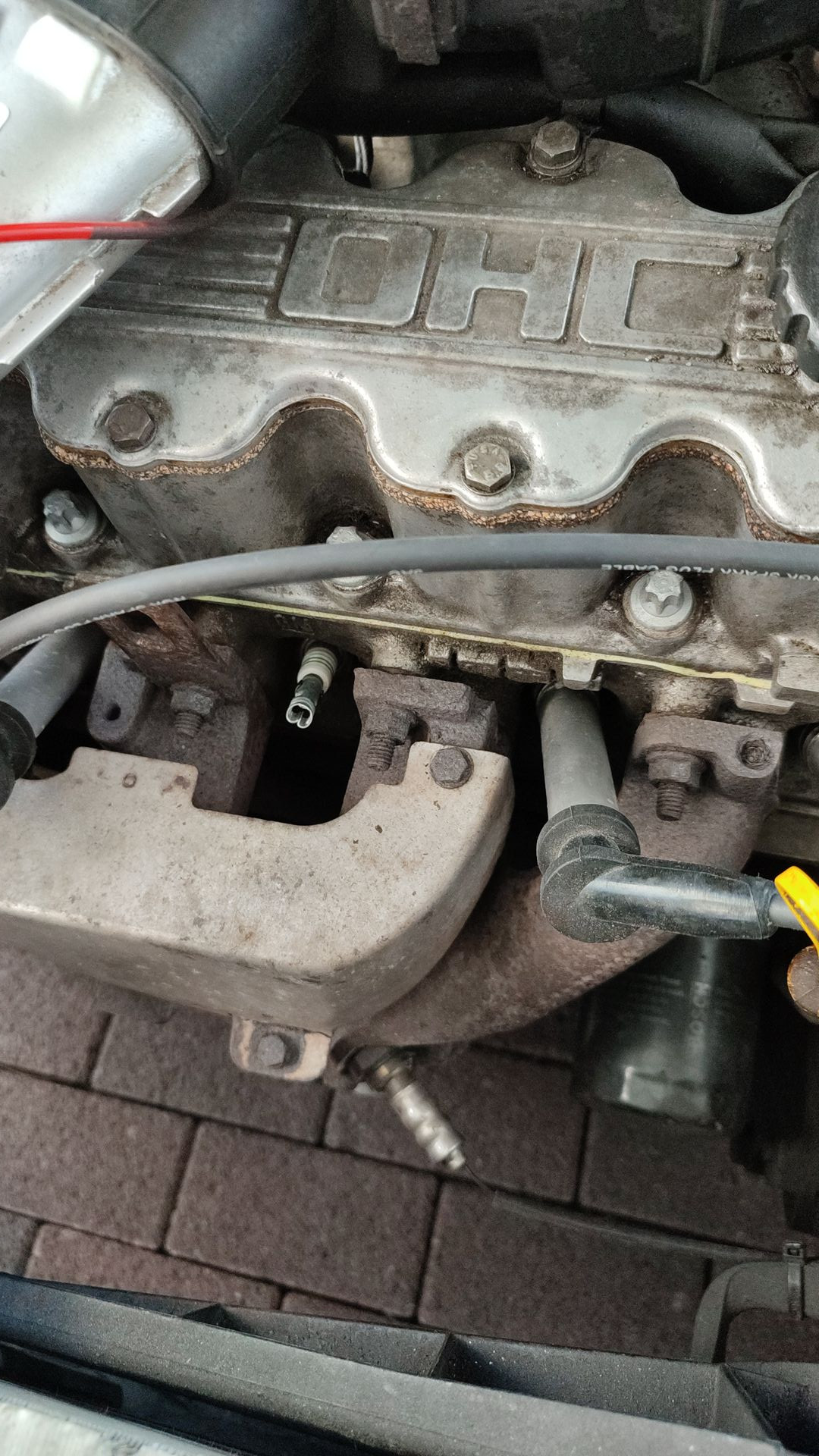

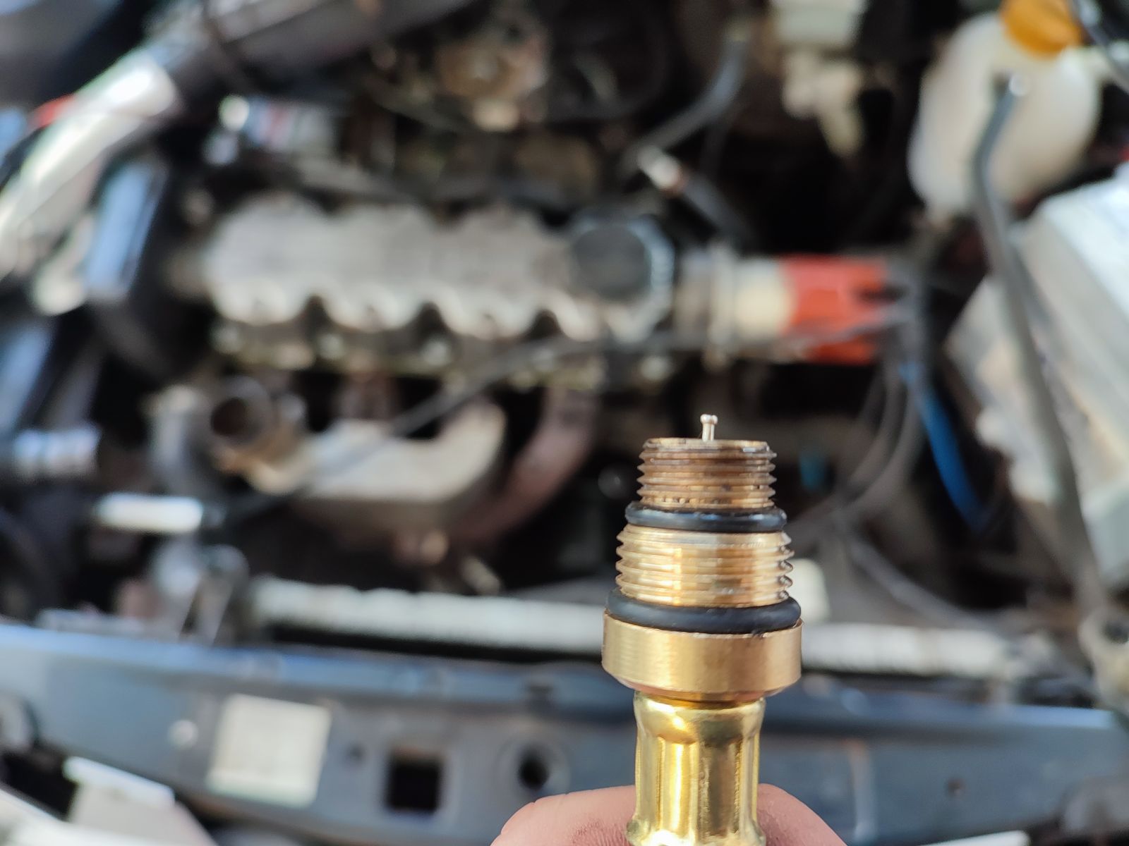

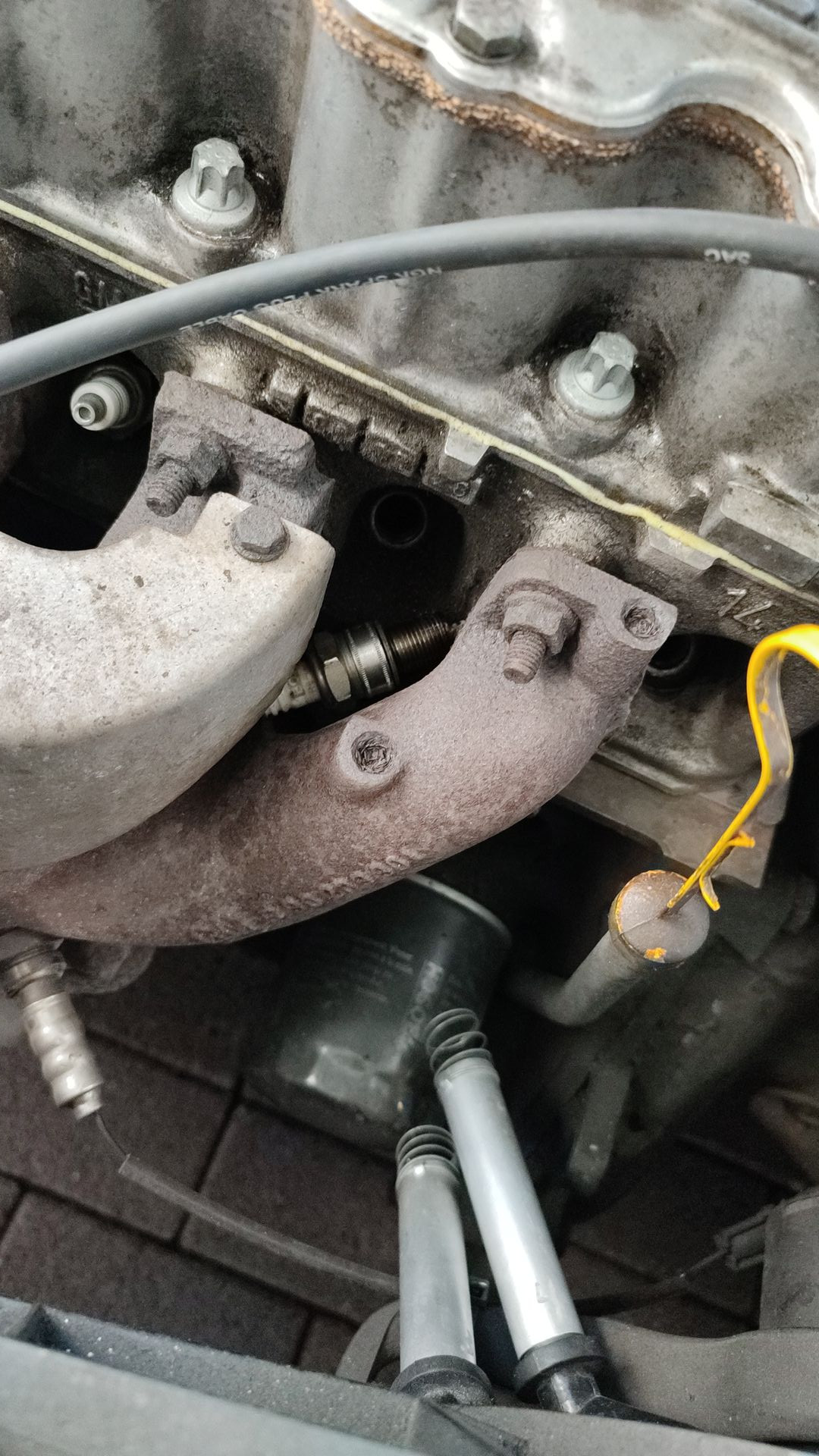

    Natürlich entschied sich das zündkabel vom 2. Zylinder dazu, den Kontakt auf der Zündkerze zu lassen und sich somit aus diesem Wagen zu verabschieden.
    Die Zündkerze des 3. Zylinders war der Meinung, aus dem Kerzenschlüssel zu rutschen und lag dann zwischen den heißen Krümmerrohren.
