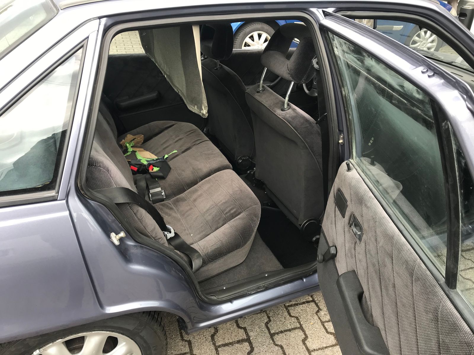

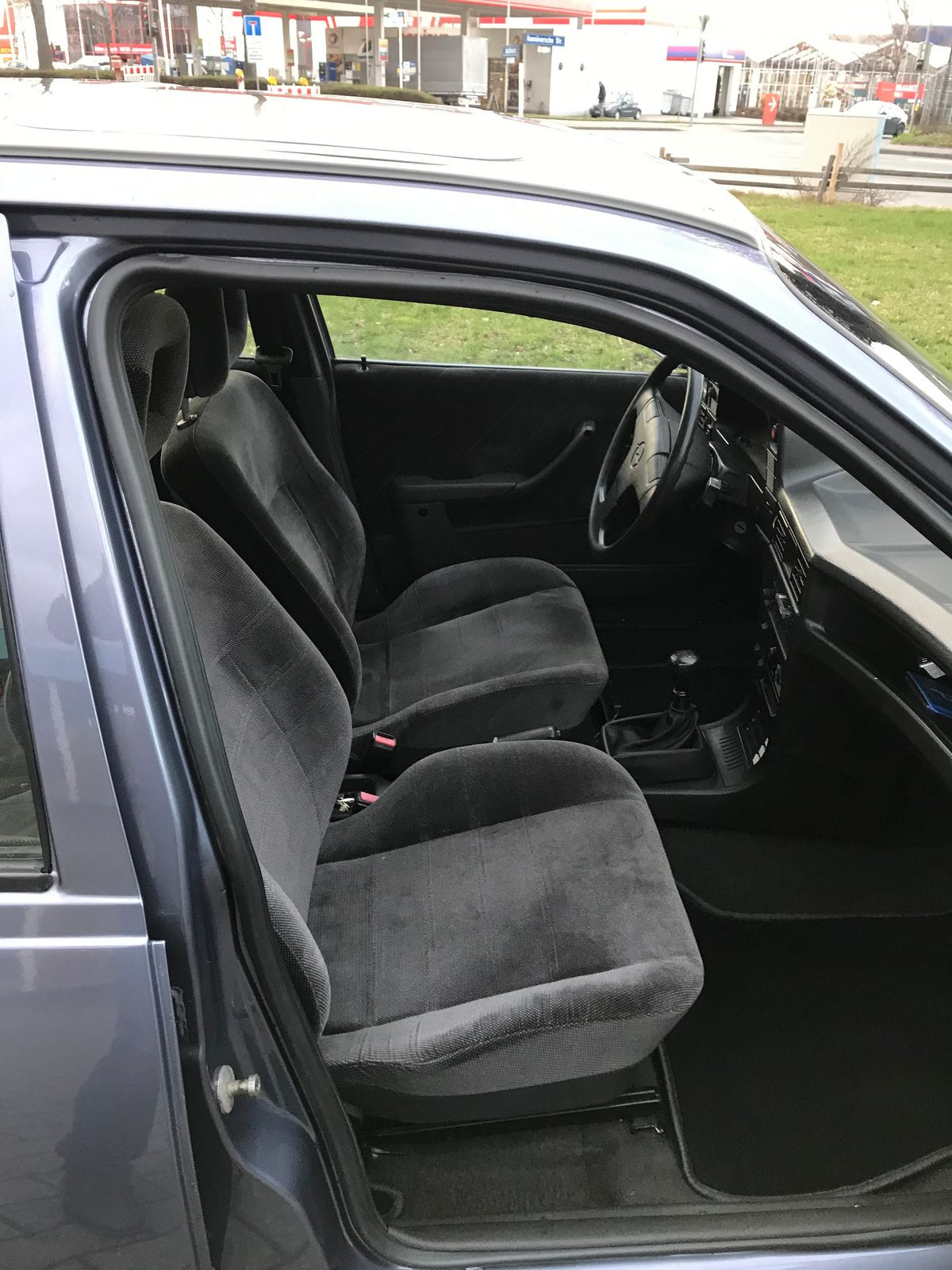

Zu Hause habe ich dann noch Kleinteile ergänzt bzw. getauscht. Und was dringend nötig war: einmal komplett entstauben und sauber machen. Speziell im Innenraum, der in Werkstatt und beim Lacker nicht immer zu war und so vollgestaubt ist.... aber ich denke, das Ergebnis ist doch erstmal Klasse....

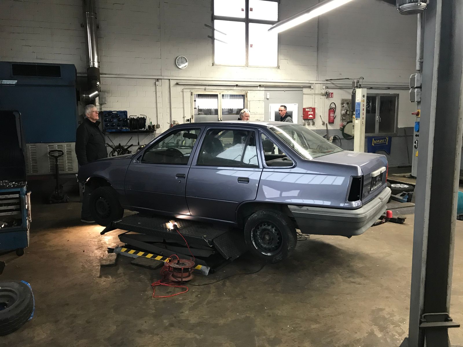

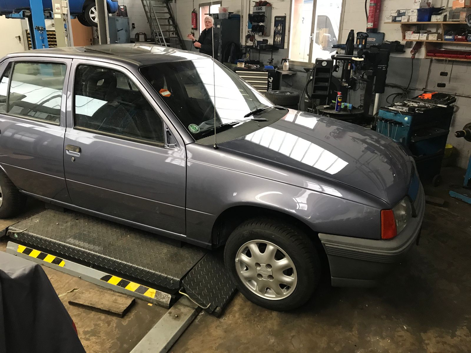

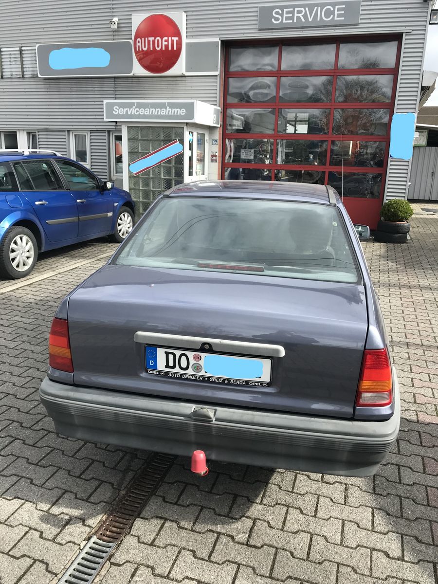

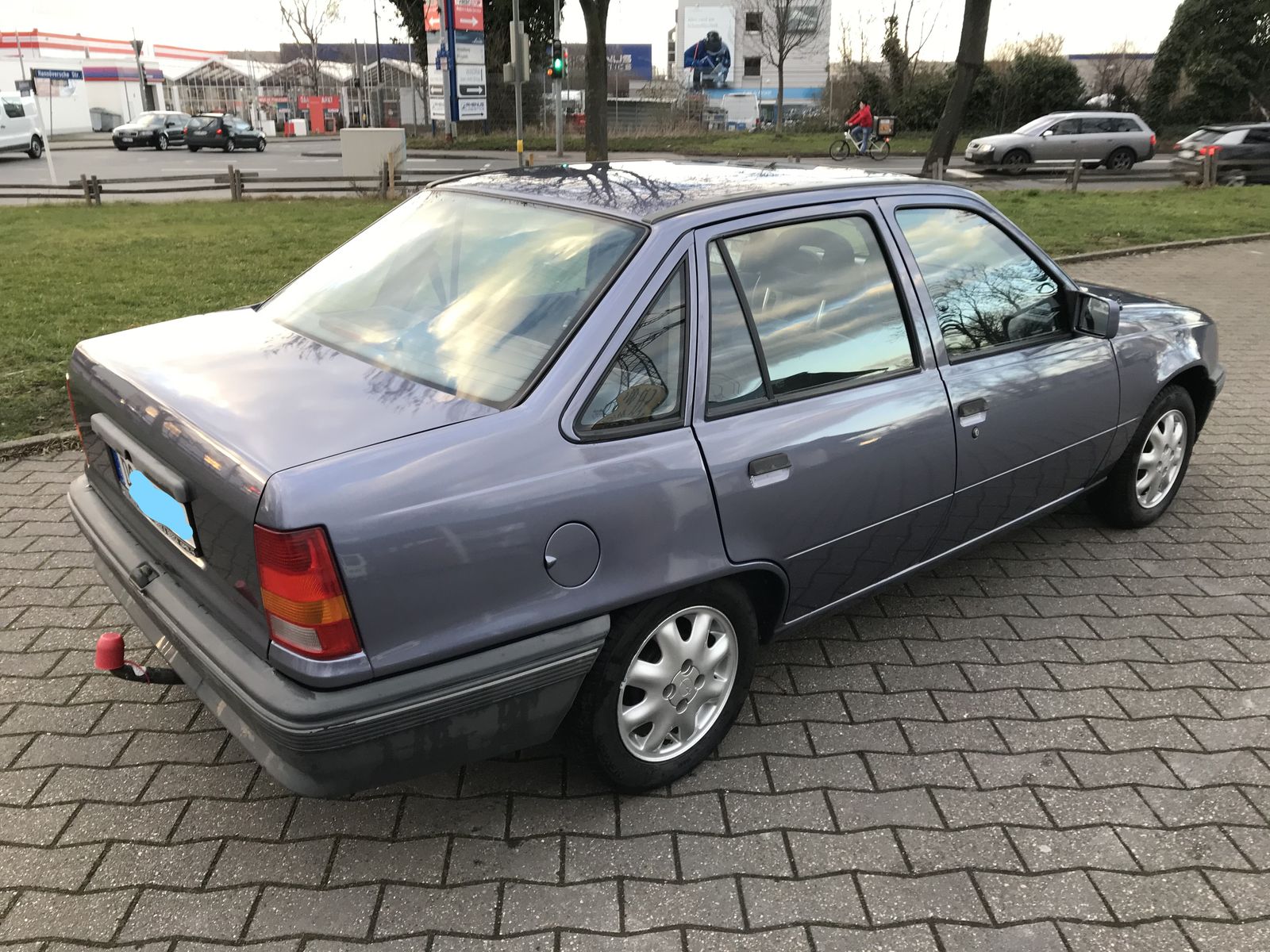

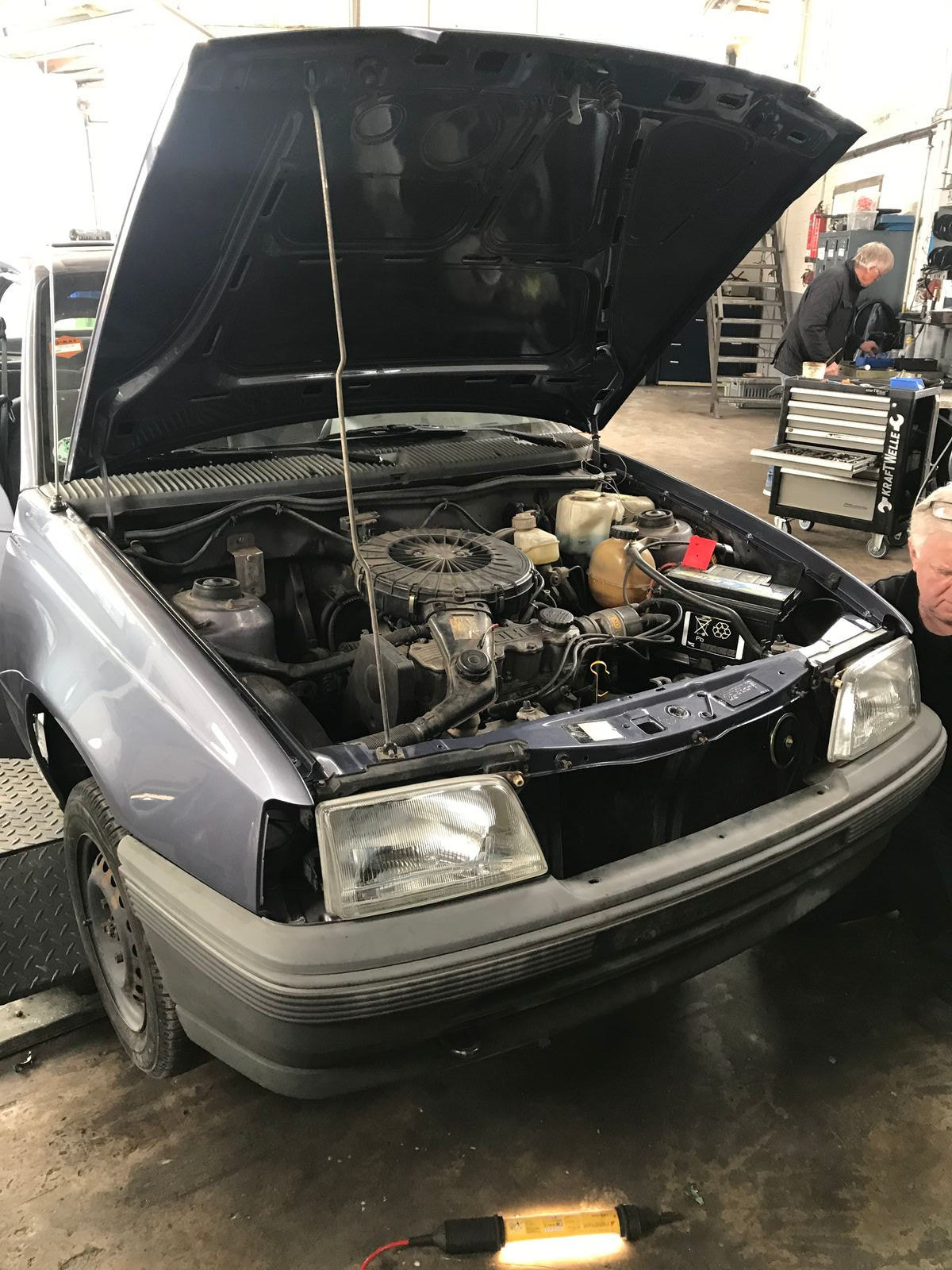

3 Tage später: Anruf vom Senior. Wir haben TÜV und AU! - ich kann den Kadett anmelden. Technisch ist er fit, der Lack ist mega, jetzt kommen nur noch optische Kleinteile. Leider sind beim zerlegen auch Teile kaputt gegangen. Vieles konnte ich zwischendurch über das Internet bestellen, aber es gibt eben auch Teile, die es nur sehr schwer gibt...

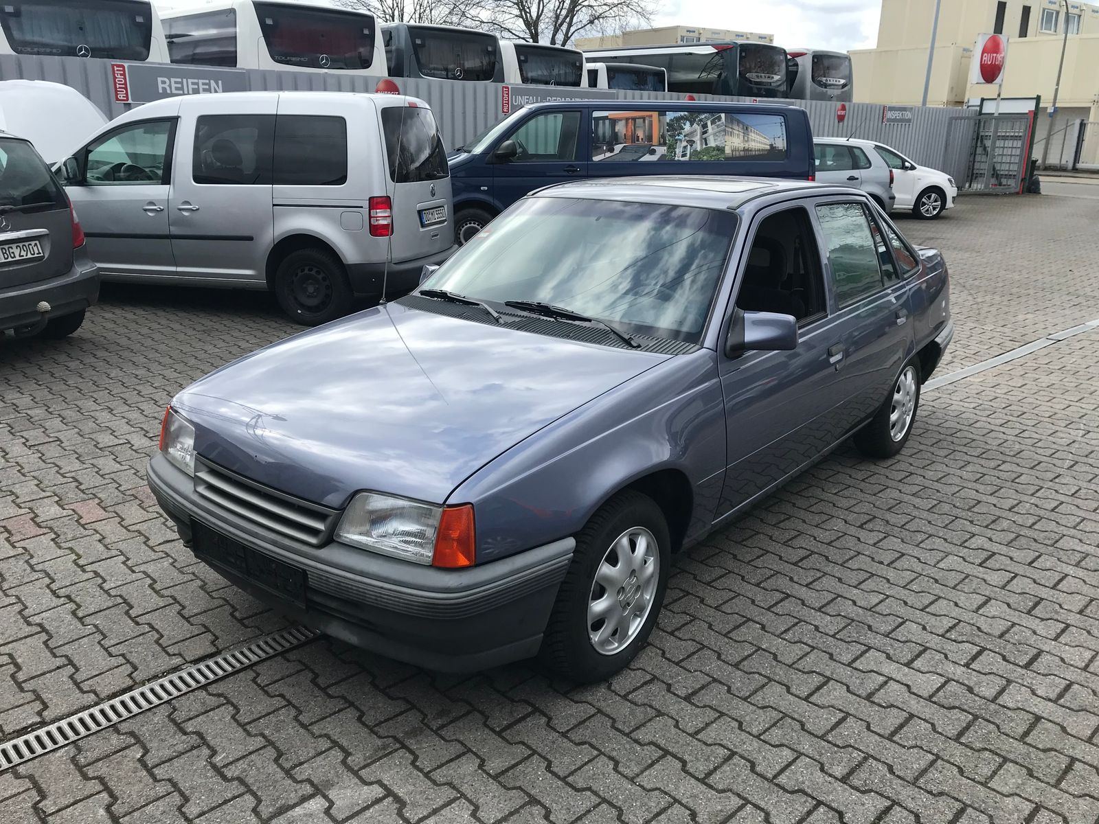

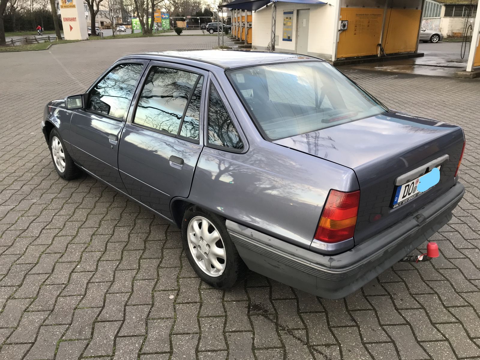

Die Anmeldung war mit Termin und Corona-Abstand überraschend schnell gemacht und dann hiess es: Nummernschilder ran und Probefahrt

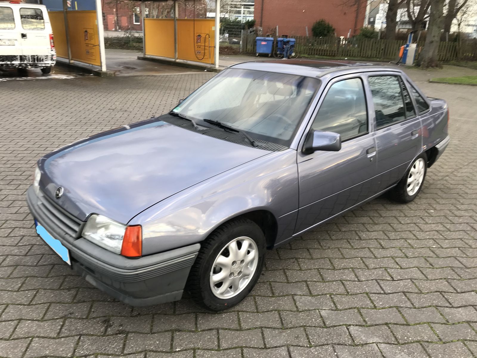

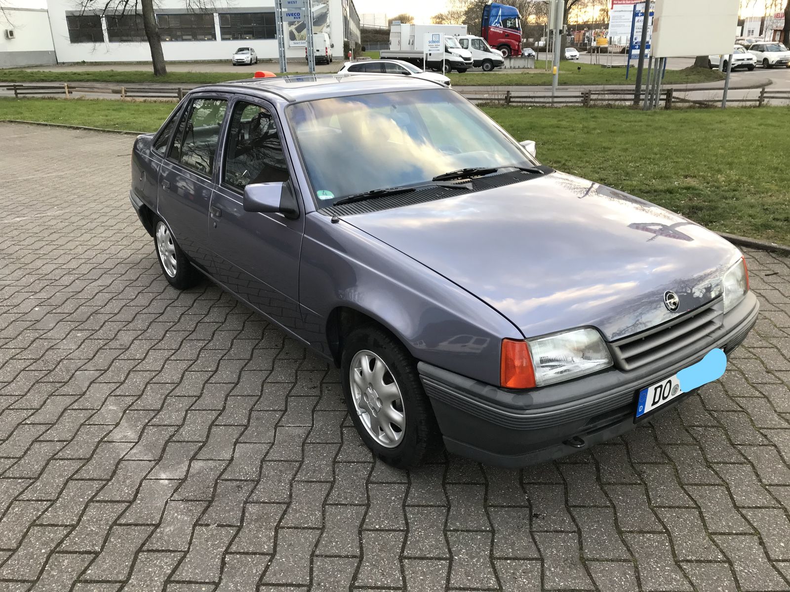

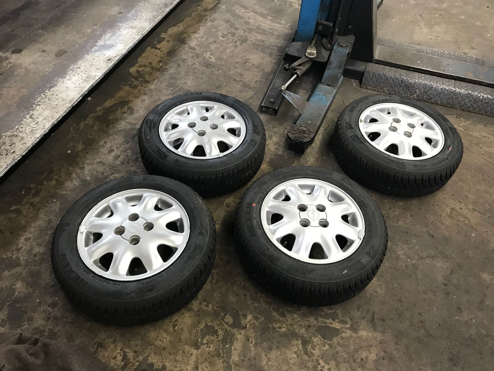

Dann kamen noch die Alu´s drauf, die ich vor knapp einem Jahr, bei Projektbeginn besorgt hatte....

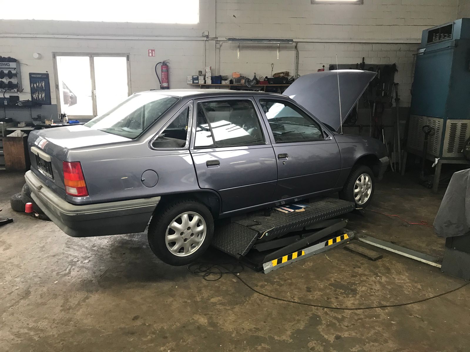

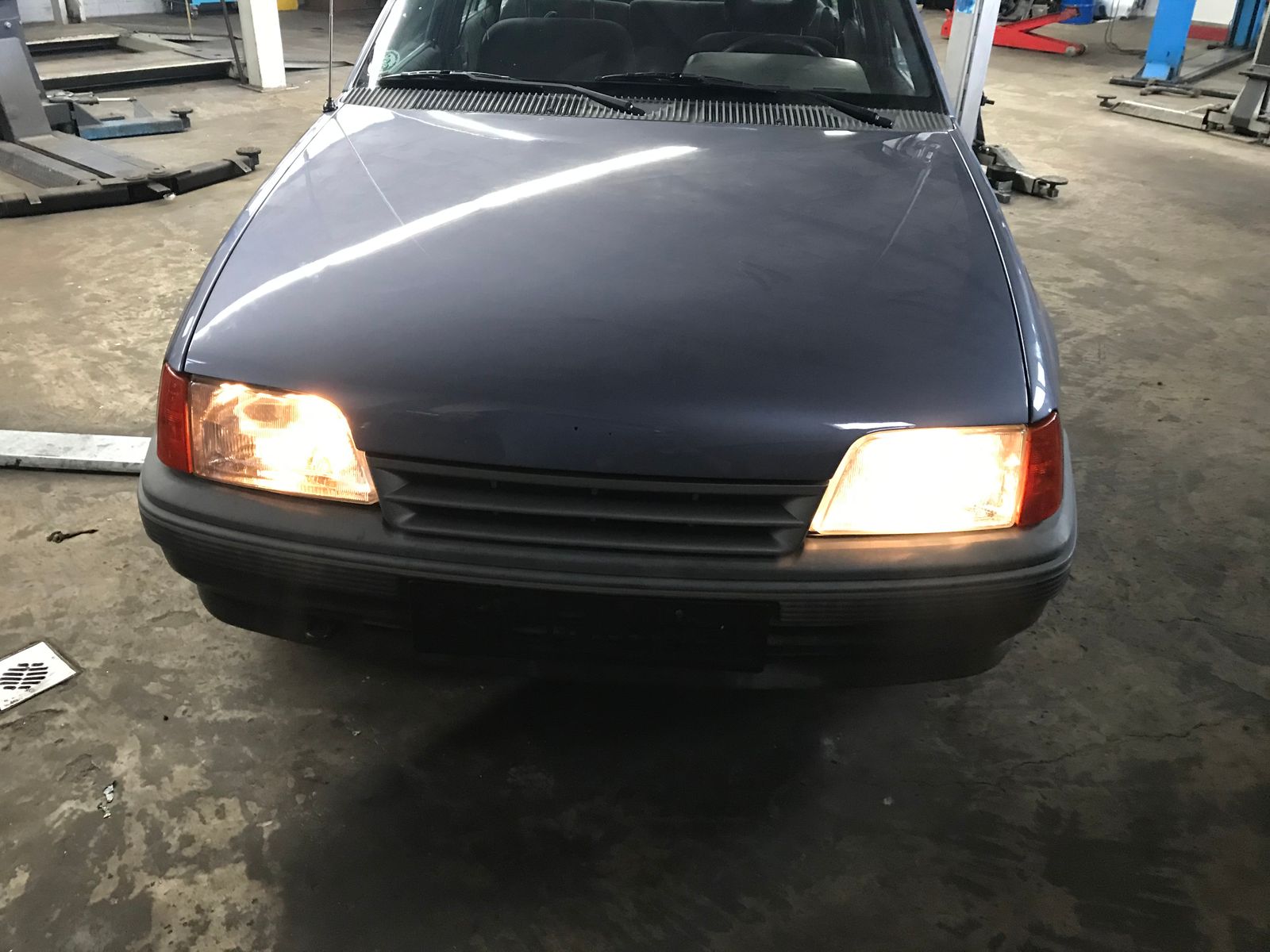

Der erste Check ergab, dass sich auch das eine und andere Birnchen verabschiedet hat... Kleinkram... der TÜV-Mann kann kommen
Mit Lampen, Blinkern und Stoßstange hatte der Kadett auch endlich sein Gesicht wieder... wir sind auf der Zielgeraden...

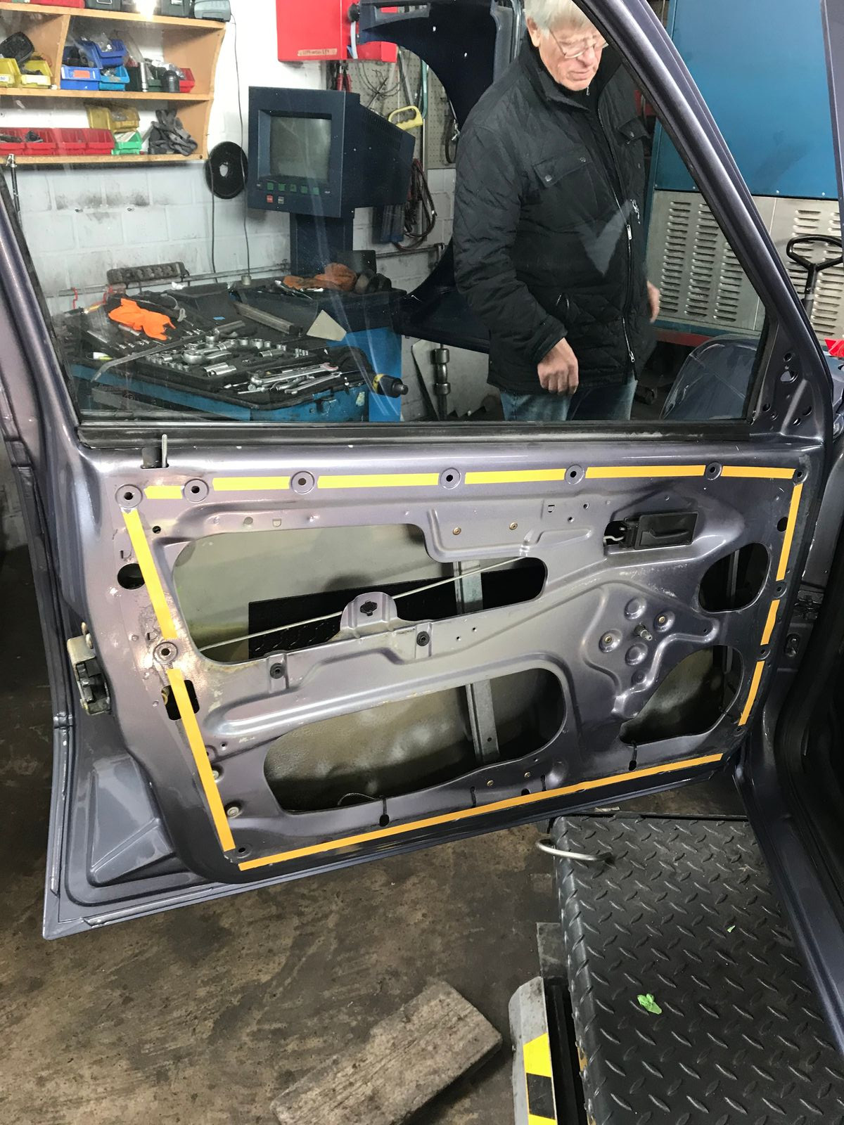

Da sich die Spritzschutzfolie nach 30 Jahren verabschiedet hat und zerbröselt ist, hatte ich im Vorfeld bei Ebay für Ersatz gesorgt. Die Folie ist als Meterware erhältlich und so habe ich alle 4 Türen mit neuen Folien ausstatten können. Die Türinnenseiten wurden vorher auch noch mit Hohlraumwachs ausgespritzt, ebenso die Schweller. Leider habe ich nicht bei jedem Arbeitsschritt Bilder gemacht.. daher hier nur die Tür bei den ersten Vorbereitungen... Die Folie habe ich großzügig vorgeschnitten, dann eingeklebt und dann die Ränder mit einem Cuttermesser eingekürzt...

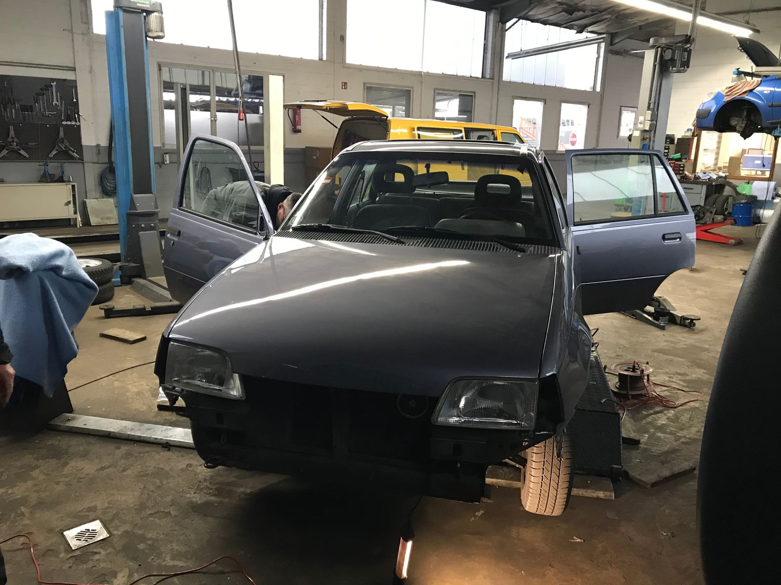

...dann fiel auf, dass was fehlt. Außenspiegel und die Dreiecksfenster hinten. Die waren noch beim Lackierer....hat der Senior nicht mitbekommen.... Ärgerlich, aber zu diesem Zeitpunkt nicht entscheidend.
Weiter mit den Türen.....
