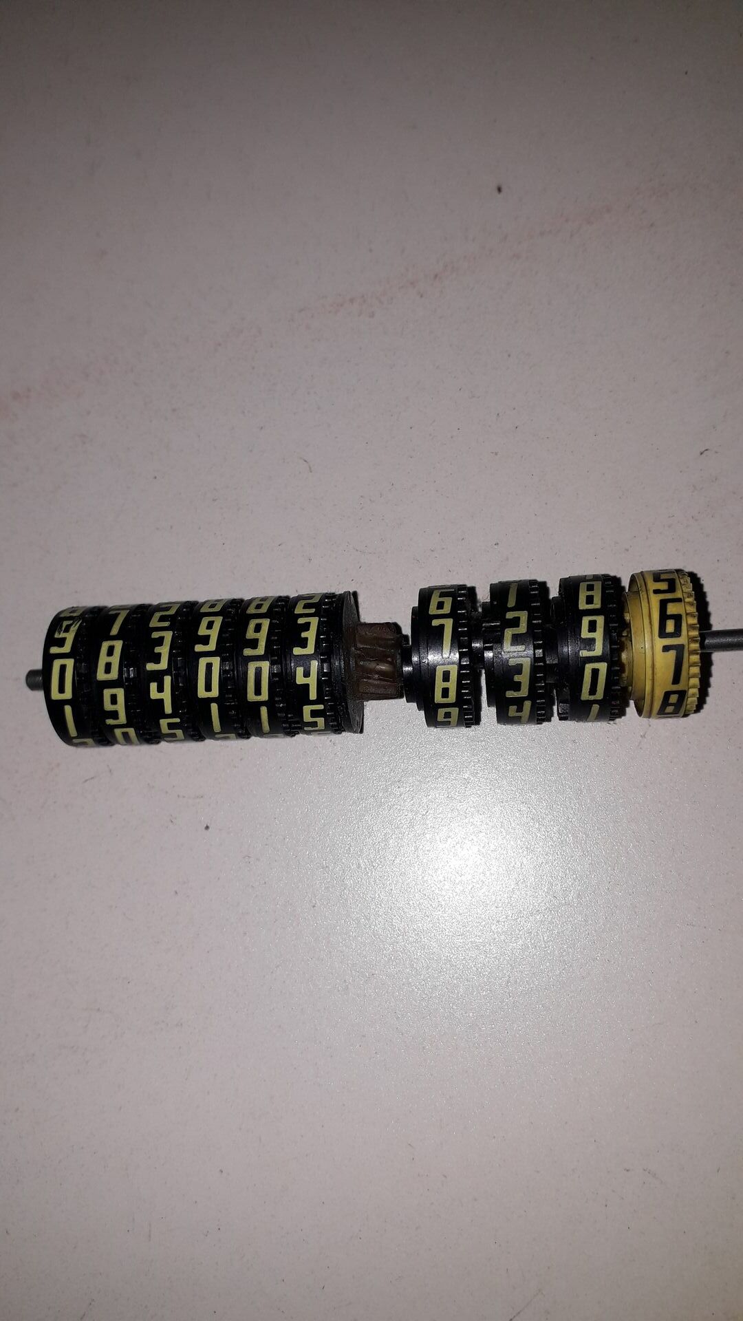

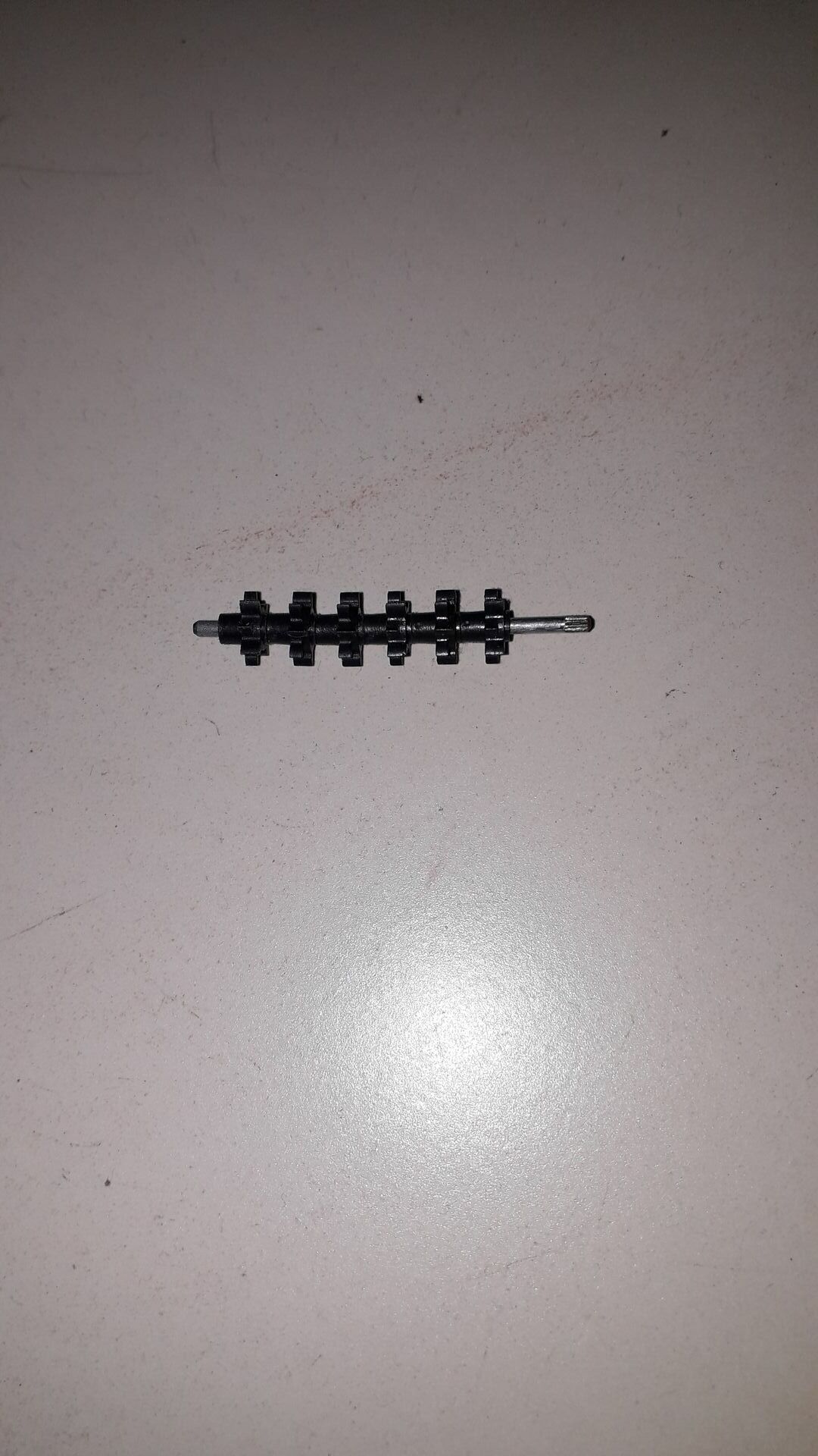

Nehmen Sie den Stift mit den Zahnrädern über dem Gesamtkilometer heraus ... dann nehmen Sie den Stift aus den nummerierten Rädern (siehe Fotos), um die Stifte herauszunehmen, drücken Sie mit einem feinen Schraubendreher auf eine Seite und wenn Sie ihn bewegen, man kann sie schon mit einer kleinen zange aus der anderen seite nehmen.... ich benutze auch den Google-übersetzer, vielleicht kann ich es übersetzen, wenn du mir deine sprache verrätst, grüße.
Es ist besser, zuerst den Schrittmotor herauszunehmen, um die Räder zu entlasten, dann den Stift von den Kettenrädern entfernen, über die Gesamtkilometer hinaus, und jetzt die Achse der Räder an der Federseite schieben, jetzt können Sie die Achse herausnehmen mit einer kleinen Zange, auf der gegenüberliegenden Seite vom Messingrad.
