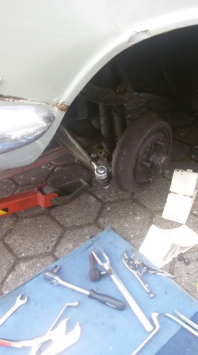

    So jetzt gibts ein bisschen was neues.

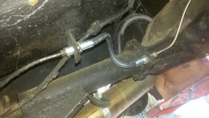

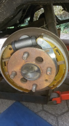

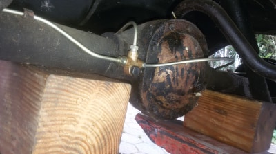

    Ich war beim Tüv und bin durchgefallen -aber auch völlig begründet.
    Ich habe leider keine eigene Hebebühne und habe den Wagen beim Tüv das erste mal von unten gesehen.
    Die Bremsleitungen an der Hinterachse waren schon arg rostig und der Bremsschlauch uralt und rissig, dass die Bremse schief zieht versteht sich von selbst.^^
    Den Vogel hat aber der rechte Spurstangenkopf abgeschossen - 1 cm Spiel:thumbup:
    Der Blinker und Hupe haben auch vor Ort den Dienst quittiert
    Damit gabts natürlich keinen Tüv.
    Nun bin ich am nachbessern. Die elektrik kränkelte vor allem an dem mit einer popniete geflickten sicherungskasten.
    Den habe ich nun Glasperlengestrahlt und alle Kontakte erneuert und die alten Nieten verlötet sowie die Popniete entfernt und durch eine M3 Schraube ersetzt, nun tut elektrisch alles wieder.
    Spurstangenkopf und hintere Bremse will ich am Montag reparieren. Inzwischen habe ich einen 2 Satz Räder erstanden sodass die Originalfelgen nun zum Sandstrahlen und lackieren können.
    Grüße
