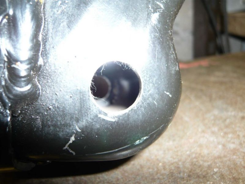

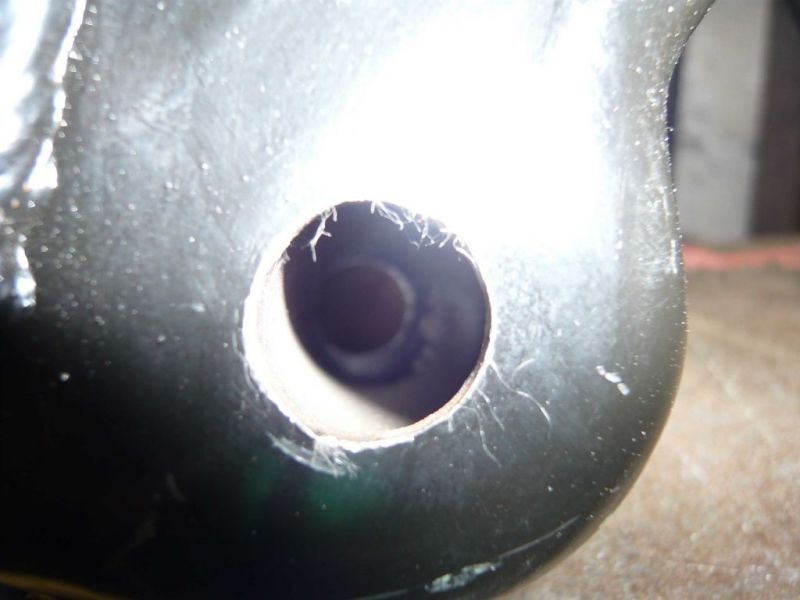

    Das mit den löchern sieht man auch bei der auflösung schon gut. Sieht ja schon fast aus wie reingebohrt. Und ist dann praktisch auf dem bild an der rechten aufnahme das anfangsstadium?
    Das mit der Traverse hast du falsch verstanden, ich meinte eher Unberührt von "spontanen Kaltverformungs-Anlässen"... :)
    das mit dem wagen meiner frau, war ein nutzfahrzeugmechatroniker Geselle, wir haben das bei dem in der firma auf ner lkw-grube gemacht. er hat auf nen zentimeter abgedrehte 3.5 mm dicke 'Münzen' erst mit drei dicken punkten mittig fixiert, dann raupenmäßig die zwischenräume zugemacht, die münze vorher mittig angekörnt. Die hatten aber auch alles da, inklusive einer frei einstellbaren bohrmaschine an so nem rahmen um die grube. Naja nicht alles, den bohrer für das ding musste ich vorher kaufen, aufgebohrt und der neue Lochrand lag dann direkt im lotring, der so wie der bohrer abging gut härter als das dickblech ist.
    Hab noch ne einzelne aufgebohrte QLA in der halle vergraben, wenn ich JETZT am WOCHENENDE (yeah!) in der halle dran denke gucke ich da mal eben rein und mache ein foto. Aber 25mm nur durch zentrisches aufbohren der löcher um 11 mm kommt mir arg eng vor mit diesem innenblech. Aber ich guck heute mal.

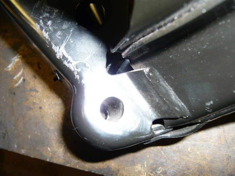

    ja, nee so extrem ist's zum glück noch nicht, aber hab die hohlraumversiegelung vergessen nach dem einschweissen, und nach den letzten beiden wintern war da drin eine der heftigsten gammelstellen im vorderbau. und wo ich unten grad eh dran bin...
    das salz hat sogar das hinterblech soweit zerfressen, das nach dem strahlen mehr loch als blech übrig war. War orginal 0.8er. Hab ich jetzt aus 1.5er in form gedengelt wird dann nach dem einbau und lacken mit wachs geflutet und da sollte erstmal ruhe sein.
    es war also mehr: "Die Gelegenheit war günstig..." . Und da es oben ja auch um die Gleichheit der Astra Strebe ging, oder eben nicht hab ich das bild kurz hochgeladen.
