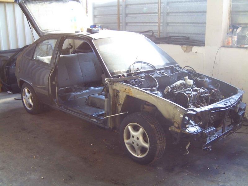

    bei allen nicht 16v karossen sieht das so aus:

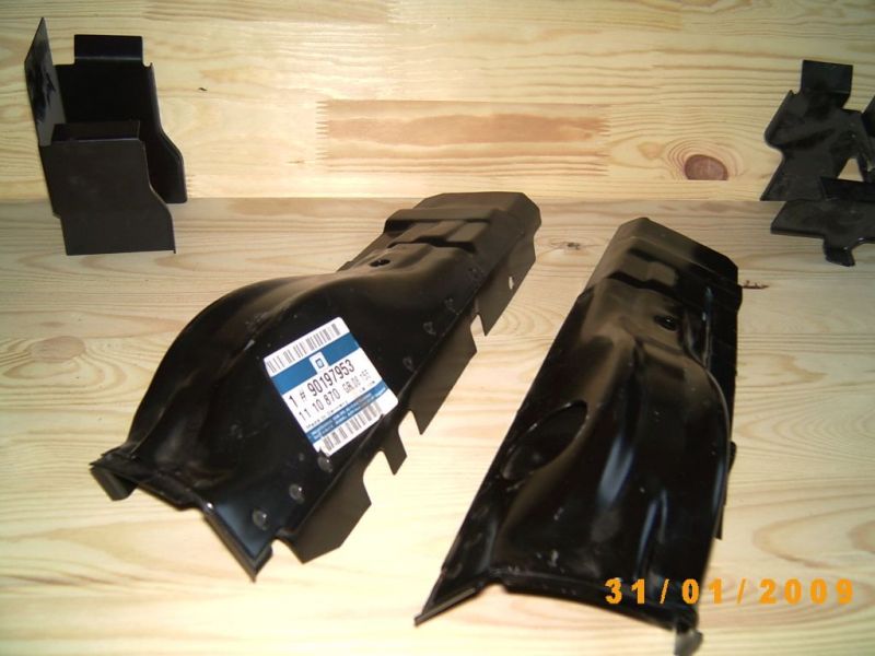

    die teile die du suchst gabs vor kurzem noch bei ocp, die teilenummern sind in dem entsprechenden topic im d-bereich
    Die mittelstrebe vom astra und kadett16v sind nur auf den ersten blick gleich. die astra version ist ein simples U-profil, die kadett version hat das gleiche U-Profil nur ne stärkere blechdicke und und ist auf ein anders blech verschweisst so das es ansatzweise ein O-Profil ergibt. Denke im astra wirken aufgrund des anderen unterbaus nicht so viel kräfte auf die verbindung der längsträger wie im e.
    und die a-säulen verstärkung besteht beim 16v aus dem 8v-teil dem ein beulenförmiges doppelt so dickes blech aufgesetzt ist. Denke das ist nicht umsonst verstärkt und steht im umrüstkatalog.
