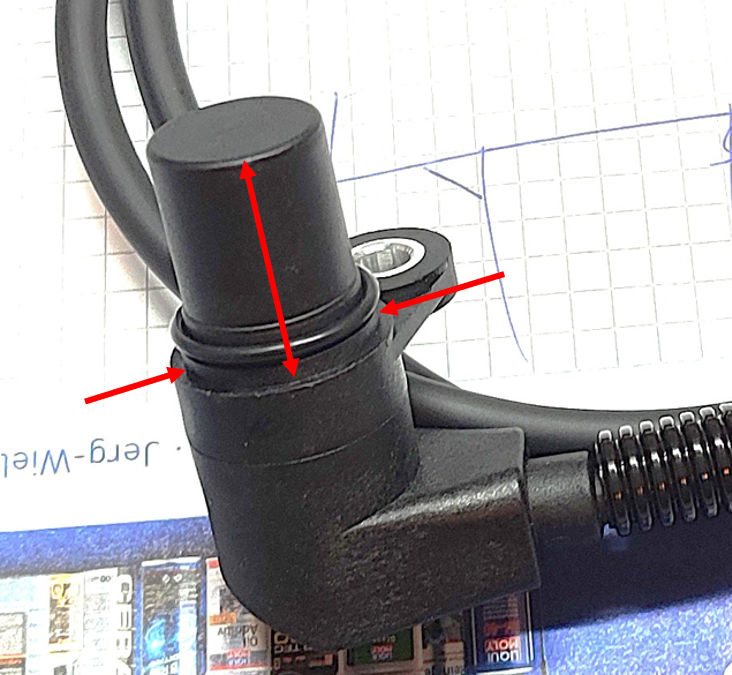

Links der originale, rechts der neue
Dann haben wir vergleichsweise alle anderen (NGK, Valeo, VEMO, etc. ) anhand der Bilder einen Vergleich durchgeführt.
Alle haben die neue Variante in der Abbildung.
Problem:
Uns lag ja jetzt das neue Bosch Teil vor. Also haben wir gemessen und mit dem Alt Teil verglichen:
Von Anschraubfläche zur Spitze des Sensors, ist der neue 1mm länger.
Beim neuen Sensor ist auch der größte Durchmesser, oberhalb des Dichtrings viel größer (siehe Skizze)
Der Stecker, war absolut identisch
Jetzt schaun wir mal ob wir nicht doch noch an die alte Bauteilnummer heran kommen.
