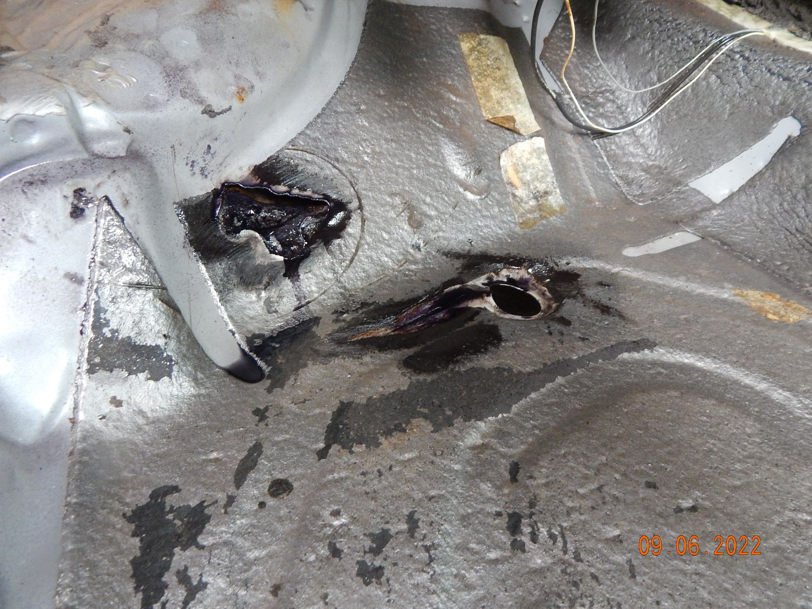

Erstmal noch Rostbehandlung machen, wenn man in die Löcher vom linken Länksträger reinsieht, breitet sich da die braune Pest bereits beachtlich aus, genauso wie am Bremskraftverstärker und den beiden Domen
