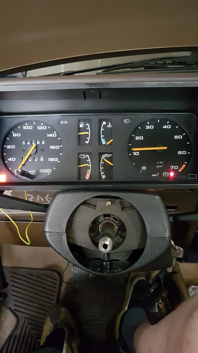

das ist keine öltemperatur.
es ist der öldruck!
was auch ganz normal ist, dass der beim starten nach oben geht...
sollte es nicht so sein, ist was nicht in ordnung....
Geht der Öldruck nicht nach dem Starten eigentlich aus ?

Alles anzeigenich tippe auf eine falsche Belegung auf dem Zentralstecker
Da könnte vielleicht was dran sein, mir ist jedefalls noch aufgefallen, das die Öltemperatur nach dem starten des Motors, wie auf dem Foto zu sehen ist, gleich nach oben schießt, normal ist das doch auch nicht, sollte doch wenn überhaupt, parallel mit der Wassertemperatur sich erhöhen oder ist da meinersteits ein Denkfehler !!
Das Handbremssymbol ging ja bei dem vorherigen orignalen Tacho !!
Ich schau mir das heute Nachmittag mal an....
Hallo Gemeinde, heute habe ich es geschafft das Lenkrad ab zu bekommen, dank des neuen Abziehers und ein paar Hammerschläge ![]()
Dann wurde der alte Tacho ausgebaut, Stecker nach Plan umgesteckt und provisorisch an den Tacho gesteckt.
Leider leuchtet die Handbremsleuchte ständig, obwohl die Handbremse nicht gezogen war.
Hast jemand eine Idee, was das sein kann ??
