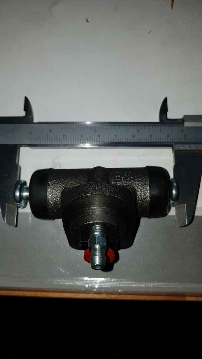

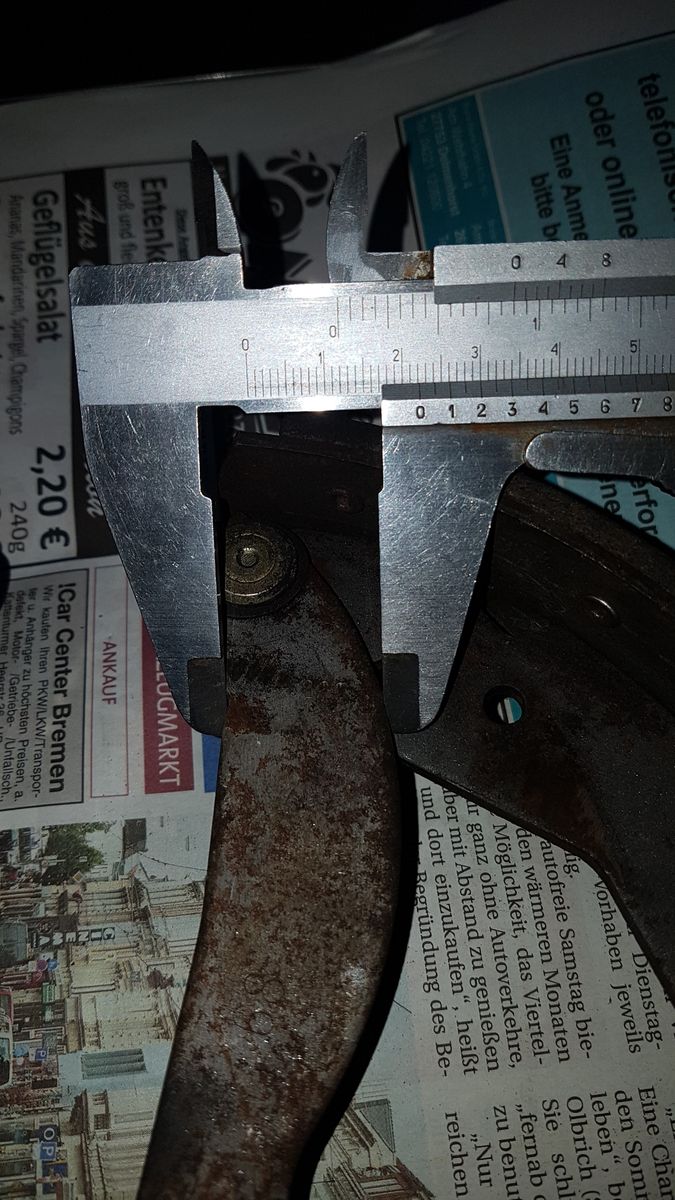

Ja, das stimmt...mene alten haben 17,5mm Durchmesser und die alten Zylinder haben nicht die beide Bolzen an den Seiten..
Ich habe mal den alten Zylinder mit den neuen Bremsbacken verbaut und die Trommel ging auch nicht drüber.
Ja, einbauen lassen sie sich, ich kann sie ohne Federn nicht weit genug zusammendrücken, so das die Trommel draufpasst.

Nun zu meinem Problem, ich bekommen die Bremstrommel nicht über die Bremsbeläge drüber.
Das Druckstangen Nachstellritzel für die Handbremse ist auch schon ganz bis zum Anschlag zurückgedreht.
Folgendes wurde von mir nachgemessen :
Radbremszylinder zu groß, der Alte hat eine Breite von 65 mm, der neue 75,6 mm (gemessen von Gummidichtlippe zu Gummidichtlippe)
Die Bremsbeläge scheinen mit den alten, gleich zu sein.
Die neuen Bremstrommel haben den gleichen Durchmesser wie die Alten.
Hätte man lieber ein Kit bestellen sollen mit automatischer Nachstellung...
Habe ich da ein Fehler bei der Bestellung gemacht oder passen die Teile Grundsätzlich nicht zusammen ???!!!
