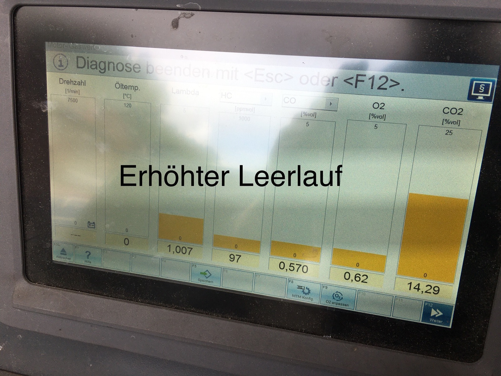

Im erhöhten Leerlauf merkt man nichts mehr, aber im Leerlauf sieht man dem Motor an das er hin und her regelt, habe auch die Vermutung das die Einspritzventile ein Stück weit verharzt seien könnten, will mir als Nächstes mal das Spritzbild bei abgezogenen Kraftstoffrohr mal ansehen und die Düsen ggf zum reinigen schicken.
Finde auch den HC Wert etwas hoch, aber es ist Verteilerläufer, Kappe, alle Kabel und Kerzen jetzt neu 🤔

Dann heute mal Gaswerte genommen, und das Ergebnis hat sich voll gedreht 😳
Habe jetzt ein leicht zu mageres Gemisch, wodurch sich das Thema CO erledigt hat 🤨
Was die Kerzen auch bestätigen
