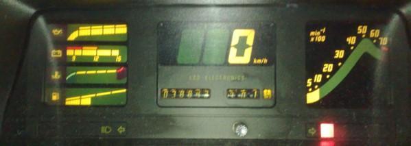

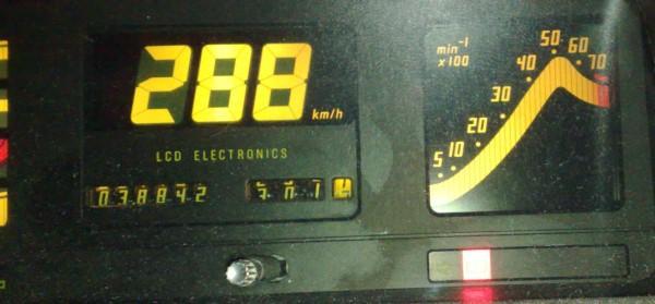

So jetzt die Bilder, ach so und mein Tacho hat eine Motorkontrollleuchte.
Also mein Tacho mit Leistungskurve hat einen roten Bereich ich mach später mal ein Foto.
