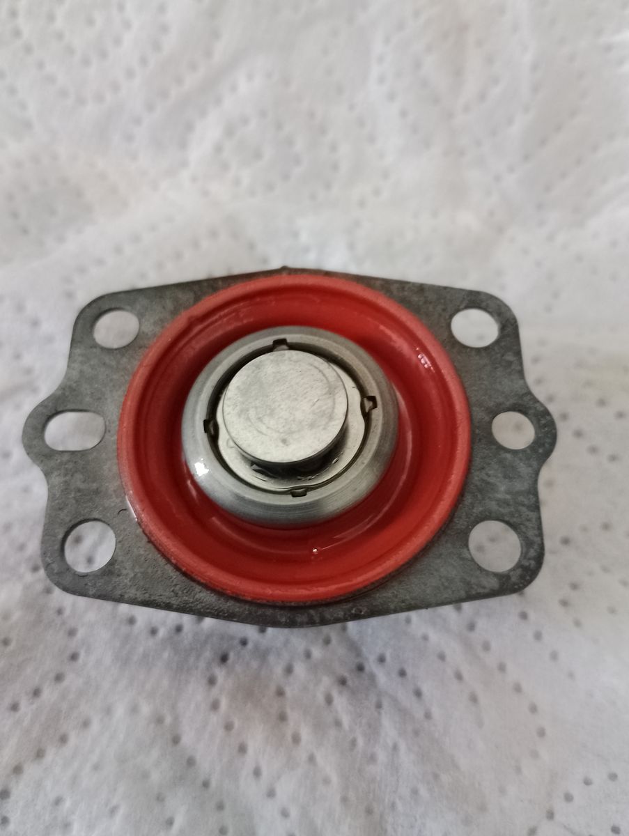

Benzindruck Regler an der Multec zu ,war bei mir teilweise zuoxidiert

Problem endlich gelöst Gleiche Probleme mit schwankendem Leerlauf und auch alles mögliche getauscht ohne nennenswerten Erfolg.Jetzt die komplette Multec zerlegt, alles penibel gereinigt war erhebliche Oxydation vorhanden.An den O Ringen die Ablagerungen krass was dieser Biosprit anrichtet.Die Rücklaufbohrung im Kraftstoffdruckregler zu 80 % dicht.Deswegen das jaulen der Sprit Pumpe.Gestern alles penibel zusammen gebaut.Die 2 M4 Gewinde vom Leerlauf Steller mit Stehbolzen versehen.Auto lief super aber Leerlauf null.🤔Dann nach 25 Jahren diese schwachsinnige Plompe der Leerlaufeinstellschraube entfernt und nach bestimmt 3 Umdrehungen läuft der Opel super.Bin mir sicher das viele Probleme dadurch weil sich keiner traut die Schraube anzufassen.Grüsse Thomas
