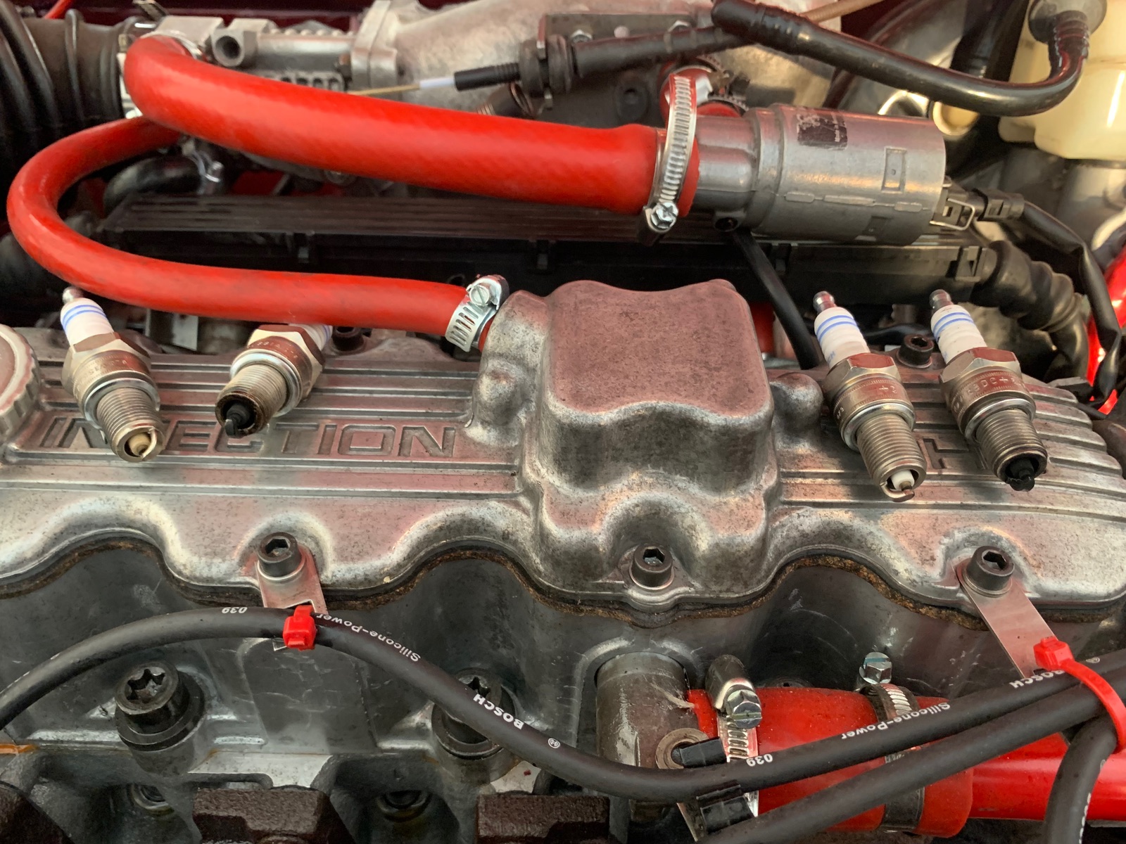

Hi , habe heute mal einiges durchtesten können.
Anbei gleich die Messergebnisse
Vorher ein paar Feststellungen
1.Kontrolle Leuchte Motor geht wie gesagt aus wenn ich durch starte.
2.Wenn Relais raus , keine Kontroll Leuchte an.
3.Wenn ich Benzin Pumpe durchlaufen lasse, startet Auto auch nicht , obwohl Funken da sind
4. steuerleitungen an 85/86 mal vertauscht , bei einer Konstellation hab ich Funken, bei einer nicht .
5. Pumpe läuft nur an wenn ich Relais Brücke von 30 zu 87b.
6. wenn ich beide Brücke reinmache, von 30 zu 87 und 87b , startet wagen auch nicht
7. Drehzahl Anzeige macht außer bei Zündung ein ( typische Hochfahren ) , keine Bewegung
8. leider den alten Kurbel Wellen Sensor nicht mehr.
9. Steuergerät Messung nicht geklappt , entweder kein pin 27 oder 18 vorhanden ( siehe Bilder)
Messungen :
30 = 12 Volt / 86 = 12 Volt / 87 = 0,2 Volt / 87b = 0,2 Volt / 85 = 11,8 Volt
86 = 12 Volt bei Zündung ein , sonst 0 Volt
Kraftstoff pumpe = o Volt bei Zündung ein
Wie kann man denn messen ob Strom vom KWG zum Steuergerät ankommt bzw. Den Sensor messen ob er ok ist?
Freu mich über eure Hilfe und antworten !
