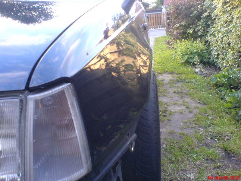

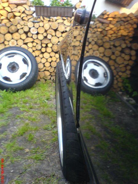

also bei mir passten unter die original karosse 7,5x16 ET20 perfekt drunter, nur kante umgelegt.
wenn du sowieso neue radläufe machst, dann würde ich schon runde nehmen, sehen einfach besser aus
