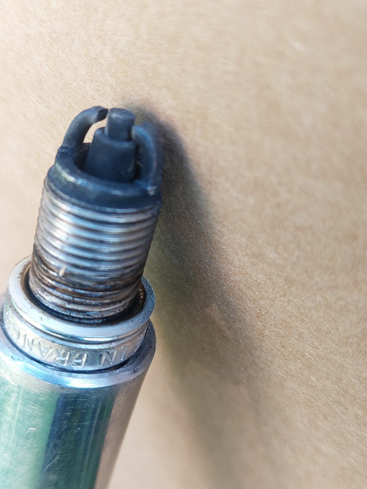

Also am Temperaturfühler liegt es auch nicht . Kerzen sind alle 4 Russig
