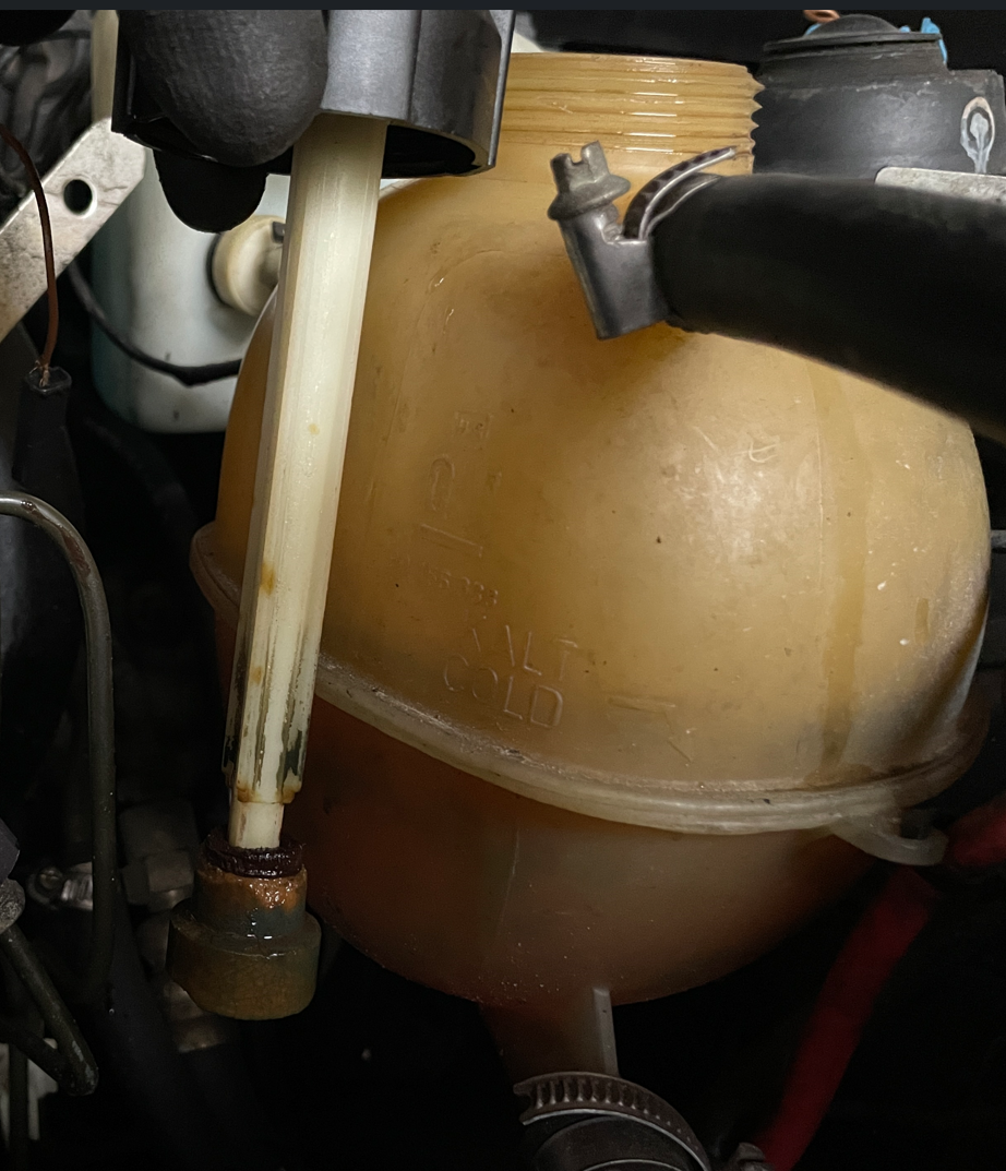

    Ich wollte noch berichten, wie es mit dem Wasserrohr lief.

    Da ich gerade die Ansaugbrücke abgebaut hatte, hab ich auch das Rohr mit gewechselt und soweit ich sie bekommen hab, die Schläuche unterhalb der Lichtmaschine, welche ja nicht so gut zugänglich sind wie die anderen.
    Die Passform vom Wasserrohr ist perfekt. Ich kann es nur empfehlen.
    Die T-Stücke gibt es in ähnlicher Qualität wahrscheinlich auch bei uns.
    Die beiden von mir bestellten sind für den C20NE nicht ideal, da das schmale Stück für die Leitungen zur und von der Drosselklappenvorwärmung eigentlich 2mm zu dick sind. Wenn man eine neue Leitung nimmt, dann bekommt man sie drüber. Die alte Leitung war bei mir zu fest, da hab ich innen nur Material abgekratzt beim drüber schieben.

    Wie es aussieht, war es ein Amateurfehler.
    Ich hab den Schlauch mehrfach aufgesteckt und festgezogen, es hat nicht dicht gemacht.
    Dann hab ich ein paar cm abgeschnitten, jetzt scheint es dicht zu sein. Habe ihn 15 Minuten laufen lassen.
    Da der Schlauch von der Schelle schon verformt war und ich nicht hin gesehen hab, war es halt undicht. Da hat es sich ein wenig verkeilt oder so.
    Danke nochmal an alle, die sich hier Zeit nehmen und Gedanken machen, war jetzt halt einfach schlecht gemacht von mir. ?(
