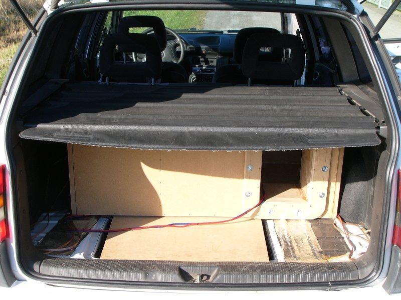

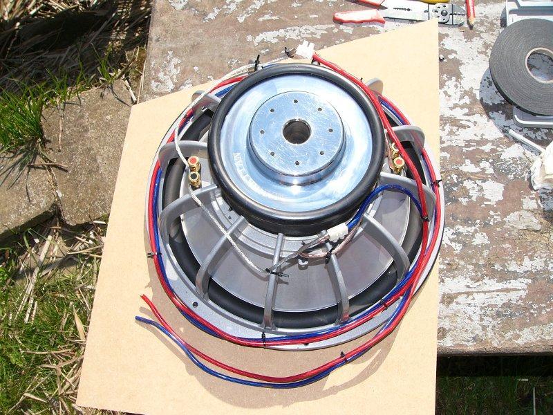

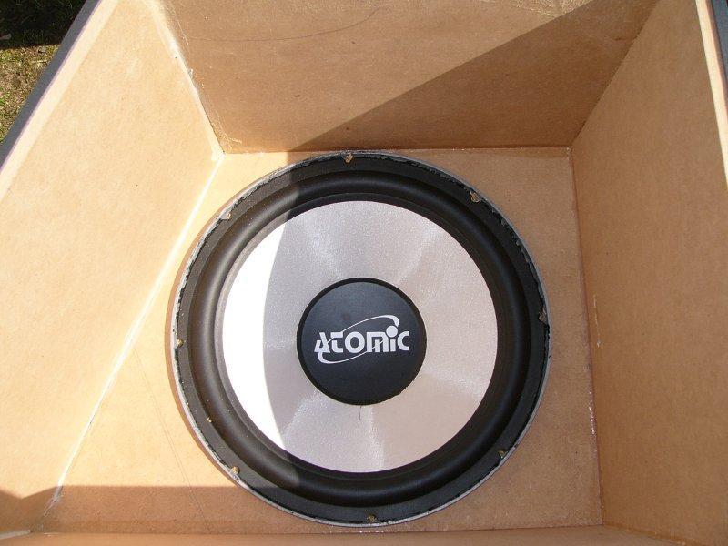

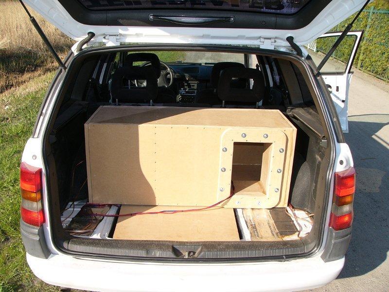

Bilder hab ich noch gemacht von der Abdichtung des Ports, Woofer im Gehäuse, Verkabelung am Woofer (Spulen parallel, je 2x2,5mm² auf 6mm²) und dem Bandpass im Kofferraum. Große Überraschung - die Abdeckung geht noch gaaaanz knapp drüber!
Erste db Messung konnt ich mir auch nicht verkneifen - 142,6db bei 49Hz.
Jetzt muss ich erstmal weiter dämmen und dann gibt´s auch mal n Hörcheck bei viel Pegel. Bis jetzt kann ich sagen er spielt sehr ausgewogen, macht im Tiefbass ordentlich Wind und vor allem geht er echt schnell!
So far, Carsten

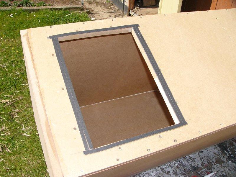

Und der Wahnsinnige schlägt wieder zu. Bandpass für den Atomic Manhattan 15 ist fast fertig. Heute hab ich den Portausschnitt gemacht und M6 Einschlagmuttern eingezogen, jetzt regnets leider wieder :stance:
Ansonsten lass ich mal Bilder sprechen:
Sieht schon brachial aus das Teil - bei einer Breite von 104cm (noch ohne zweiten Seitendeckel), 44cm Höhe, 61cm Tiefe unten :tongue:
