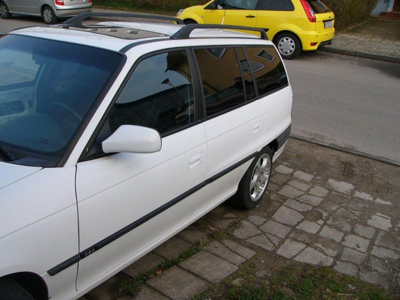

    Mein Astra hat jetzt lackierte Türgriffe - als kleines Schmankerl vorne ebenfalls schlosslos.
