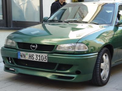

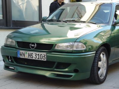

also da ich lange zeit mit hartz gearbeitet hatte und meinen frau ihren spoiler nach 2 jahren fast komplett zerstöhrte (beifahrerseite war am schlimmsten ) inklusife halterungen ( die waren am schwirigsten wieder zum anpassen habe sie aber dann aus metall gemacht da das gfk nicht so gut gehoben hat und sich luma daran mal ein beispiel nehmen sollte wie man so ein teil richtig baut ) habe ich sie wieder in 3 tagen fein arbeit zusammen geflickt mit ca 10 kg hartz und etwas stellmitel (zelulose) und natürlich mit 500gr.starkem und ca 4qm glasgewebe (also nicht die feinen matten sonder die dieken wie sie auch auf dem bau benützt werden um risse zu überarbeiten ) restouriert weil der liebe tüv sagte hätte das ist zu gefährlich so ist ja auch logisch die wackelte wie kuh schwanz das resulta kann man ja dan sehen habe dazu aber keine schablone oder sowas benützt da ich alles von innen gemacht habe und dann von ausen normal wieder alesse nach gespachtelt bzw erst das hartz wo raus kamm abgeschliffen die stoß stange über lebte sogar einen auffahr unfall ohne probleme nur leider ist ehr jetzut schrott dur heck unfall schade
ps hatte aber leider keine zeit mehr für den klarlack wegen tüv termin
