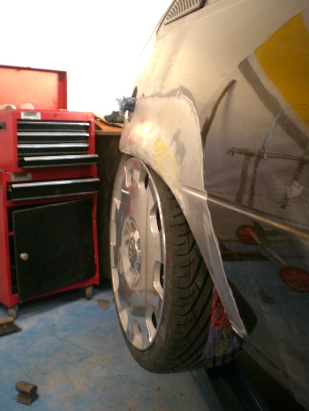

Sodele komme gerade aus der Halle, endlich ist mal ein Radlauf fertig!
Anbei mal ein Pic.

Ja das gute Zinn, du sagst es Robert das ist echt schweine teuer, habe gerade bei meinem Vertretter 25 Stangen bestellt und was kam heute an 25 KILO!!!!!!!! Naja Kilopreis 8 € + Mwst. Brauchen ja noch bissl was in der Halle.
Das auf einem Radlauf bis jezzt 14 Stangen sind ist richtig, es kommt auch immer drauf an was man für eine Form haben will, ich will halt wieder die originale Linie reinbekommen das es auch nach was aussieht, allerdings bin ich heute mal mit der Karosseriefeile drüber und da kam auch wieder einiges runter. Bilder folgen.

Nochmal ein Bild vom Rohbauradlauf
