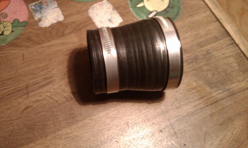

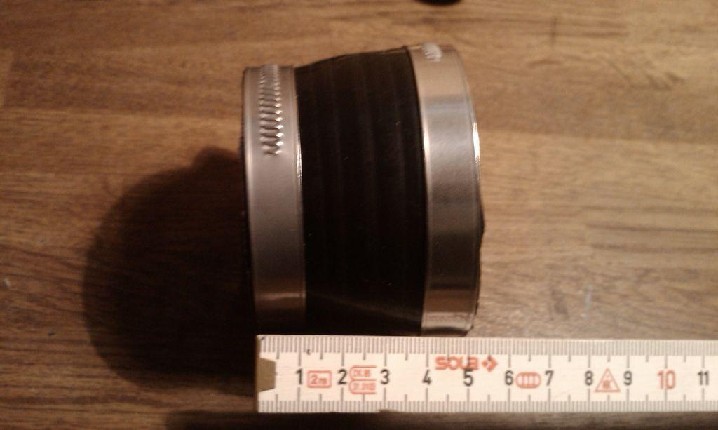

    Letzte Woche habe ich mal den Helmholtz Resonator von den Ecotec Motoren montiert (gabs z.B. im Corsa B). Auf die Idee gekommen bin ich dirch JuppesSchmiede, der hat sowas schonmal in seinem Corsa A verbaut.
    Das Problem bestand allerdings darin den Ansaugschlauch mit dem LMM zu verbinden (Ausaugschlauch Innendurchmesser 60mm, Lmm Außendurchmesser 70mm). Abhilfe schafft da ein Reduzierstück ähnlich wie die von Samco, allerdings von einem anderen günstigeren Hersteller.
    Das Reduzierstück habe ich an beiden Enden eingekürzt, der Ansaugschlauch wäre sonst zu stark in Richtung Spritzand verschoben worden.
    Das Reduzierstück und der Ansaugschlauch werden mit einem Stück Rohr (mit 60mm Außendurchmesser) verbunden - das war mal ein Teil einer alten Ansaugglocke, das Stück wo der Ansaugschlauch draufgesteckt wird.
    Verbaute Teile vorm Einkürzen
    Vorher
    Nachher
