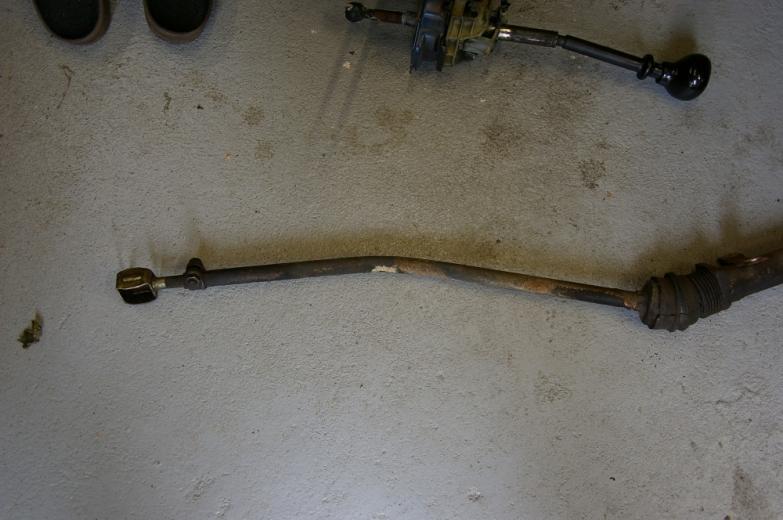

Hallo Jungs,
Wie gesagt habe ich mich heute Mittag mal unters Auto geschmissen und die Schaltstange rausgeholt.
Wie ich schon vermutet habe:
Mit das richtige Werkzeug für diese Sachen (ein 1,5 kg Hammer) habe ich die Stange wieder gerade geschlagen und alles passte wie angegossen.

Die Stange ist nicht völlig eingeklemmt, dis lässt sich also bewegen. Was du da auf dem Bild angibst ist das Gummi/Plasticteil was noch in den Halter herein muss. Leider war so wenig Platz da, das ich da nicht weiter rankonnte und das mal eben so gelassen habe. Das gehört genau wie auf dein Bild ganz in den Halter.
Gruß Mischa
