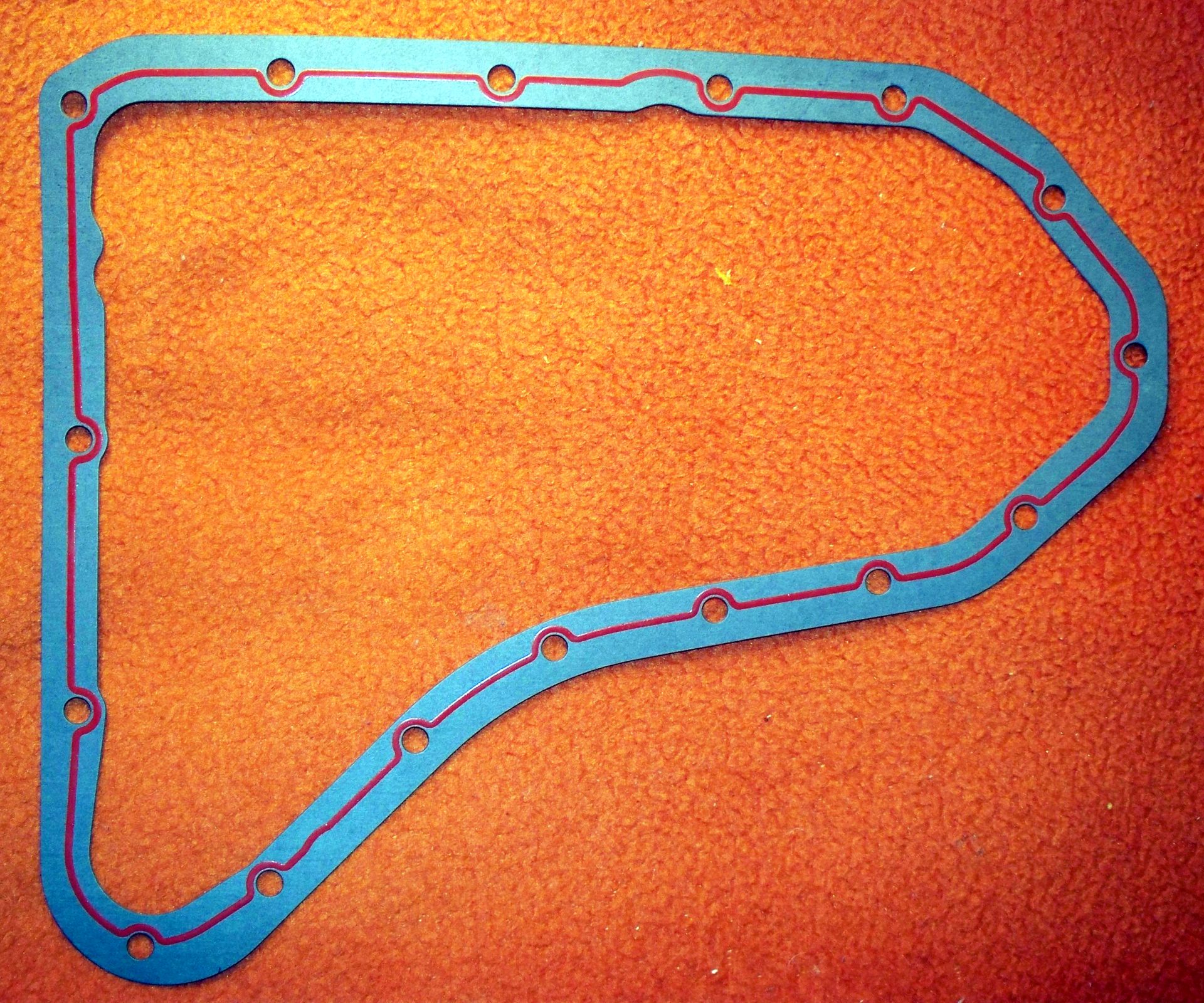

    Das war meine Befürchtung, dass es so ausgeht. War die Wanne an den Dichtflächen nicht plan? Oder waren die Dichtflächen bei der Montage ölverschmiert, so dass es die weiche Korkdichtung beim Anziehen leicht herausdrückt und deshalb das empfohlene Anzugsdrehmoment der Schrauben nicht eingehalten werden konnte? Normal sollte Kork kleinere Fehler ganz gut kompensieren. Flüssige Dichtung noch dazu finde ich eindeutig zuviel des Guten.
    Ich hatte die Arbeit vor langer Zeit einmal selbst ausgeführt, ohne Dichtungsmasse, und es tropfte nichts für die restlichen Jahre wo ich das Auto noch hatte. Der Vorteil der originalen Dichtung von AC Delco / GM ist: Sie ist wenig kompressibel und daher kann sich die Blechwanne nicht verziehen, vor allem auch an den Schraubendurchgängen.

    Keine Ahnung, welche Probleme es da geben soll. Die originale Dichtung von GM ist aus 0,8 mm Papier mit einem auf einer Seite 0,05 mm starken, schmalen Auftrag aus Silikon. Davon habe ich mir mal einen Vorrat bestellt. Da kommt dann keine Dichtungsmasse mehr dran.
    Wenn die alte Dichtung eine dickere aus Kork oder Gummi aus anderen Quellen war, dann sollte man prüfen, ob die Ränder der Schraubenlöcher der Ölwanne sich nicht vorgewöbt haben.
