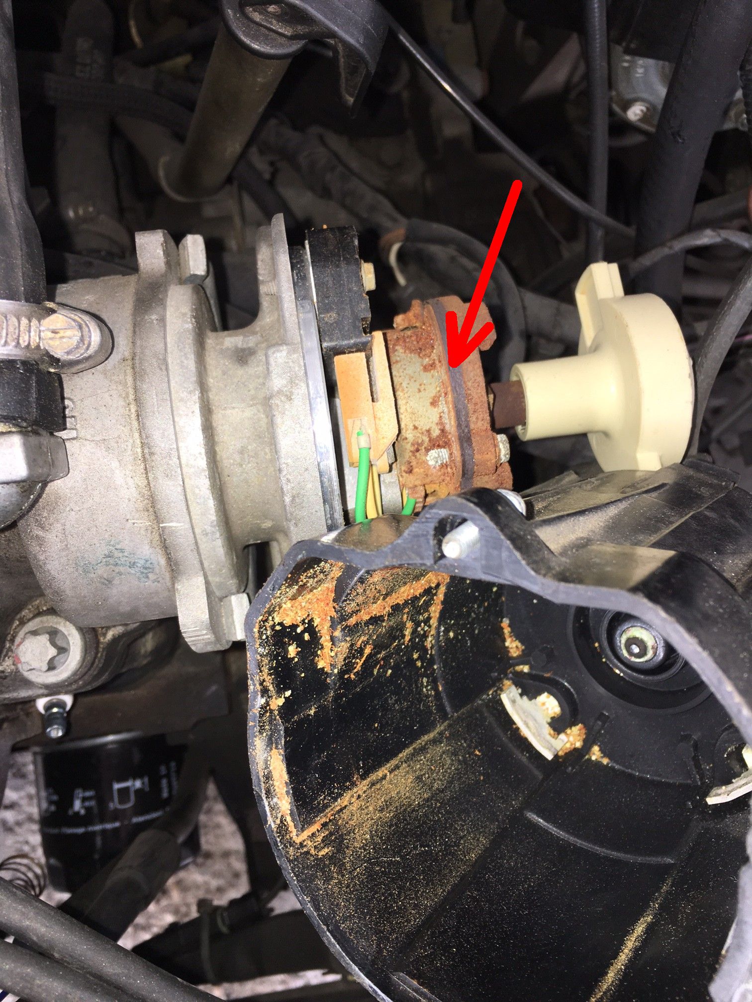

die Verteilerkappe kann man sauber machen. Ist der Blechstreifen im Verteilerfinger noch ganz?
Dann versuch' mal das rot markierte Teil leicht hin und her zu drehen. Es sollte sich nicht locker anfühlen. Wenn doch, dann ist das ein Fehler. Kann man für ein paar Cent dauerhaft wieder befestigen, bei eBay gibt es noch neu aufgearbeitete Zündverteiler, "Opel 1211408" in die Suche eingeben.
