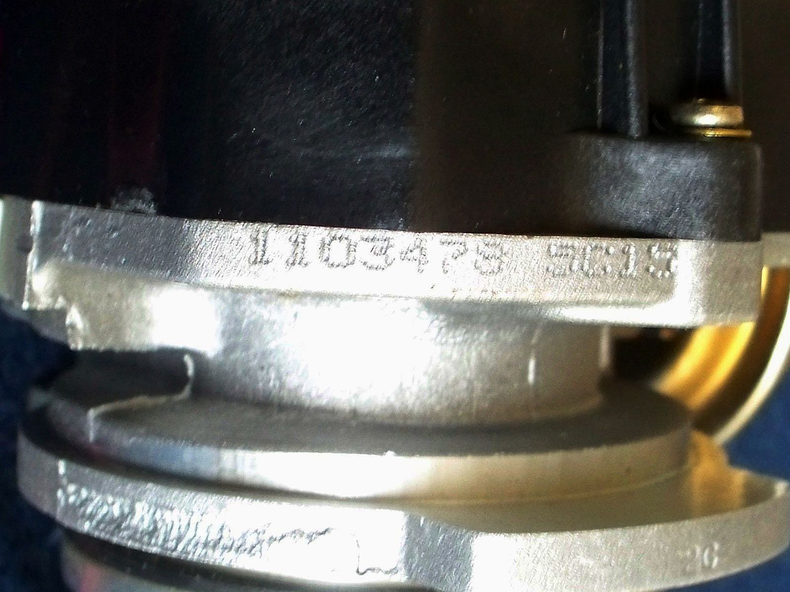

    Für den 13S Motor gibt es den m.W. nur den kontaktgesteuerten Bosch Zündverteiler ohne Steuergerät, weil nicht elektronisch. Der hat einen runden Kondensator außen am Verteilergehäuse dran. Der Delco Zündverteiler, kontaktlose elektronische Zündanlage, hat sein Schaltgerät (Zündmodul) im Gehäuse selbst.
    Vielleicht würden mal Bilder helfen um zu sehen, um welche Typen es sich handelt...
    Später, aber erst im "E" meine ich, gab es für den 13S den Delco Zündverteiler mit Kennfeldzündung. Besonders die Ausführung für Schweden und Schweiz. Also Wegfall der Unterdruckdose und Fliehkraftverstellung. Der hat den noch ein zusätzliches Steuergerät extern. Wie bei 13NB.

    Naja, beim Bosch Zündverteiler der ersten Modelljahre hat man statt Elektronik den alle 20 - 30.000 km zu erneuernden Unterbrecherkontakt, mit Schließwinkeleinstellung usw.
    Ab 1982 kam dann die wartungsfreie, kontaktlose Zündung mit dem Delco Zündverteiler. Höhere Zündspannung gegenüber der kontaktgesteuerten Zündanlage.
    Damit verbunden ist eine andere Zündspule, normales Kupferkabel zu Kl. 15 statt Widerstandsleitung und Wegfall der Startanhebung über den Anschluss am Anlasser-Magnetschalter.
    Kann man also jetzt nicht den Delco Plug-and-Play einsetzen, ohne die Unterschiede zu beachten.
    Interessant sind noch die Kennlinien der Zündverteiler der Motoren 13N und 13S hinsichtlich der Fliehkraftverstellung des Zündzeitpunktes. Beim 13N mit dem Einfachvergaser und der zahmen Nockenwelle liegt der ZZP bei höheren Drehzahlen wesentlich früher, was für den 13S oder bei leitungsgesteigerten Motoren schon zu viel sein mag und im Volllastbetrieb zu Schäden führen könnte. Die Verstell-Kennlinie beim OHC Motor 12ST liegt übrigens genau zwischen 13N und 13S.
    Bei den Delco-Zündverteilern lassen sich sogar die Fliehgewichte der Zündverstellung gut zugänglich und leicht untereinander austauschen. Das gleiche gilt für die nur im Teillastbereich wirkende Unterdruckdose.
