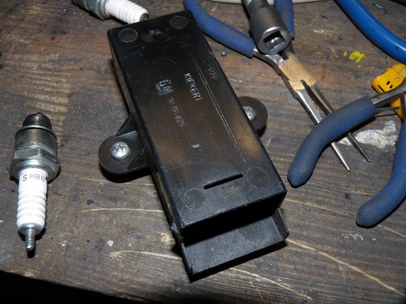

    Hi Leute,
    ich versuche mich kurz zu fassen:
    C20XE mit alter Motronic, 1 Zündspule etc..
    - springt kalt gut an
    - springt warm nicht mehr so gut an (2 Sekunden anlassen ca.).
    - hat volle Leistung
    - nimmt aber Gas aus dem Keller oft nicht an, bockt
    - geht sogar manchmal aus, wenn ich vorsichtig rangiere (Parklücke)
    oder an eine Kreuzung heranfahre.. oder im Schub Berg runter.
    - springt nach unfreiwilligiem Motor-Aus nur sehr sehr schlecht an,
    warten hilft.. irgendwann geht er wieder wie verzaubert.
    - Standgas ansich normal, schwankt aber hin und wieder plötzlich
    und dann sehr deutlich nach oben/unten und normalisiert sich wieder.
    - Kontrollleuchte kommt nie (Lampe geht aber).
    Was ich geprüft habe:
    - Öl/Wasserstand
    - Sichtkontrolle Zündkabel und Verteiler (ist alles erst 2,5 Jahre alt)
    - Alle Steckkontakte
    - Fehlercode auslesen - funktioniert nicht. Blinkt nüscht.
    - Relais im Motorraum abgeklopft, hilft nichts
    Der kleine Check bringt also nichts, ich bräuchte jetzt mal etwas Hilfe
    und einen Schubs in welche Richtung ich weiter prüfen kann.
    - Leerlaufsteller ?! Sollte aber trotzdem immer anspringen, oder !?
    - Kurbelwellensensor ?! Dann würde er doch eher gar nicht mehr laufen ?!
    - Benzinpumpe/Filter ?! Eher nicht, bei Dauerfahrt jedenfalls kein Stress.
    - Katalysator / Auspuff dicht ?! Rasselt und ploppt/zischt manchmal, vor allem
    bei den Warmstarversuchen.
    Da ich ansich keinen zweiten Motor zum Teiletauschen habe, will ich natürlich
    vermeiden, lauter Ersatzteile zu besorgen, die gar nicht Schuld sind.
    Also zusammengefasst: Ruckelt beim Beschleunigen, geht hin und wieder
    aus und startet dann mittelschlecht bis gar nicht. Läuft ansonsten aber
    "normal".. o)
    Danke und Gruß,
    Rob.
    So, es war doch nur die Stromversorgung!
    Ich hab ja überall Strom und Durchgang gemessen, aber nie direkt die
    Spannung die am ZV-Modul-Anschluß ankam, da warens nur noch 6-8 Volt.
    Und warum, weil der Kabelbaum vom linken runden Stecker im Fahrerfußraum
    Richtung ZV auf die andere Seite, fahrerseitig Wasser gezogen hat und
    die Plus-Leitung zersetzt war.
    Modul also nicht kaputt.
    Ganz simples Ding und ich baue alle Türen auseinander und zwacke alle
    Strippen durch, weil ich eher an Kurzschluß aufgrund Quetschung oder so
    dachte.. naja, falsch gedacht.. o)
    Geht wieder, blink blink mit Fernbedienung.. welch Luxus!.. o)
    Gruß und Danke an Euch,
    Rob.
