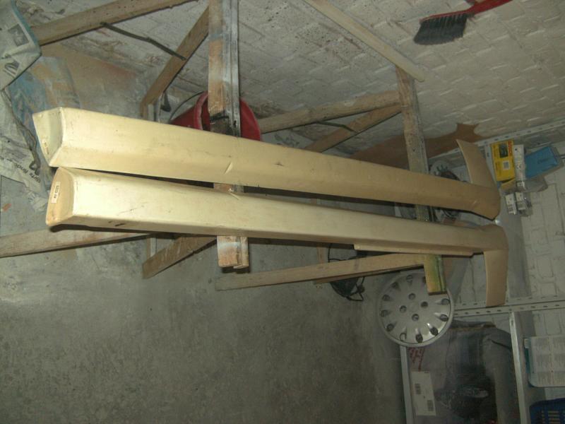

    Ok, das hiesse, dass ich meine Kotis also nicht einfach mal abnehmen könnte.
    X1 Umbau sagt mir jetzt leider nichts, aber vll hilft uns das untere Bild weiter ?!
    Diese sind angeblich für 4 oder 2 Türen, ist aber ohne das hintere Stück zum
    Aufsetzen auf die Tür/Seitenwand.
    Dein Auto ja ?! Gibt's das Foto auch in groß ?! Auf Deiner Seite habe ich schon
    gestöbert, sind dort auch nur so kleine -> Dia-Show halt.. o)
    Sieht aber schonmal gar nicht verkehrt aus.. Danke für die Auskunft.. o)
    Hi!
    Hätte jemand die Güte und könnte in seiner wohlsortierten
    Sammlung mal nachschauen, oder hat gar selber einen Kadett
    an dem die bereits montiert sind !? Bitte zeigen.. o)
    Ich würde mir gerne mal ein Bild machen, wie die Dinger angebaut
    aussehen, 4 türig wäre optimal aber ansonsten tut es sicher
    auch ein 2-Türer-Bild.
    Wie die Befestigung vorne am Kotflügel ist, interessiert mich
    auch besonders, mir kommt es so vor, als wenn man den
    Kotflügel nicht mehr abnehmen kann, wenn man sich diese
    Schweller anbaut, ist das bei anderen Schwellern auch so ?!
    Sofern die geklebt werden, kriegt man die Kotis wohl nie wieder
    allein abgebaut, wenn ich so recht überlege, oder ?!.. o)
