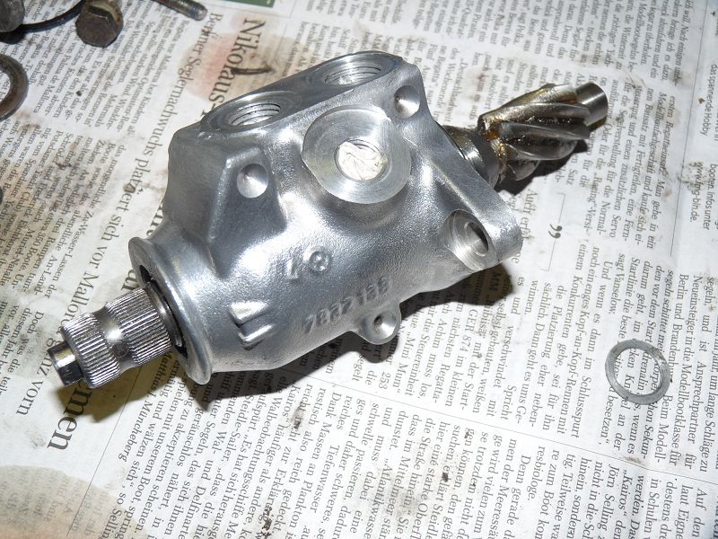

Ja, also in dem "Ding" (siehe Foto), kann man auch nicht viel schrauben oder so, denn wenn man die Welle nach vorne herauszieht, hat man nichts weiter in der Hand als eben eine Welle mit zwei großen "Scheiben" drauf. In den Scheiben sind Löcher, die da irgendwie das Öl zwischen den Kammern zirkulieren lassen. Da könnte jetzt bei Dir eines dieser Löcher vll verstopft sein und zu den von Dir beschriebenen Effekten führen, aber das ist reine Spekulation.. o) Eine andere Theorie wäre vll noch, dass die Scheiben da drin, die Kammern nicht mehr ordentlich voneinander trennen (durch reinen Verschleiß oder Fremdkörper undicht geworden).
Na ich hoffe mit dem neuen klappts dann! Ist eine undankbare Arbeit so ein Lenkgetriebe zu wechseln, glaube ich !?.. O)) Ich hab' das bisher immer nur ein/ausgebaut, wenn kein Motor und Pipapo drin ist, dann geht's einfach.. o)

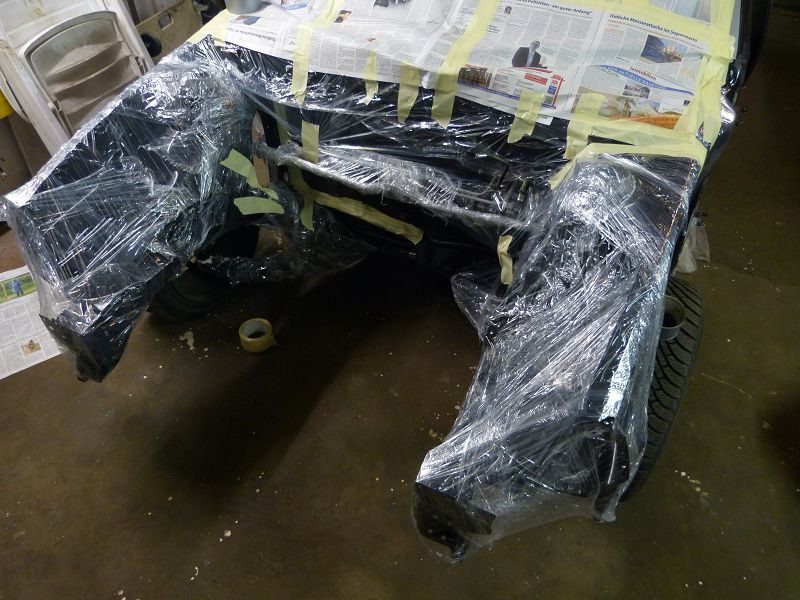

"Toben" hat mich ja auch noch keiner genannt.. lach.. o)Hier noch die Frischhaltefolie an der Front.. o) Da werf ich zusätzlich noch eine Plane rüber, die Folie ist nur als zusätzlicher Schutz. Hält die wohl eigentlich etwas Lack und Lösungsmittel aus ?! Im Innenraum habe ich über die Folie extra nochmal Papier geklebt, falls die Folie sich doch auflöst irgendwann, das lässt sich auch besser ausblasen nach den Schleif-Tätigkeiten, denke ich.

Mhh, also sofern Du die Leitungen korrekt angeschlossen hast.. kann ja eig. nur ein Defekt in dem Regel- bzw. Ventilteil des Lenkgetriebes vorliegen, oder ?!
Dass sich das Lenkrad von ganz allein nach links oder rechts dreht.. klingt vll auch nach zu viel Druck ?! Bist Du sicher die korrekte Pumpe eingebaut zu haben !?

"Dieses Thema ist älter als 120 Tage. Evtl. wäre der Start eines neuen Themas besser!"Der Kombiwagen wird die Tage ordentlich eingepackt, damit das Lackieren mal langsam in Gang kommt. Ich habe ja schon Farbe auf diversen Stellen, wie Unterboden, Innenraum, Achsen, Tank, Motorraum usw.. aber die eigentliche Karosse weiter oben ist nach dem Schweißen immernoch ziemlich "roh" ringsum.
Das Lässt sich nun relativ doof weitermachen, weil der Einsatz von bspw. Spritzpistole die fertigen Bereiche alle wieder einsauen würde.
So wickel ich also seit 3 Tagen alles in Folie/Papier und klebe alle Ritzen penibel ab. "Süssifuss"-Arbeit, aber da komme ich wohl nicht drumherum, ohne sonst alles wieder zu versauen. Demnächst dann wieder mehr Substanzielles, hoffe ich.. o)
