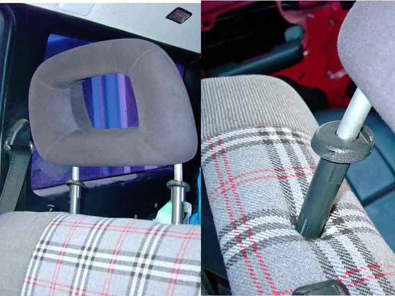

Ja, Frickelmaster.. vom Astra wäre gut möglich.. der Opelhändler ist
bei mir auch wirklich keine 600m entfernt vonner Haustüre.. o)Aber leider war heute Sonntag.. und da musste ich mir etwas anderes
einfallen lassen.. o)Ich habe die langen Hülen nun einfach mal kurzgesägt und unten
ein Stückchen abgemacht, damit die Strebe der Kopfstütze da
unten durchgucken kann und was soll ich sagen.. es passt!.. o)Die nun zwar leider nur halbsolangen Hülsen bieten trotzdem noch
guten Halt. Die Kopfstützen wackeln also nicht sondern sitzen recht
fest in der Lehne.. ich denke, mit dieser Notlösung kann ich auch
länger leben.. o) Und meine Zeit damit anderen Dingen am Wagen
widmen..Dein Caravan ist übrigens aller erste Sahne!
Benutze den immer für "Design-Studien" am Rechner, weil er meinen
Vorstellungen recht nahe kommt.. o))
Aber mehr dazu ein andermal.. o)So siehts nun aus bei mir.. unten kommt noch die beschnittene Hülse:
Die Kopfstützen sind auf dem Bild viel heller als in echt.. Ihr wisst
ja wie die normalerweise aussehen, passt ganz gut noch zu
meinen "Leder-Fake-Sitzbezügen" hinte.. o) Soll später alles mal
neu bezogen werden. Aber dauert noch, hinten auf der Fensterrahmen-
abdeckung sieht man übrigens noch den Schleifstaub vom letzten Sommer,
soviel zur Wagenpflege und der verfügbaren Zeit.. o)So sehen erstmal die gekürzten Hülsen aus..
Ich denke, bevor man sich die Hacken abrennt, nach den passenden
Einsätzen.. sollte man das mal versuchen. Gut, man hat oben den
Kopf nicht drauf und wenn man will, zieht man die Stütze einfach
oben raus, ohne dass man etwas "entschnappen" muss.. aber pff.. o) -

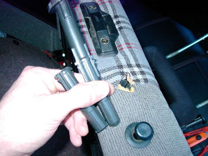

Hi..
habe gestern diese länglichen Hülsen aus den vorderen Sitzen eines
Kadetts entfernt (aufgeschnitten und die Halteklippse gedrückt und
schwupps..) das war nicht sonderlich schwer..Soo und nun wollte ich die Hülsen in meine Rückbank einsetzen.
Aber so wie das jetzt aussieht, sieht das doch total schwul aus.. o)Oder ist das normal so !?.. Die Hülse passt und klippt ziemlich
perfekt ein, aber guckt ja zur Hälfte noch hinaus.
Das Loch wo die Hülse eigentlich weiter durchgehen sollte,
ist aber zu klein, als dass man da die Hülse weiter reinprügeln
könnte und ausserdem ist das Loch schon genauso perfekt für
die Haltenasen der Hülse geformt, dass dem technischen Sachverständigen
der Eindruck kommt, das muss so.Wie sieht das bei Euch hinten aus.. ?! Genauso oder anders ?!
Und wenn, wie.. ?!.. Für Hinweise dankbar.Optik siehe Bild:
