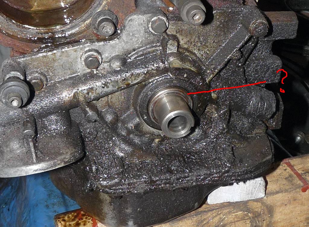

    Ach echt !? Das ist schon der Ring ?! Und der Simmering bleibt daran praktisch hängen, ok.. o)
    Sieht erstmal gar nicht danach aus, aber nun, ihr wisst es besser als ich.. o) Ich habe bisher nur
    an einem 1.6er mal die Pumpe und Co erneuert, da gab es keinen Ring oder ähnlich, die Pumpe
    war einszweifix ab.
    Ich habe ja schon versucht mir selbst weiterzuhelfen, auf einer Explosionszeichnung ist leider
    kein Ring zu sehen und wg. dieser Zeichnung dachte ich auch, dass sei eher schon die KW selbst,
    sieht auf der Zeichnung zumindest so aus, denke ich:
    Danke in jedem Fall!.. o)
    EDIT: Oder soll der Ring das kleine Teil sein, was da direkt links neben dem ImpulsGeberRad zu
    sehen ist ?!
    Danke danke.. prima prima!.. o)

    Jo, Saugrüssel ist ab und der Keil steckt noch im Zahnrad drin.. o)
    d-estate
    Das muss es sein!.. Deine Beschreibung passt auch zu meinem (Fehl)-versuch gestern.. o)
    Dieser Ring ist genau unter dem Simmering und der Simmering ringsum ?! Soll ich also
    den Simmering erst rauspopeln und dann sehe ich diesen Ring ?! Ich hab' ja gestern schon
    geguckt wie ein Uhu, mir ist da nichts aufgefallen, was ich noch hätte "bearbeiten" können.
    Mit Gewalt habe ich es noch nicht versucht, werde dem Rostlöser natürlich den Vortritt
    lassen, aber besser wäre, wenn ich genau wüsste, wo der Feind nun sitzt.. o)
    Diese Verdickung auf dem Foto mit dem "?" markiert, ist ja wohl die Kurbelwelle ansich,
    richtig ?!
    Vielsten Dank!

    Tag!.. o)
    Ich hab' nun meinen Block schon so gut wie zerlegt, kriege aber die Ölpumpe nicht abgebaut.
    Wanne, Zahnriehmenrad und was sonst alles davor und darunter sitzt ist bereits demontiert.
    Die Pumpe ist auch bereits lose, ich kann sie 3-4mm vom Block abziehen, aber dann ist Schluss
    und mehr als "an ihr rumwackeln" kann ich nicht. Beim Versuch die Pumpe einfach abzu-
    nehmen, macht es jedesmal "klonk", als ob das Ding an irgendeinem Metall hängen bleibt.
    Jemand eine Idee ?!
