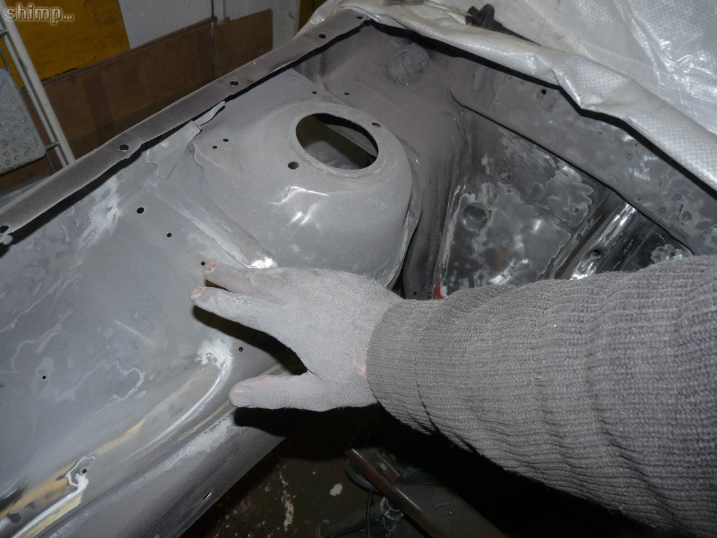

    Und dass ging mir dann doch auf die Nerven, so habe ich dann mal eine Nacht durchmachen
    müssen, sonst wäre es vll noch nicht fertig. Hier noch ein kurzes Bild vom linken Dom
    unterseitig.. also ich war wirklich überall.. o) Dass die helle Opelgrundierung hier und
    da noch drauf ist, störte mich nicht, wo das krasse Zeug noch hält, ist kein Rost drunter.. o)
    Jaja, 2k - reimt sich.. o) Ich denke vor allem an Fahrwerk und im Bereich Motorraum handelt man
    sich nur Ärger ein, wenn nicht gleich die richtige Grundierung/Farbe verwendet wird. Kann sich
    durch Benzin/Öl etc. nicht abwaschen, ist kratzfester und auch rostresistenter. 1k tut's aber für
    wirklich saube Bleche als Grundierung, oder für Kleinigkeiten auch schon nochmal.
    Bevor ich als nächstes einen Schwung "sauber"-Bilder zeige, hier nochmal der alte verdreckte
    Maschinenraum.. o) Geschweißt, angestückelt - und für das kommende Schraubenmassaker ordent-
    lich durchlöchert - ist er nun vorne herum schon eine ganze Ecke weiter..
