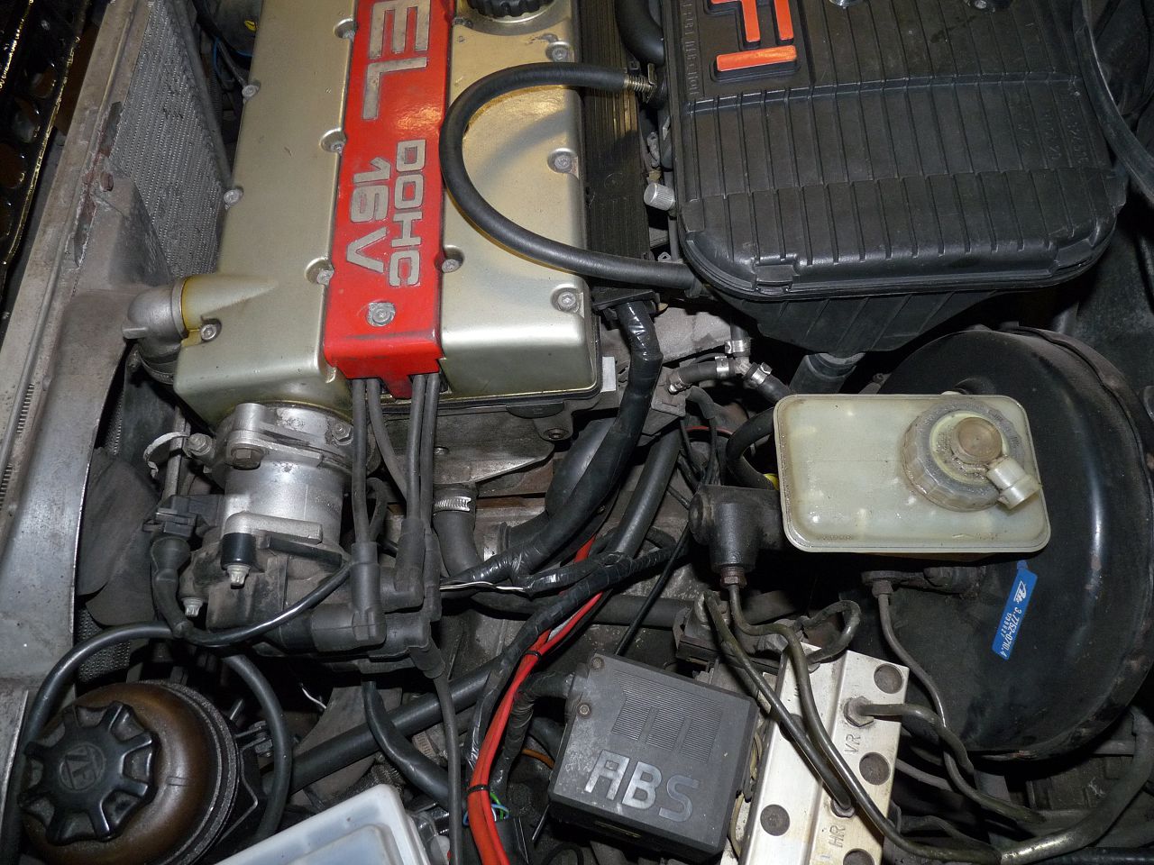

    Die Leitung zur Lambda knüpft doch eher an den schwarzen Draht, wenn ich meine Bilder so angucke, lässt sich dort leider nicht gut erkennen, zuviel Iso-Band.. o)
    Also das erstmal ohne Gewähr, vll hat jemand anderes das noch besser im Kopf oder auf Bild.
    Hier aber schonmal der Schlauchanschluß, den ich meinte.. da müsste eig. auch so ein Y-Stück dabei sein, sofern Dein Set noch komplett ist.
    So schwierig ist das ja eig. nicht.. da geht ja nur ein kleiner Schlauch an die Unterdruckdose oder was das ist (von vorne direkt rechts, seitlich, halb-oben am Motor).
    Dann einmal Z-Plus/Minus, eine Strippe zur Lambda (an weiß iirc) und eine an den TempSensor vorne beim Thermostat (blau). Hab' ich nochwas vergessen ?!
    Wieviele Strippen hat denn Dein STG ?!.. o)
