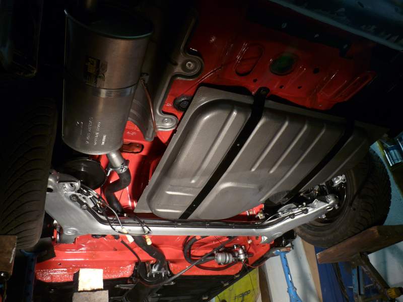

    Gefällt mir so auch erstmal ganz gut. Jede Schraube ist von außen noch eingefettet worden,
    die Metalleinfassungen der Bremsschläuche mit Zapon-Lack lackiert, ebenso wie die Klemm-
    bleche, die die Schläuche an der Achse halten. Tank ist neu und auch lackiert, neuer Benzin-
    filter, neue Benzinschläuche, Pumpe und Geber neu verkabelt usw..
    Für den Pumpenhalter habe ich einen anderen Ort gewählt, er ist nicht mehr so dicht am
    Träger, sondern eher etwas Richtung Mitte und weiter vorn, so kommt man mit den vielen
    Leitungen nicht auch noch mit der Bremsleitung "zusammen", lässt sich im Falle besser
    warten, geschützter ist die Pumpengeschichte auch etwas besser, direkt hinter dem Fußraum
    der hinten Sitzenden, falls man mal über einen Stock oder so fährt.. o)) Naja.. falls.. o))
    Ein Unterschied zu vorher sollte in jedem Fall - auch für den Laien - ersichtlich sein.. o)
