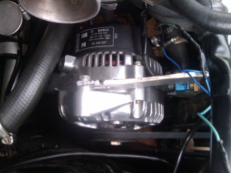

Das denk ich auch, das du dort einen Kurzen verursachst.
Mach eine Sperr Diode rein ung gut ist.
schau auch mal bei dem Motoren die den breiten Rippenriemen haben.
mhm alle die eine größere Lima haben...
Omega, Astra und Co... glaub vom Vectra A und B sollten passen.... -
Den halter den du brauchst für unten ist etwas breiter wie der auf deinem Rechten Bild.
Du mußt dir einen neuen Halter besorgen, der passt.
Und ich hab auch Bosch und den passenden Halter. -
Ich würde sagen du brauchst einen neuen Halter.
Meine für meine 100A Lima braucht ich auch einen neuen Halter...
