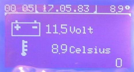

    so etwas kann man sich gut über Microcontroller lösen... dort kann man dann vollgrafik Displays ansteuern, und sogar den verbrauch über Tage anzeigen lassen... man kann vieles dort verarbeiten lassen.
    Egal ob es von 0-12V oder die beliebten 4-20mA aus der Messtechnik ist.
    wobei die transmitter für 4-20ma voll teuer sind.
    Hier ein Bild aus dem Web.
